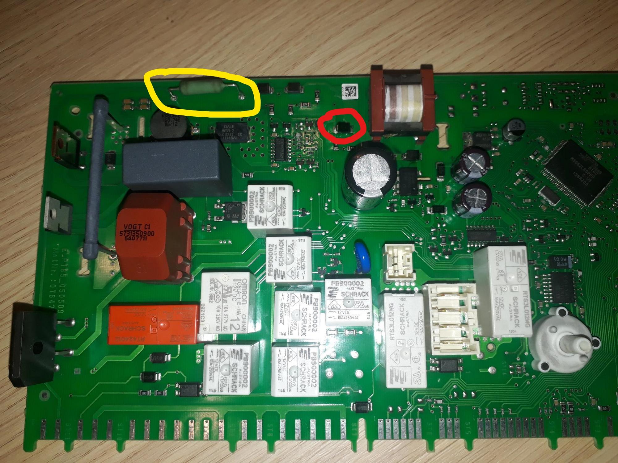

Ik heb nog gemerkt dat de groene 120 Ohm weerstand even gloeiend oplicht wanneer de machine aangezet wordt.

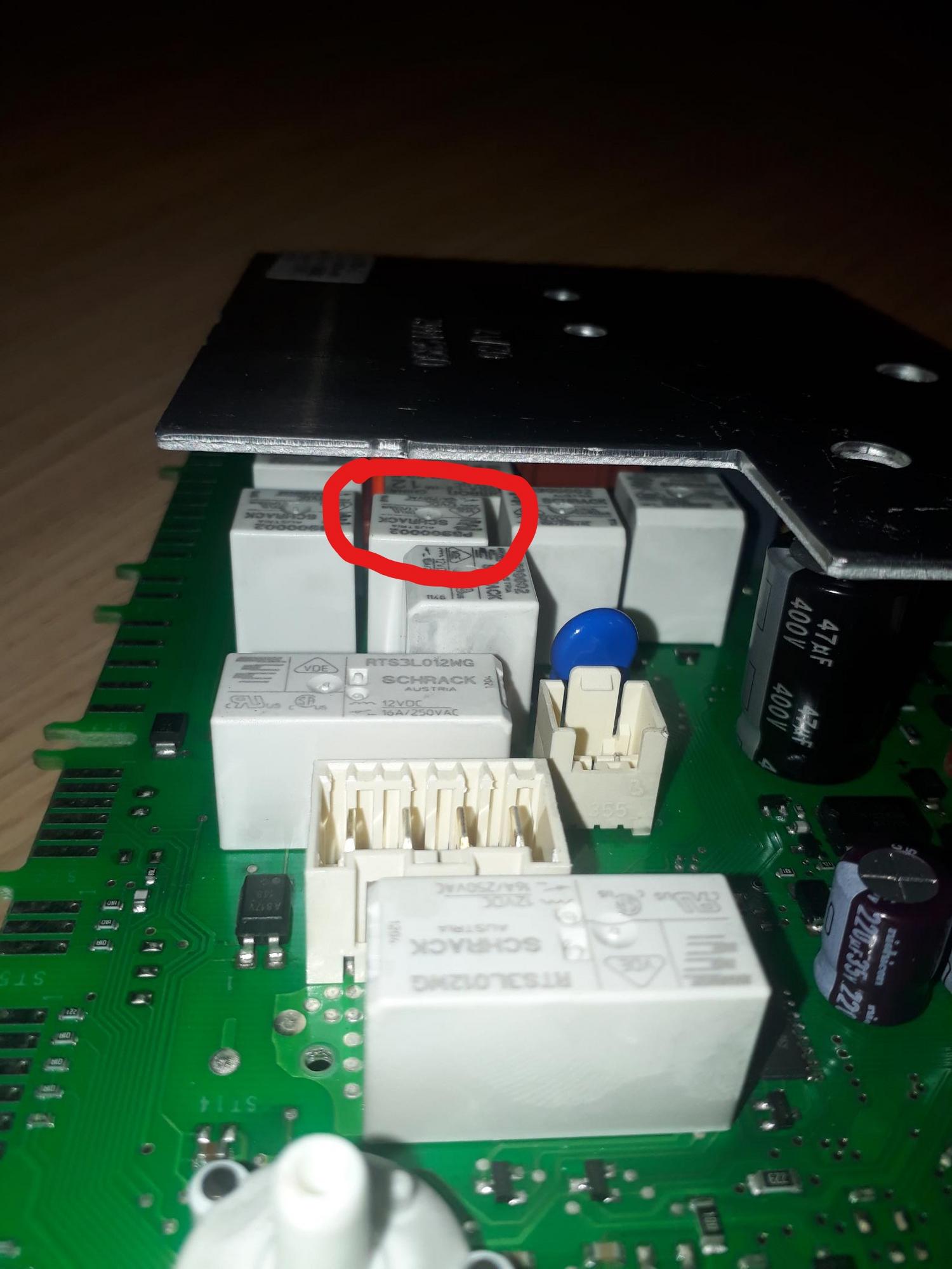

Op het moment dat de machine uitvalt tijdens centrifugeren zie ik een vonk in de aangeduide witte relais. Ik heb deze relais losgemaakt en getest maar deze werkt normaal. Ook geen weerstand wanneer deze schakelt.

relais vonkt en de machine schakelt af? vonken betekent dat er stroom loopt. de groene weerstand waar zit die? oranje worden klopt niet..
Hierbij heb ik de groene weerstand aangeduid. Ik heb nu ook net wat verder gezocht op internet en nu ben ik op het volgende uitgekomen:
De Diode in rood omcirkeld laat in beide richtingen door. (Ik heb ook 1 kant los gesoldeerd om zeker juist te meten). Andere diodes met dezelfde benaming 'RK' doen dit niet. Deze is dus zeker defect maar ik weet niet of dit de oorzaak gaat zijn van het uitvallen tijdens centrifugeren. Ik zal nu zien waar ik deze kan vinden en dan vervangen. Ik heb al begrepen dat dit een speciale diode is.
Ik heb de machine nu nogmaals geprobeerd met die diode losgemaakt (al dan niet verstandig) en nu gaat de machine wel hoger in toeren en valt hij niet meer uit tijdens centrifugeren. Ik heb hem wel niet tot zijn max. toerental laten gaan dus programma vroegtijdig afgebroken. Dat lijkt dus toch de oorzaak te zijn. Had ik dat in het begin maar geweten |:(
Bij 1200 toeren schakelt het veldrelais om, wellicht valt hij dan uit? Misschien dat relais stuk?
De relais lijken me in orde en 1200 toeren haalt hij niet als hij uitvalt. Ik heb vandaag de diode (in rood omcirkelt) vervangen en het probleem blijft aanhouden! Daarna heb ik de diode nog eens los gesoldeerd en gemeten. Deze keer niet kapot. Dan heb ik de machine zijn programma laten afwerken en dat doet hij perfect met centrifugeren tot 1400 rpm.
Zou er dan iets anders in het circuit van die diode kapot kunnen zijn? Heeft nog iemand een idee? het enige wat ik nu nog kan proberen is het vervangen van de grote 120 ohm weerstand.
alvast bedankt!
RK diode is een standaard diode, als er een probleem is geweest in voedings gedeelte dan gaat deze defect. Vervang deze diode...
Vermoed dat voedingsspanningen te laag worden om relais fatsoenlijk te laten schakelen..
