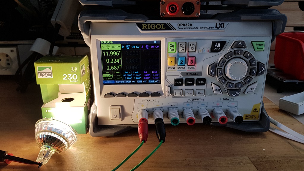

Gisteren kocht ik een drie tal GU5.3 12V led lampen die geadverteerd worden als 3.5W. Zie ook: https://www.action.com/nl-nl/p/dummy-3003351/
Tijdens een test met mijn Rigol DP832A bleek dat ze maar 2.7W zijn en dus maar 77% van het geadverteerde vermogen uitstralen.
Helaas heb ik geen lichtmeter in Lumen, wel in in Lux maar ik denk dat de de geadverteerde 230 lumen ook niet zullen halen.
Hebben jullie dezelfde ervaring en is dit niet gewoon misleiding/oplichting ?
Als je het rendement niet weet valt er niks zinnigs over lumen/watt te zeggen.
(in het verleden vaak gehad dat een lamp daar werd 'geupgrade' naar zuiniger type leds met dezelfde of meer lichtopbrengst...
Staat er ook 3.5W op de lamp zelf? Ik zie regelmatig dat er op het doosje wat anders staat als op de lamp zelf.
(schijnbaar teveel doosjes ineens laten maken...

Die 12v lampen zijn halogeen vervangers. Die kunnen op zowel ac als DC werken. Dat was met de halogeen ook al.
Dat wel, maar als ze voor AC zijn uitgelegd dan kan dat het verschil natuurlijk wel eens verklaren.
De AC top ligt op bijna 17V
AC of DC, dat zou wel eens verschil kunnen maken. Ik kan niet goed lezen wat er op de lamp staat. En in de productspecificaties staat ook niks over de stroomsoort.
Overigens vind ik 230 lumen voor 3,5W niet eens zo energie-efficiënt. Dat is 65 lm/W, slechter dan een klassieke TL-buis.
Patrick de Zeester
Bij AC kan je niet simpelweg door de stroom en voltage met elkaar te vermenigvuldigen het aantal watt bepalen, omdat de stroom niet noodzakelijkerwijs in de pas loopt met het voltage. Je moet ook rekening houden met de power factor, en die zal bij een LED lamp minder dan 1 zijn.

Allereerst vind/vond ik niks raar !
Na mijn laatste meting op AC en inclusief PF kloppen de specs prima en is opgenomen vermogen maar 4% verschillend dus verwaarloosbaar.
Ik ben van plan deze lampen middels een Led driver aan te sturen en niet via een (elektronische) transformator.
Deze lampen kosten minder dan op AliExpress en ze geven genoeg licht voor €1,39.

Ik heb ooit een andere lamp eens ontleed. Daar zaten 55 leds in in groepjes met hun eigen voorschakel weerstand per groep. Verder een bruggelijkrichter en een elco. Of dat bij deze lamp ook het geval is weet ik niet het zijn in ieder geval veel minder leds.
Door mijn denk fout dat AC en DC zal wel hetzelfde presteren kreeg ik dus een meet fout
