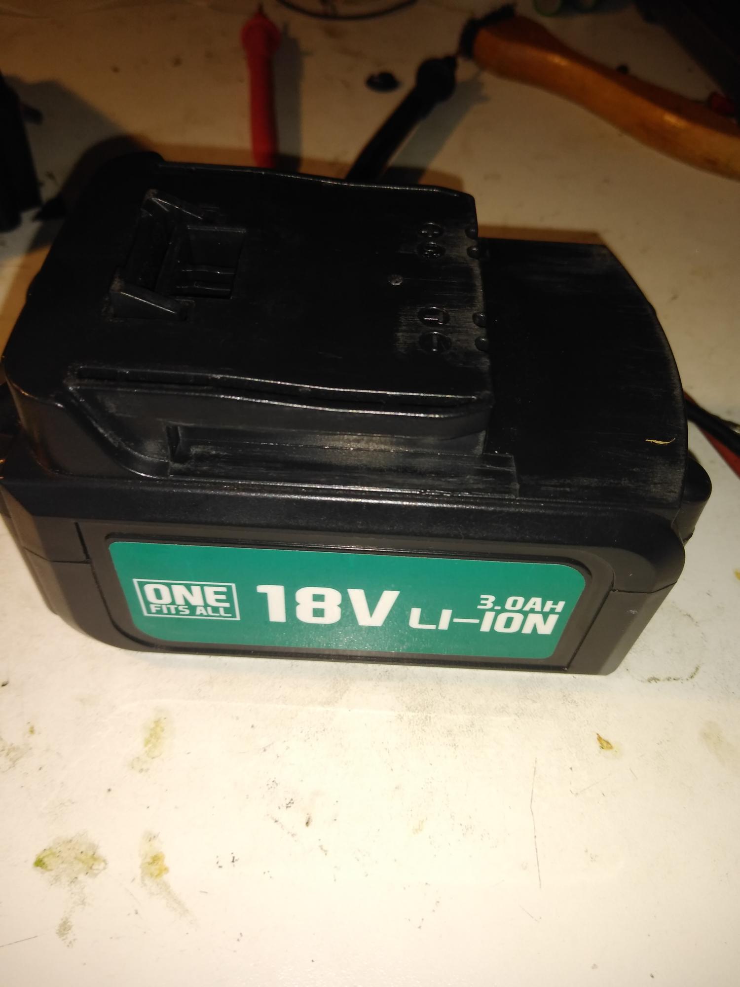

Beste,ik weet niet of ik in de juiste groep mijn vraag stel!? Heb een grasmaaier power plus (Gamma of Hubo) waarin 2 batterijen zitten ,Li-ion POWEB 9013
18 v - 3.0 Ah
De cellen zijn allemaal goed,dus vermoed ik dat de fout op de print zit?
Iemand al aan gewerkt of soortgelijk probleem gehad?

De grasmaaier is van de buurvrouw , en net toen de garantie over was ,hield het ding ermee op! Alle 2 de batterijen laden nog op maar geven op de contact punten die naar het grasmachine gaan, geen spanning meer ,wel ,als ik rechtstreeks op de + en - van het batterij pack meet

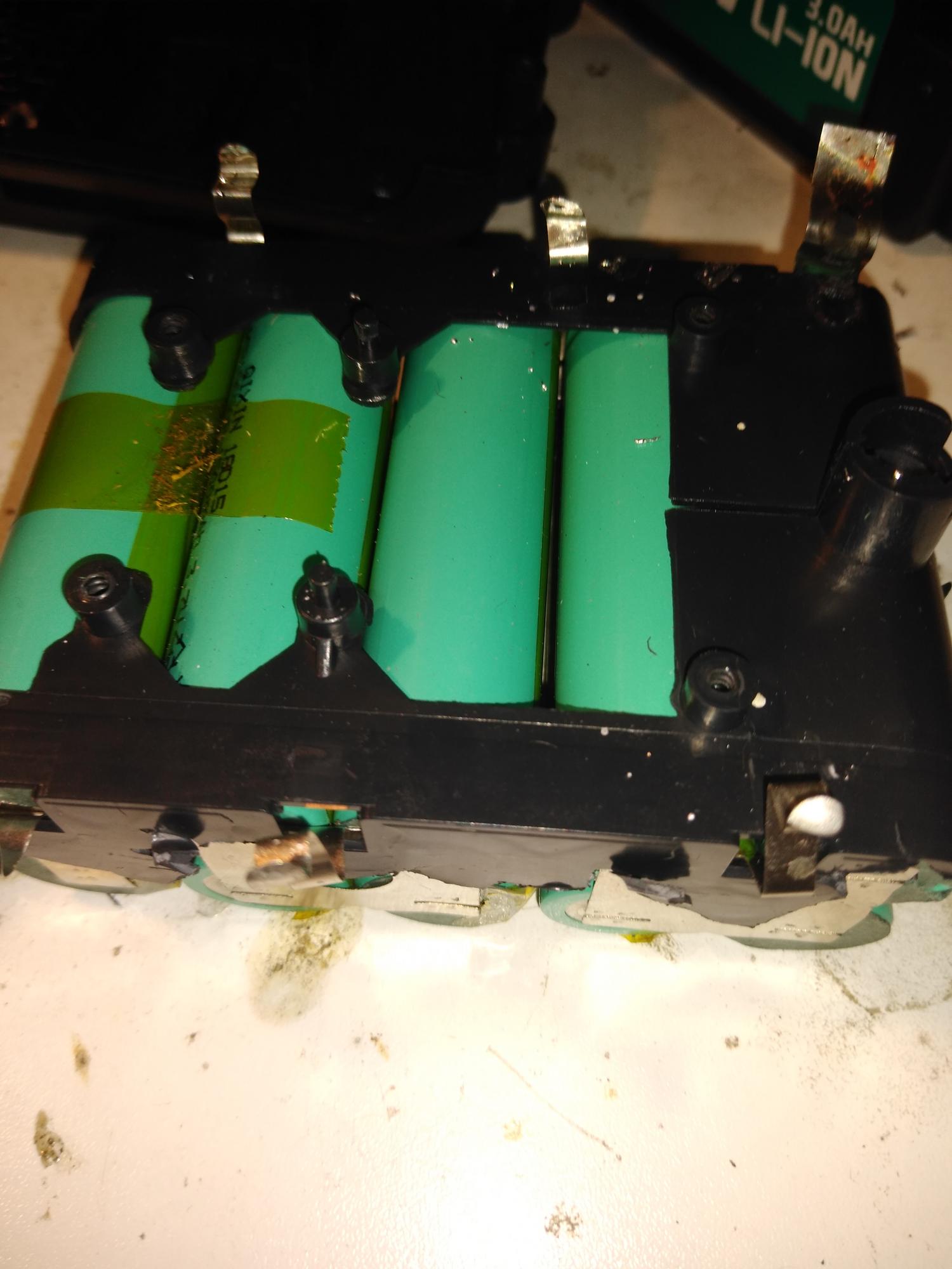

Als ik op de +en - van de batterij rechtstreeks verbinding maak met mijn heggenschaar (ook 18 v) werkt die gewoon perfect! Weet ook wel dat dit niet zo gezond is voor de afzonderlijke cellen ,maar nu weet ik tenminste dat die goed zijn!?

Is iedere li-ion cel te meten? 6S pack denk ik. Dan zou dat ergens boven de 3 volt per stuk uit moeten komen om nog gezond te kunnen zijn.

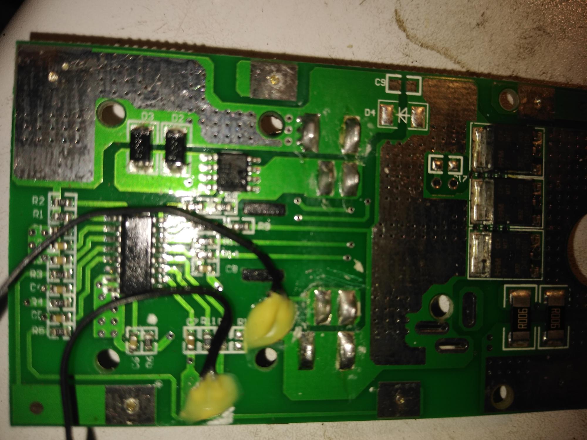

een scherpe foto van de print op de accu helpt wel, er lijkt een gaatje in het ic langs D2 te zitten, maar het kan ook een plekje in de lak zijn..

Als er 1 cel slecht/te leeg is (< 2.5V) dan is hegge schaar direct op de cellen ook direct "einde verhaal" voor die cel. Die wordt dan negatief geladen en dan is ie in een paar minuten kapot.

E betere foto,testman !?

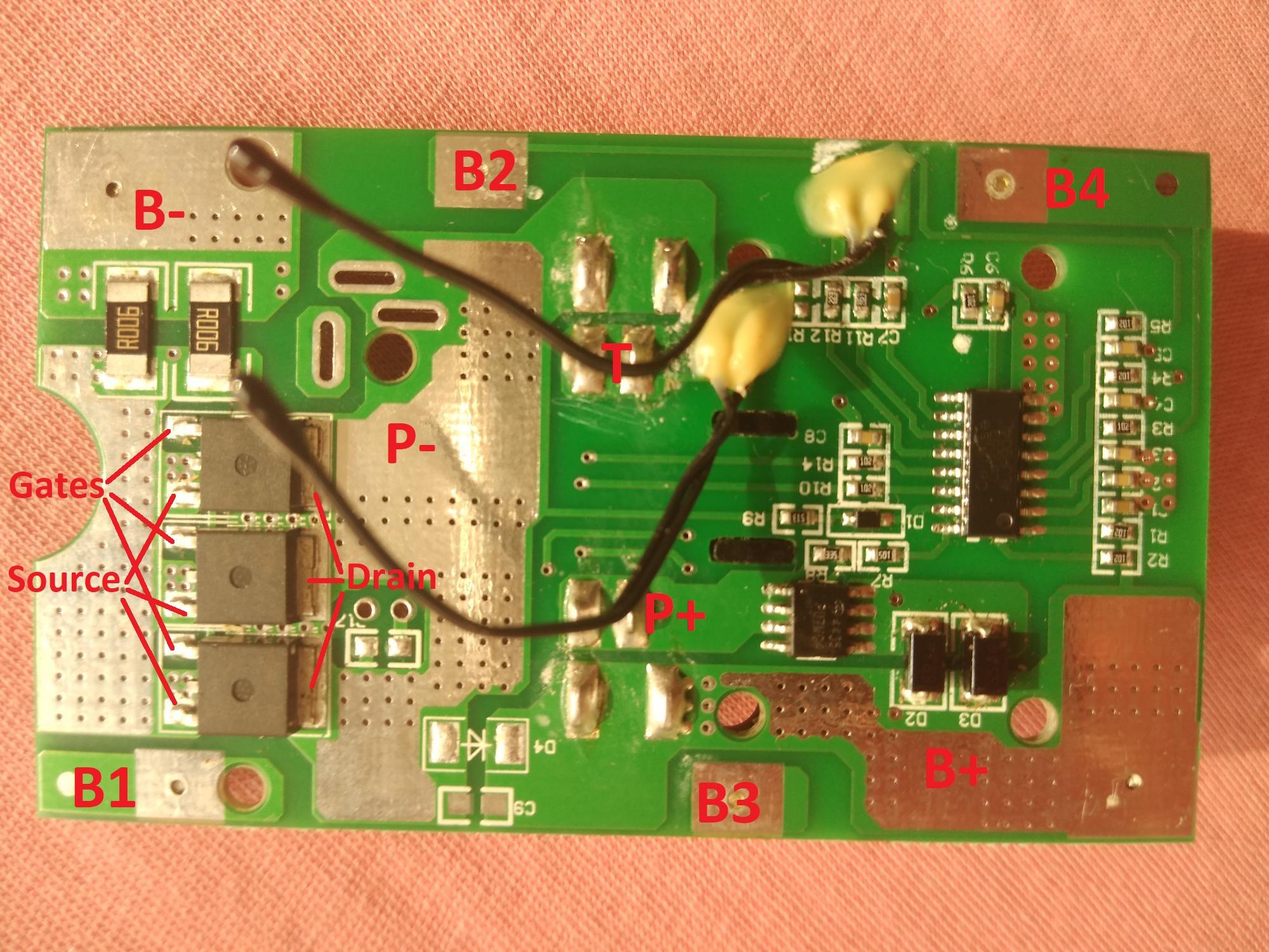

Ik heb het plaatje aangepast zodat het wat makkelijker foutzoeken is.
Wat mij sowieso opvalt aan deze print is dat het afschakelen van het laden (wel afhankelijk van de functie van IC bij R7) in de plus gaat en het afschakelen van de last in de -, dit heb ik nog nooit eerder gezien, gebeurd of vaak beide in de + of beide in de min.
Zou je de gates eens kunnen meten t.o.v. B-, dan kunnen we kijken of de fets uberhaupt geschakeld worden. En zo ja, de drain t.o.v. source.
Gatze
Congratulations on your purchase. To begin using your quantum computer, set the power switch to both off and on simultaneously
Dan lijkt hij aan te staan, anders zou je tussen drain en source spanning moeten meten en de gate 0 volt.
Zou je voor de zekerheid ook de cell spanningen kunnen meten allemaal t.o.v. de B-, dus B1 t/m B4 en ook de B+, dan kunnen we zien of daar 'rare' spanningen tussen zitten.
Maar in principe zou hij het nu moeten doen, zolang er die 10 volt op de gates staan, wellicht kun je dat nog een keer testen. En als hij het niet doet of er nog steeds die 10 volt op de gates staan. Wellicht dat er onder belasting iets gebeurd waardoor hij afschakelt.
En misschien hebben anderen ook nog wel ideeën ?
B- tov
B+ : 20.4 v
B1: 4.08 v
B2: 8.15v
B3: 12.23v
B4: 16.32v

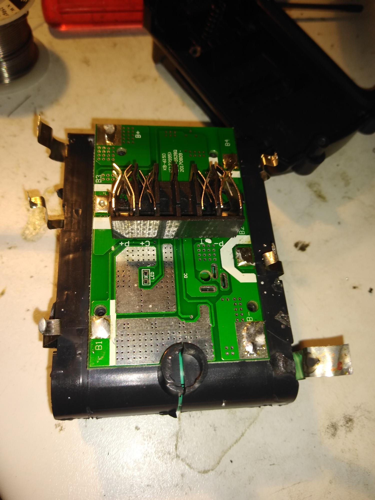

Het lijkt of de duivel ermee speelt, ik monteer de batterij weer volledig en nu heb ik op de contacten die naar het toestel of batterij lader gaan : + en - : 20.4 v???
Op mijn tweede batterij (die ik nog niet heb open gedaan is dat 0v ?
Ga deze straks na mijn werk ook eens open draaien
Ik lees "B- ten opzichte van de gates" als andersom als dat jij het bedoelt.
De bedoeling van de meting is dat je met de zwarte meet-pen op B- de spanning op de gate meet (met de rode meetpen). Dat heb je kennelijk gedaan, want je hebt 10.7 V gemeten. ( - 10.7V is echt wat anders! )

P.S. Dit is een "eenvoudige BMS" je kan gewoon op Aliexpress als je zoekt op een "60A 5S BMS" een vervanger kopen als ie kapot zou zijn.
