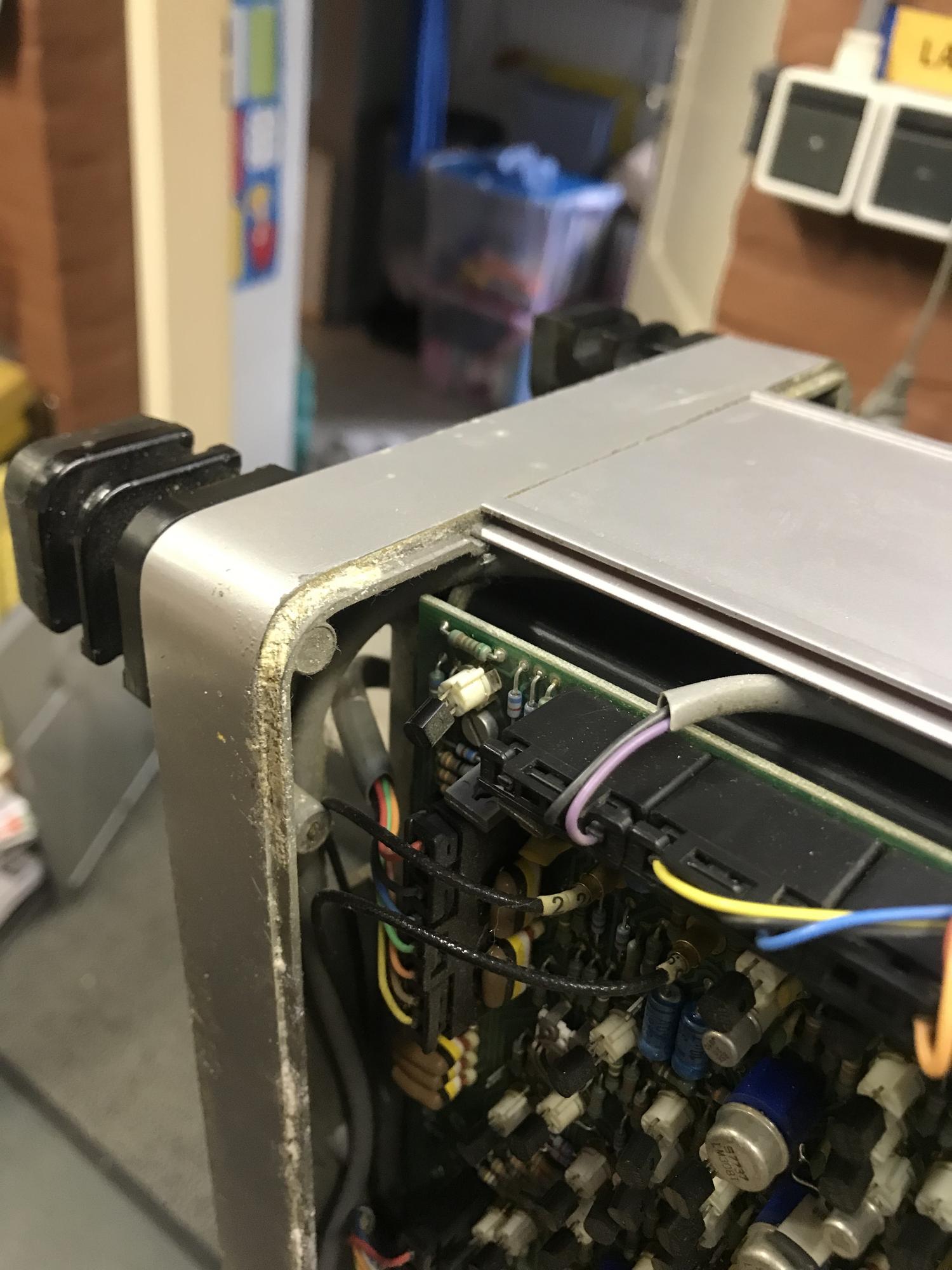

Ik ben bezig met een PM3262 die ik voor onderdelen heb gekocht.
Toen ik hem probeerde bleek dat de zekering defect was.
Nadat ik een nieuwe zekering geplaats ,had kreeg ik beeld.
Nadat ik alle knoppen had geprobeerd ,krijg ik 1 knop niet gedraaid.
Degene met de rode pijl zit geen mm beweging in.
Als ik er kracht op uit oefen zie ik de buitenkant van de potmeter bewegen.
Zijn er nog tips ,of is het gewoon front demonteren en dan het asje inspuiten ,en gangbaar maken????
Groetjes Pe
Asje inspuiten met WD40 en een tijdje wachten...

Ok ga het proberen
Het front hoeft er niet af. Als je de schroef midden op de achterzijde. of de vier hoekpunten, kun je de behuizing naar achter eraf schuiven

Dat met de pootjes klopt niet.maar heb wel andere mogelijkheid gezien.

Ik had hem destijds op mijn werk en zag hem voor het laatst in ca 2004. Maar de 3262 gaat inderdaad anders open.

Wd40 heeft zijn werk gedaan,er zit weer beweging in de knop.

er komt prut uit de netfilter, mieter dat ding er maar uit, kans is erg groot dat die de zekering heeft laten springen..
Oke ga ik doen.
Zal meteen kijken voor een vervanger.
