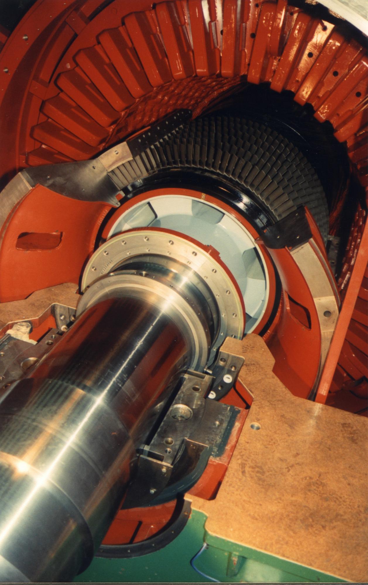

Op de voorgrond het glijlager van Clauscentrale B (in revisie van 14 weken), daarachter op de as de vrij kleine dichtingsring van 100.000,= euro's.., daarachter zie je verderop de lei en loopschoepen vd compressor die het waterstofgas rond pomt.Het waterstofgas wordt weer gekoeld door de H2 koelers (Maas-water =hulpkoelwater).
De rotor van de generator weegt 70 ton, de stator 300 ton, Claus B kan 640 MegaWatt maken (geen koeltoren bedrijf). Ga je de rotor meer bekrachtigen om meer blindlast op te wekken dan wordt de rotor heter, waardoor de H2 ook weer warmer wordt.
de kerncentrale in Borsele Bs30 maakt rond de 450 MW, continue en draait meestal cos phi van 1. (Geen Blindlast)

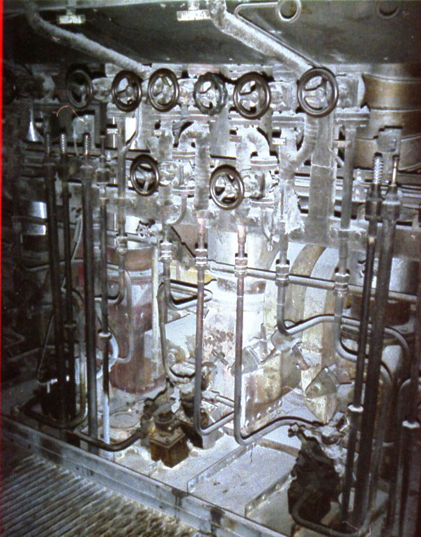

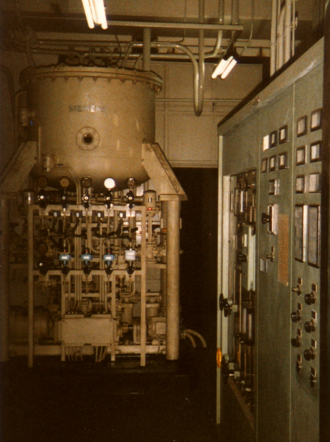

En een oude foto van de dichtingsolieset van Maascentrale 6

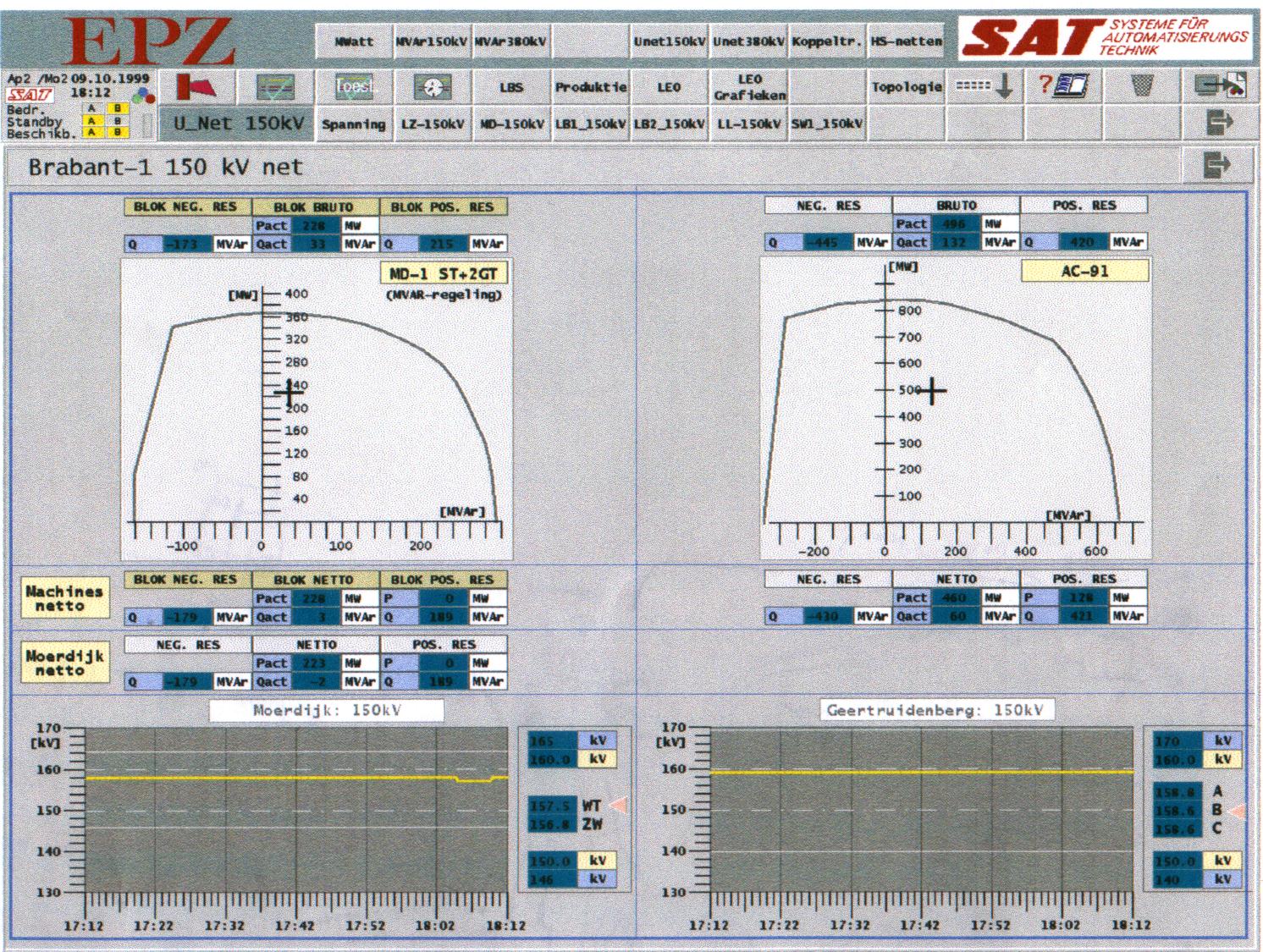

Geen idee, of hier in het algemeen interesse in is? (Foto's)
Hier een voorbeeld van een Werkgebied-meter (ben de naam even kwijt) van de Generator van Moerdijk en Amer 91
Ik vond de echte meters toch leuker, dan deze digitale versie:
Je kan zien dan zo'n Generator niet alleen Mega-Watt (MW) maakt ook ook redelijk hoeveelheid Blindlast MVAr zowel Inductief als Capacitief kan maken. Inductief krijg je vaak problemen met de temperatuur vd rotor of H2 alarm (druk of temperatuur), capacitief is goed opletten, als namelijk de inductieve net-belasting verminderd gaat de Generator werkpunt steeds meer naar "links", totdat de machine door onderbekrachtiging van het net schakelt, of nog erger door de fasen heen maait, dat kost minimaal je lagers van de hele Turbo.
Als trouwens de machine door de Vermogensschakelaar tript, heb je wel even een probleem, de Snelsluit gaat wel dicht maar de stoom in de Turbine is nog niet uitgewerkt: Toerental

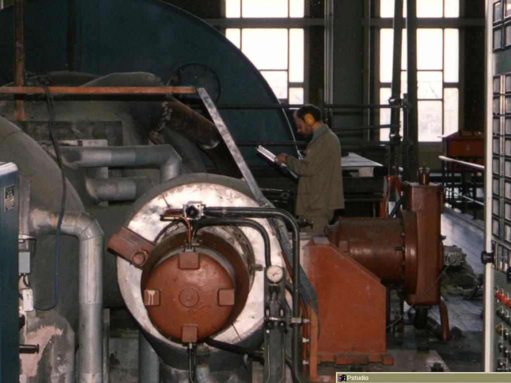

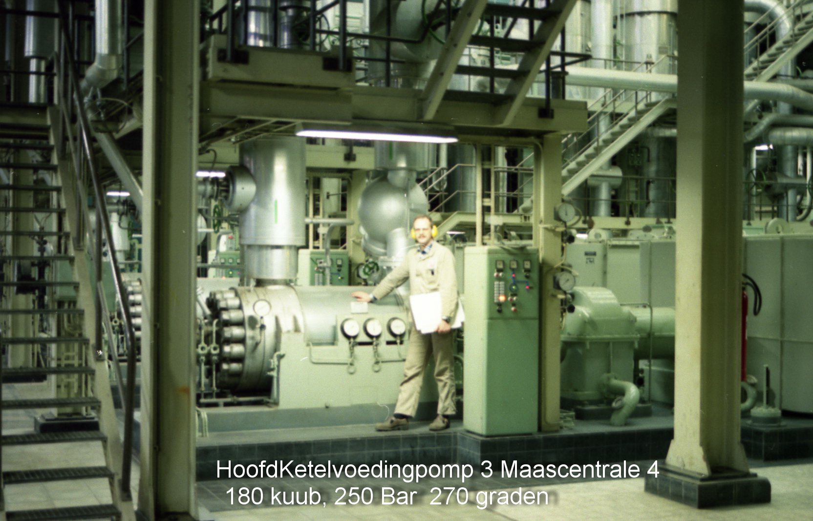

Unit 4, had maar weinig elektronica;
Ketelhuis: Een buizenversterker voor de stroomdrukregeling voor strang 1 en 2. De ketel werd geregeld met olie (Sulzer), met een onrustoliepomp (olie aangedreven) tegen de statische weerstand van zuigers. (het leek wel of de hele ketel aan het zingen was). De poederkoolmolens werden door een lucht-aangedreven "radio" regeling. (weer geen elektronica...) , de zware stookolie werd geregeld door?, de diesel-lucifers ter plaatse door de ketel-machinist AHA! : een PT100 NTC, die de vonkengenerator uit zette als het brandertje op temperatuur was. .
Het zou kunnen zijn , dat de roetblazers door een elektronische regeling werden gedaan. De vliegastransport , ik meen door relaiskast met een beetje elektronica in de relais (vertraagd opkomend en afvallend)
Turbinehal/pompenvloer: Dichtingsolieset: relais,Turbine: Olie (acaniakast?) De toerenverstelmotor en vermogensregelaar: de aansturing zal denk ik elektronische zijn geweest. Ik weetb trouwens niet of de machine op Einddruk kon, alle eenheden stonden namelijk op Voordruk (Ketel leidend), alleen MC6 heeft meen ik even op einddruk gestaan met regeling op afstand : Unix, SAT, FVR, LEO, de landelijke regeling door Tennet in Arnhem, maar de machine was te traag om te kunnen meedraaien.
Zelfs de Demi installatie (30m3 per uur) was relais geregeld)
Je kan dus zeggen dat Unit 4 EMP proof was!

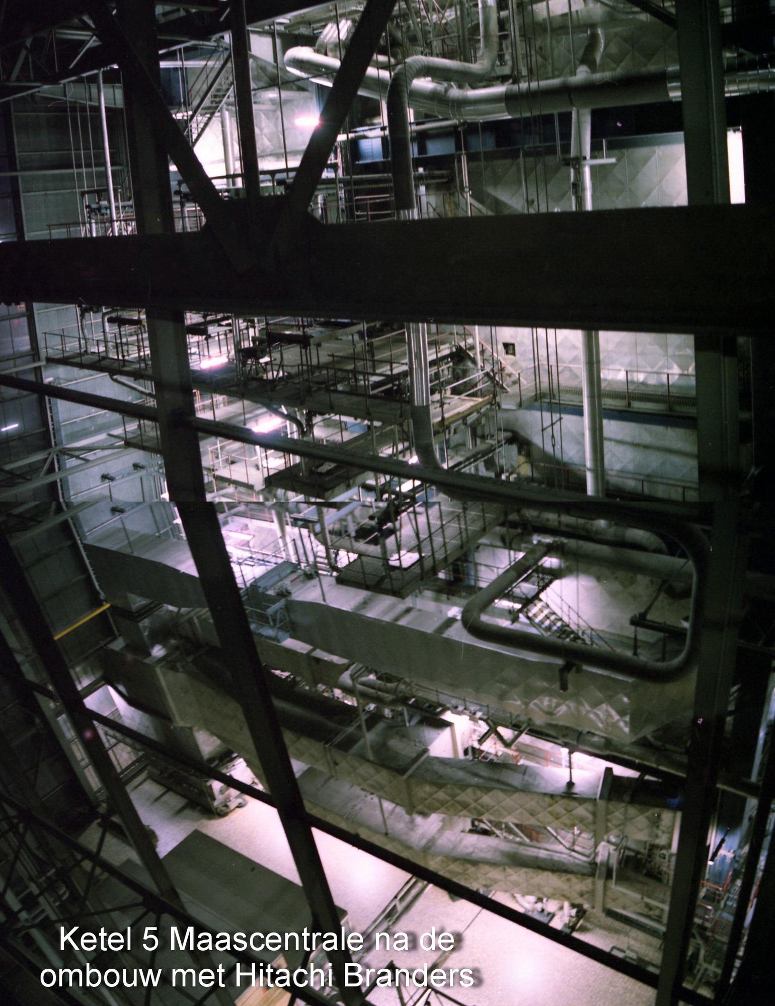

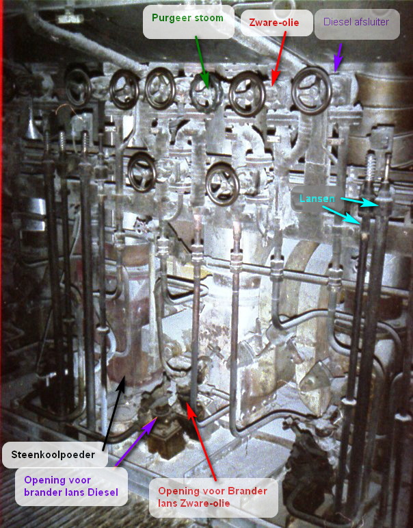

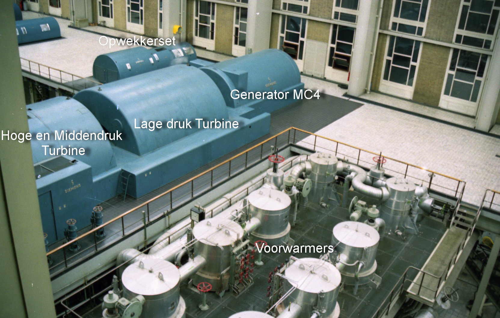

Nog een paar foto's (Minolta X700)
De eerste foto (Agfamatic4000 pocket)is het branderbordes van Mc4, stond altijd in de brand bij het het opstoken. Je ziet afsluiters van Diesel, Zware-olie, en Purgeerstoom, en Afsluiter om de Zware-stookolie-Lans schoon de blazen. Wat zo helder oplicht, zijn steenkool stofdeeltjes.
Bij de met Blauwe asbest (Crocidoliet) bedekte Turbine, zie je vooraan 1 van de rode snelsluiten vd Hogedruk Turbine, rechts het regelventiel. De machine moest je (Zoals bijna alles) met de hand inklinken. Het regelen gebeurde niet in de stoomwacht (Bij Mc5 en MC6 wel) op toeren draaien deed de Turbine-machinst, Synchroniseren deed de schakelbordwachter.Is best leuk om te doen.

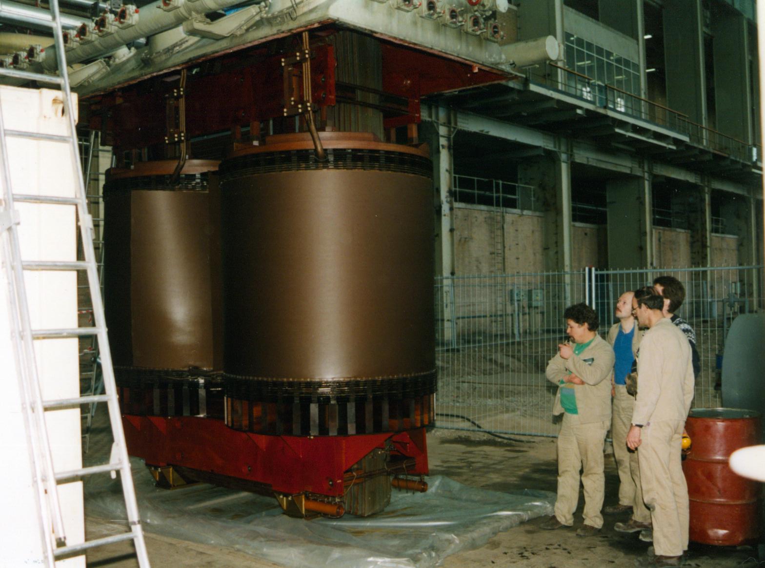

1 vd 3 fasen Step-up Trafo 223MW/3 bij 12kV =Ampère?
Bij deze sprak het buchholzrelais aan.

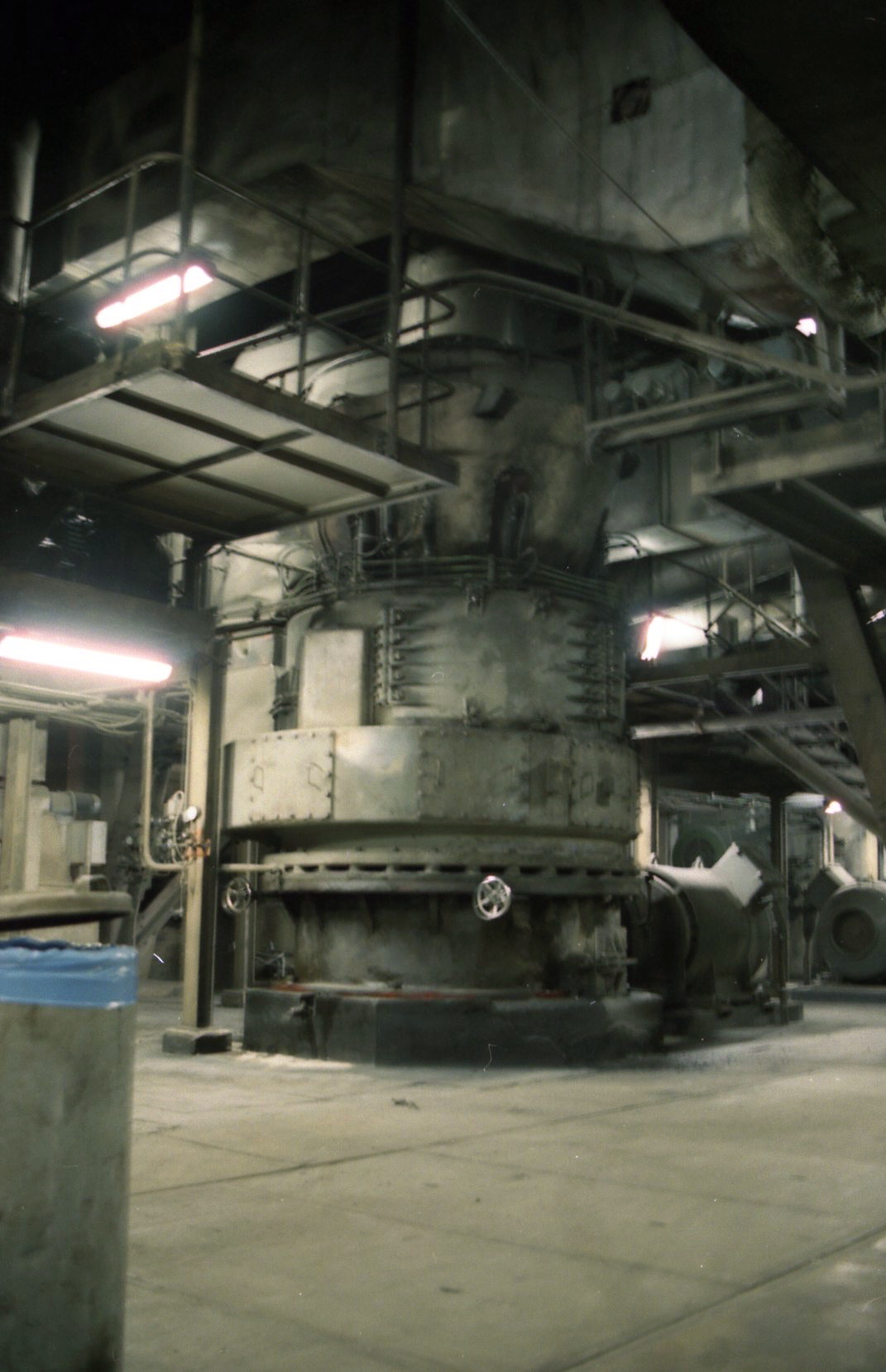

En een poederkoolmolen bij MC 4
