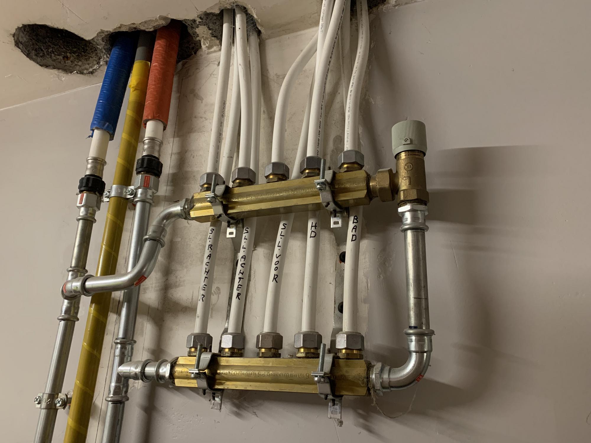

Tijdens de zomer kon ik in bezit komen van een smart radiatorkit van Tado. Ik heb op elke radiator in huis zo'n smart radiatorkraan geplaatst alsook een Tado smart thermostaat die de modulerende Junkers ketel stuurt.
De thermostaat en radiatorkoppen werken samen.
Ik stuur heel de boel middels Apple HomeKit en dat schijnt prima te werken.
Nu is het probleem dat er enkele momenten op 24uur zijn dat er geen warmtevraag meer is (van de morgenshift naar sparen overdag als iedereen werken is). Het systeem schakelt dan op zeker moment alle koppen volledig dicht. De ketel laat zijn circulatiepomp nog een tijdje na-draaien. Vermits al die kranen dicht staan, kan het water geen kant meer op.
Ik ken nu weinig of niks van CV systemen, maar ik kan me wel voorstellen dat die pompjes dat niet leuk vinden twee keer per 24 uur hun water niet te kunnen verpompen. Wat vinden jullie?
Zou er een manier bestaan om ervoor te zorgen dat die pomp er meteen mee kapt als er geen warmtevraag meer is ipv nog vijf minuten na te draaien?

Normaal moet je CV circuit over een bypass beschikken die overdruk afvoert. Persoonlijk laat ik de radiators in de badkamer altijd open staan. Zeker de handdoekdroger. Dit zorgt sowieso voor een drukafvoer. Nadraaitijd afblokken lijkt me geen goede optie wegens overhitting.
Ik heb altijd gedacht dat hier geen bypass op stond. Daarvoor moet een mens ergens 13 jaar wonen

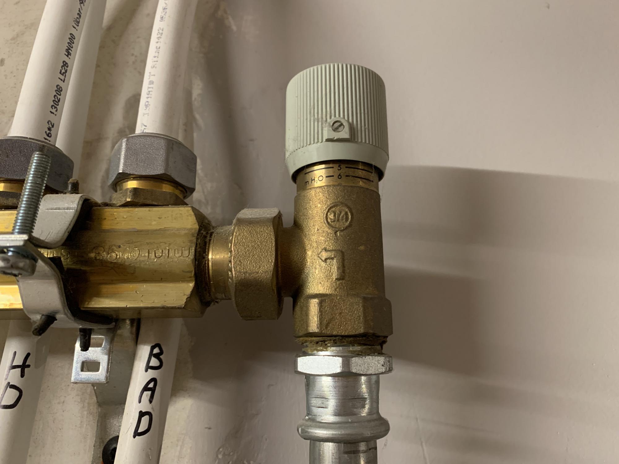

Er zijn hier twee x twee aftakkingen van de radiatorleidingen gemaakt. Eentje heeft inderdaad een bypass. (zie foto's, nooit gezien. Dat stukje moet ooit nog eens omkast worden, staat voorlopig wat rommel voor)
Nu staat er op die bypass blijkbaar een regelventiel. Uiteraard zal dat bepalen hoeveel er door die bypass vloeit.
Stel ik heb geen enkele radiator open staan, dan zou het meest interessante voor mijn circulatiepomp zijn dat dat bypassventiel maximaal open staat, toch?
Heeft dat consequenties als ik dat maximaal open? Ik zie dat het half geopend is momenteel. Ben er nooit zelf aan geweest.
In de praktijk staan er in de badkamer twee radiatoren. Eentje waar een smart thermostaat aan hangt en een tweede, de handdoeken radiator, waar nog een originele thermostaatkraan op staat. Wellicht gaat die ook steeds wat water door laten. Het risico om daar op te vertrouwen wil ik niet nemen, die kan per slot van rekening ook wel eens compleet dicht gaan in functie van wat de andere radiator 'geeft'.

Bypass is differentieel ventiel.
Bij draaiende pomp en alle radiatoren toe is drukverschil tussen vertrek en retourleiding maximaal.
Ventiel zorgt dan voor een minimale stroming.
Stel je hem te laag in dan gaat de ketel sneller pendelen.
Als een pomp zonder stroming draait knallen ze je na enige tijd wel wakker.

Die bypass op de foto staat veel te zwaar afgesteld. Een bypass moet normaal op 200 mbar staan. Als er dan voldoende radiatoren open staan loop er geen wster meer door de bypass.

Kan er eens iemand wat uitleg geven over die bypass die op mijn foto te zien is; ik ken daar nu eens niks van.
Ik heb getest met een volle warmtevraag dan alles tegelijk af te sluiten. Je merkt perfect dat er warm (heet) water door die bypass gaat. Goed voelbaar.
Ik vraag me alleen af wanneer die bypass klep nu 100% open staat. Als ze naar boven staat, of als ze naar onderen gedraaid is...

Die bewuste bypass heeft de diameter van alle leidingen hier in huis die voor de CV dienen. Op voorwaarde dat de klep volledig opent lijkt me dat toch de ideale oplossing? Zelfs in de veronderstelling dat er geen bypass in de ketel zelf zit.
Vertrekkende van de ketel door de collector, via de bypass en terug naar de ketel is zeker 35 meter leiding.

Dan werkt ze al 13j goed, afblijven dus
Die klep is normaal gesloten.
Vanaf ingestelde verschildruk gaat ze openen, hoever hangt af van debiet en verschildruk
100% open gaan zal deze klep nooit met jouw cv pompje... en dat hoeft ook niet.

De druk staat op de kraan. Op de foto staat hij op 400 mbar ingesteld.
