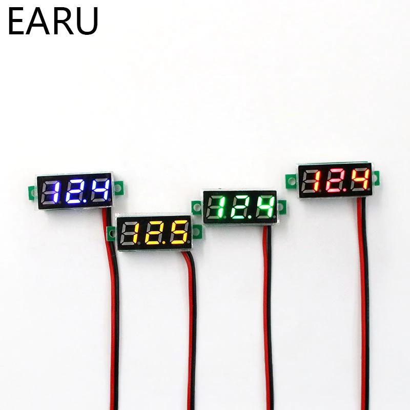

Ik heb ooit eens een voltmeter over de startmotor gezet en een voltmeter over de accu. Tijdens het starten zouden de voltmeters dezelfde waarde moeten aangeven. Verschillen de waarden te veel dan heb ergens een rotte verbinding. Dat kan dan zowel de massa als de andere (meestal plus) verbinding zijn.
Het is jaren geleden dat ik deze test deed. En het werkte zo goed dat ik tegenwoordig definitief twee vaste voltmetertjes in de waken heb gebouwd.
Deze dus:
https://aliexpress.com/item/33017235960.html

Makkelijker is de spanning te meten tussen accu en startmotor
[edit] Ik ken het fenomeen, door het opwarmen van de accu word de Ri lager. even starten of de verlichting aan verhelpt het probleem tijdelijk. Tot het moment dat het erg slecht uitkomt en dan doet hij helemaal niets meer
