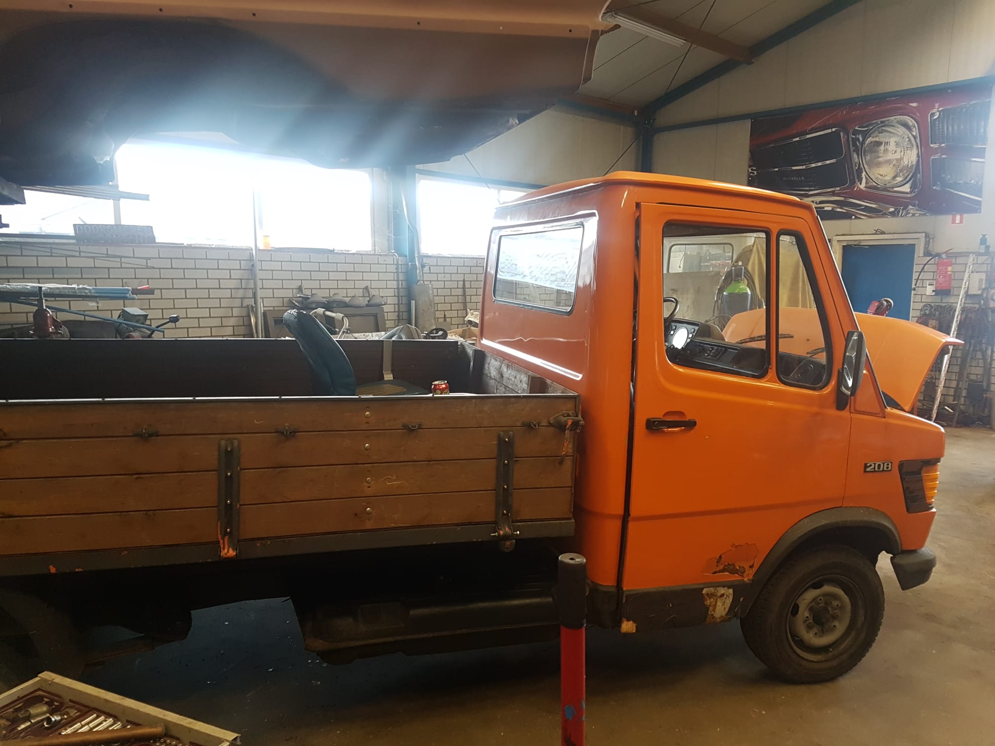

Nou net hier recht voor de chinees eronder gekropen:
overal krijg ik 12V, maar start relais bleek niet fris (begon emt 9V door te geven en pas later kwam er 12V)
accus spanning zakt in tot 11.23 V
Spanning op startmotoe doet ca hetzelfde
geen spanningsval tussen blok en minpool
Startrelais geeft dus eerst 9 V door en daarna wel netjes de 11.23
echter blok gaat niet rond en doet ook geen poging.
Heb er nog even een dopsleutel op gezet en getornd: blok staat niet vast.
Dus de startmotor zelf is doorgebrand en dat kan ik niet doen in de dorpsstraat voor de chinees
Auto wordt zo opgehaald en ik ga op zoek naar een startmotor.
Na een hele sloop partij kon ik ook de 2e bout eruit krijgen.
Startmotor uit elkaar gehaald.
Bleek dat de koolborstels verdwenen zijn..
Nee niet versleten, maar compleet verdwenen!!
Dus wat er gebeurd is weet ik niet.
Compleet weg alle 4 kan slijtage zijn. Maar kan ook iets tussen gezeten hebben wat ze kapot geslagen heeft

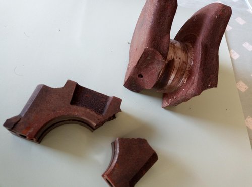

Ik ga t blok in ieder geval eens openmaken en kijken wat ik zie.
Het lukt mij niet eens met een forse sleutel de krukas rond te krijgen....

stuk krukas en een compleet aan bonken geslagen lagerkap van big-end
Hoe dan? en waarom is het zo rood? nog nooit zo rood metaal gezien: het lijkt wel keramiek!
