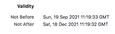

Wat Kilian zegt kan best kloppen, het nu geldige certificaat liep op 19-9 idd af.
Ik had gisteren ook allerlei certificaat issues. Niet alleen hier maar ook op tweakers.net.
Nu lijkt het weer opgelost, maar dit is een "managed" laptop dus wie of wat er precies gebeurd is weet ik niet
Op 1 oktober 2021 15:00:10 schreef Hensz:
Nee hoor, geldig VANAF 19-09 TOT 18-12

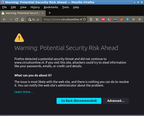

Ik krijg een melding via circuitsonline.nl, maar niet via circuitsonline.net.
Die laatste is mijn bookmark en ik kwam toevallig binnen op .nl via een google search aktie.
Ik bedoelde idd het vorige certificaat. :/

Op 1 oktober 2021 15:30:03 schreef JoWi:

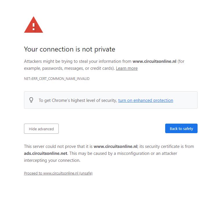

Op NL klopt hij inderdaad niet :
De "common name" is voor "ads.circuitsonline.net" Daar zou dus circuitsonline.nl bij moeten.
Gebruik circuitsonline.net voor nu... jeroen zal dit wel opmerken na verloop van tijd en als ie tijd heeft een keer dat proberen te fixen. Ik heb er ook lang over gedaan om het voor al mijn domeinen goed te krijgen. (en ik ben niet tevreden: Iedereen kan aan het certificaat zien wat voor sites m'n server nog meer draait. Ik had liever aparte certificaten, maar het werkt nu.... )

Hier met Chrome idem, waarschuwing op .nl. Maar ik had het niet gemerkt doordat ik voor CO altijd op .net zit.

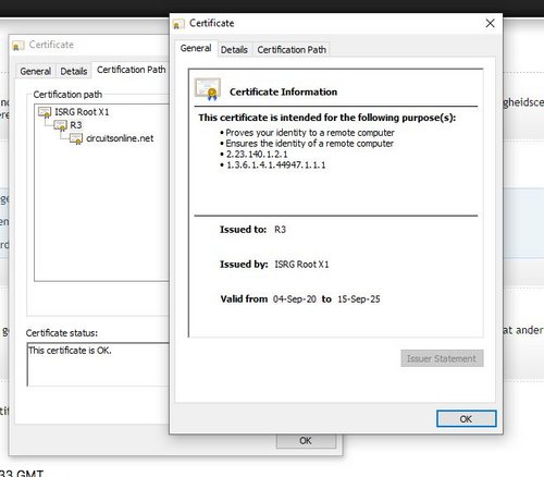

Er zijn meerdere certificaten die tesamen het hele verhaal (De hele chain) vormen.
Je hebt het certificaat van de server zelf, dus circuitsonline.net waarbij je in dit geval het .nl domein als 2e domein kan opgeven. Dan heb je op beide geen problemen. Dat is in dit geval niet gedaan, alleen circuitsonline.net en www.circuitsonline.net staan erin, niet de .nl
Dat is een klein foutje aan de kant van de configuratie van CO. Maar makkelijk te fixen.
In dit geval gok ik dat het op een tussenliggend certificaat fout ging. Een 'eind' certificaat regel je als eigenaar, monitor je, en krijg je mailtjes van als ie verloopt.
een tussenliggend certificaat niet...
En sinds een paar dagen is een verouderd certificaat van LetsEncrypt verlopen. Dat is al een jaar aangekondigd, maar als je dat niet meekrijgt ga je niet snel je hele chain updaten.

Als je dan dus op het slotje met gevarendriehoek clickt kan je kijken wat er met het certificaat aan de hand is. In dit geval is het certificaat wel geldig, maar NIET voor www.circuitsonline.nl. (maar voor ads.circuitsonline.net). In dit geval kan je als mens beslissen: Configuratiefoutje van de websitebeheerder, jammerdan Ik beoordeel dit toch als "veilig", ondanks dat dit niet automatisch gecontroleerd kon worden.
Het wordt anders als je daar "www.ret.nl" ziet. Dan weet je ook wat er aan de hand is, je zit op het RET netwerk en die willen even dat je op OK drukt.... Zie je totaal wat anders... tja, dan ZOU het kunnen dat iemand het aan het onderscheppen is en z'n eigen certificaat gebruikt. Maar de kans op een configuratie-foutje is in de praktijk veel groter.
