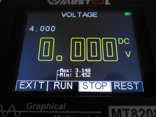

Bij de 2000 gebruik ik het nooit, bij de 7510 heel vaak. Ik vind dat veel van de functies van DMM's alleen bruikbaar zijn als je ze eenvoudig kunt gebruiken. Tenzij het iets is wat je echt nodig hebt en het de enige manier is. De 2000 is een geweldige meter, de mijne is na 10 jaar nog steeds spot on, hij is snel en heeft een aantal handige functies maar de gebruiksvriendelijkheid is niet geweldig als je sommige functies wil gebruiken.
Nu grafische kleuren(aanraak)schermen goedkoper worden, zullen we steeds meer DMMs zien die hiermee zijn uitgerust. Ik heb een hand DMM (is ook basic scoopmeter) met grafisch kleuren scherm. Veel beter uit te lezen, maar ook veel eenvoudiger om sommige functies te gebruiken. Ik denk dat ze in de toekomst veel meer zullen kunnen (ook bij-functies als calculator), en meer op telefoons gaan lijken (maar dan met een grotere behuizing ivm probe aansluitingen en rubber-baby-bumper) Ik gebruik bij mijn 7510 de knoppen nooit en maak gebruik van veel functies die zonder scherm niet mogelijk of heel lastig in gebruik zouden zijn.
