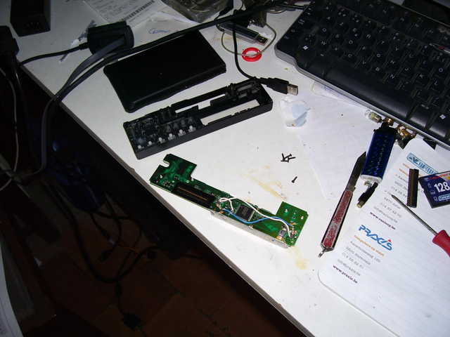

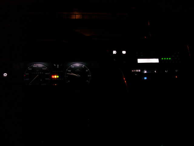

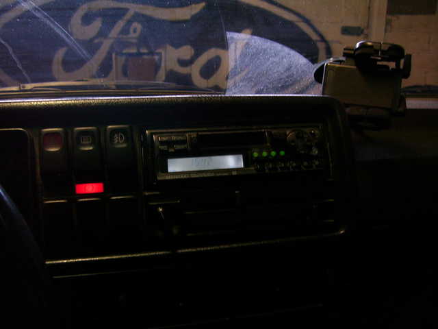

yep, the one and only.
de golf waar alle schakelaars het lampje werd uitgehaald en vervangen door led varianten, inclusief de auto radio die werd opengehaald om de groene leds/lampjes (weer het niet meer) te vervangen door witte leds
http://www.fordcapri.be/fcapri/golf/640/100_9897.JPG
http://www.fordcapri.be/fcapri/golf/640/100_9898.JPG
http://www.fordcapri.be/fcapri/golf/640/100_9934.JPG

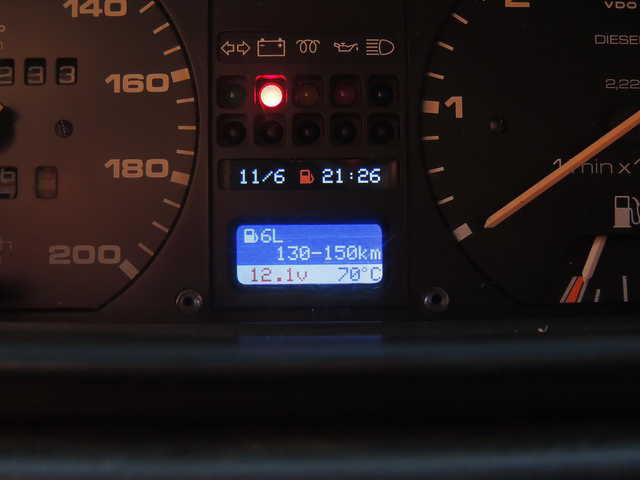

en daarna zelf nog half de tellerunit gedigitaliseerd
http://www.fordcapri.be/off/pics/eo/arduinodash/640/DSCN9790.JPG
