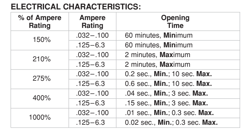

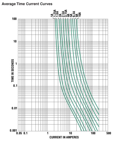

Heb wat datasheets van 10A PTC fuses bekeken van diverse fabrikanten.
Deze vermelden allemaal bij een stroom van 40-50A een Max.Time to Trip van 9-22 sec.
In die tijd kun je met een volle sluiting best wel wat schade maken.
Zijn ptc fuses dan toch niet echt geschikt bij sluiting?

Da's niet erg bijzonder, bij gewone 5x20 trage zekeringen is het nog meer...
Dus wezenlijk verschil ptc fuse versus glaszekering = idd niks bijzonder
Moet de oorzaak van de schade bij TS dan worden toegewezen aan een mismatch van ptc fuse en pcb spoorbreedte die met glaszekeringen er ook was geweest?
