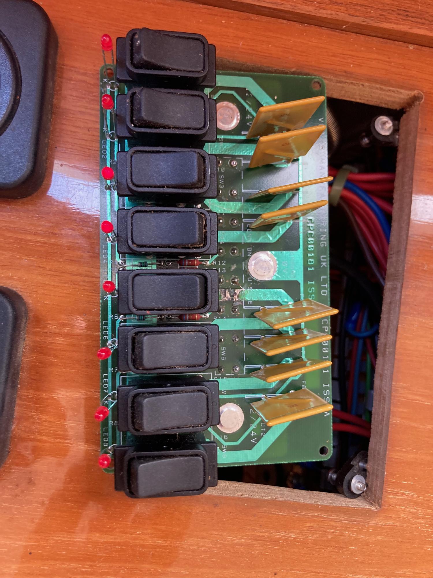

Ik heb een Vetus schakelpaneeltje op mijn boot.
Nu werkt plotseling een van de schakelaars niet meer, d.w.z. geeft geen stroom meer door. Als ik de hieraan gekoppelde stroomdraad namelijk verplaats naar een andere schakelaar functioneert het wel dus het ligt aan de schakelaar.
Deze schakelaars zijn afzonderlijk gezekerd met 10A dus ik vermoed dat de zekering gesprongen is. Nu weet ik niet of dit een glaszekering of een automaat is. In het eerste geval vraag ik me af waar de glaszekering zit, in het tweede geval waar de rest knoop zit.
Of is het geen van beide ? Zie foto.
Nieuw kastje is duur dus ik hoop op reacties. Dank alvast !

Op de foto zie ik niets. Maak een prent van boven en van onderen.

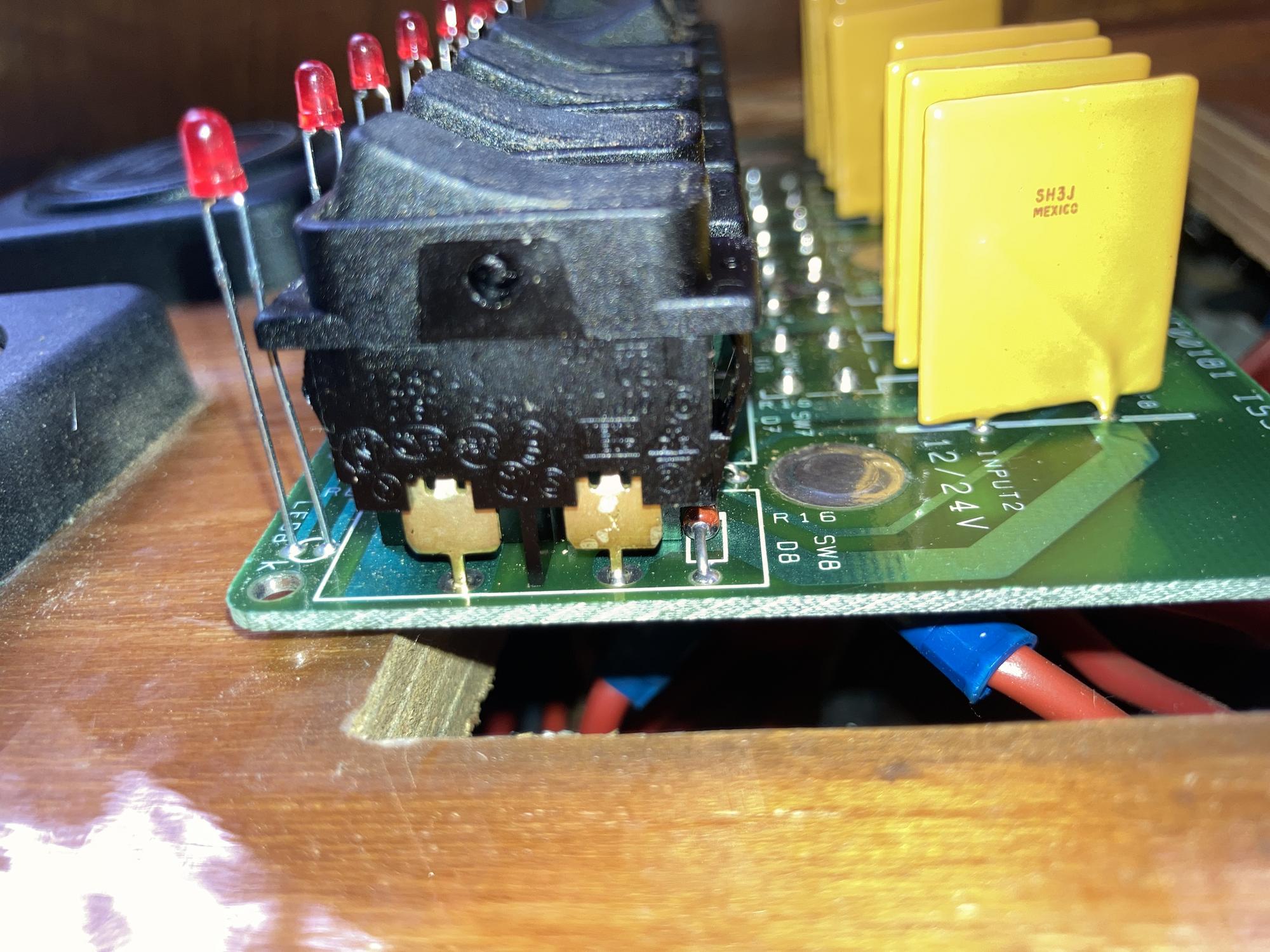

Die gele dingen lijken op resetable fuses

Wat meestal vergeten wordt is dat deze ptc fuses niet het eeuwige leven hebben.
In hun datasheet staat dan ook het aantal trip- en mishandel cycli
Ben ze al vaker defect tegengekomen, ze trippen dan al ver onder IHold.
Vermoed dat continu belasten met een stroom net onder IHold ze geen deugd doet

Dank allen voor de snelle reacties. Zoals ook Elektrofix al vermoedde, denk ik dat de PTC permanent kaduuk is, na afkoelen namelijk nog geen resultaat. Oorzaak was kortsluiting, misschien dat ze daar niet tegen kunnen
Ga nu kijken of ik de PTC kan vervangen dan wel een bruggetje maken.
Dit soort multifuses gaat meestal niet kapot zonder uiterlijke schade, als 'ie er nog goed uit ziet is hij dat waarschijnlijk ook...
Als gevolg van verhitting bedoel je ? In mijn geval was het in een oogwenk gebeurd, kortsluiting. Van buiten is er niets te zien.
Al de defecte die ik zag hadden geen zichtbare schade maar tripten al bij de minste belasting

Hier is bij de eerste kortsluiting de zekering in gebreke gebleven.
Daarbij heeft ze wat anders laten sneuvelen of/en is ze overleden
Edit:
Schakelaar 5?
Printspoor is doorgebrand
Edit:
Schakelaar 5?
Verhip ja, ik zie het ... dat verklaart een en ander .... is daar nog iets aan te doen ?

Eerst betreffende groep nakijken op wat dit heeft veroorzaakt.
Dan stukje draad tussen solderen, neem dan wel massief 1,5mm².
