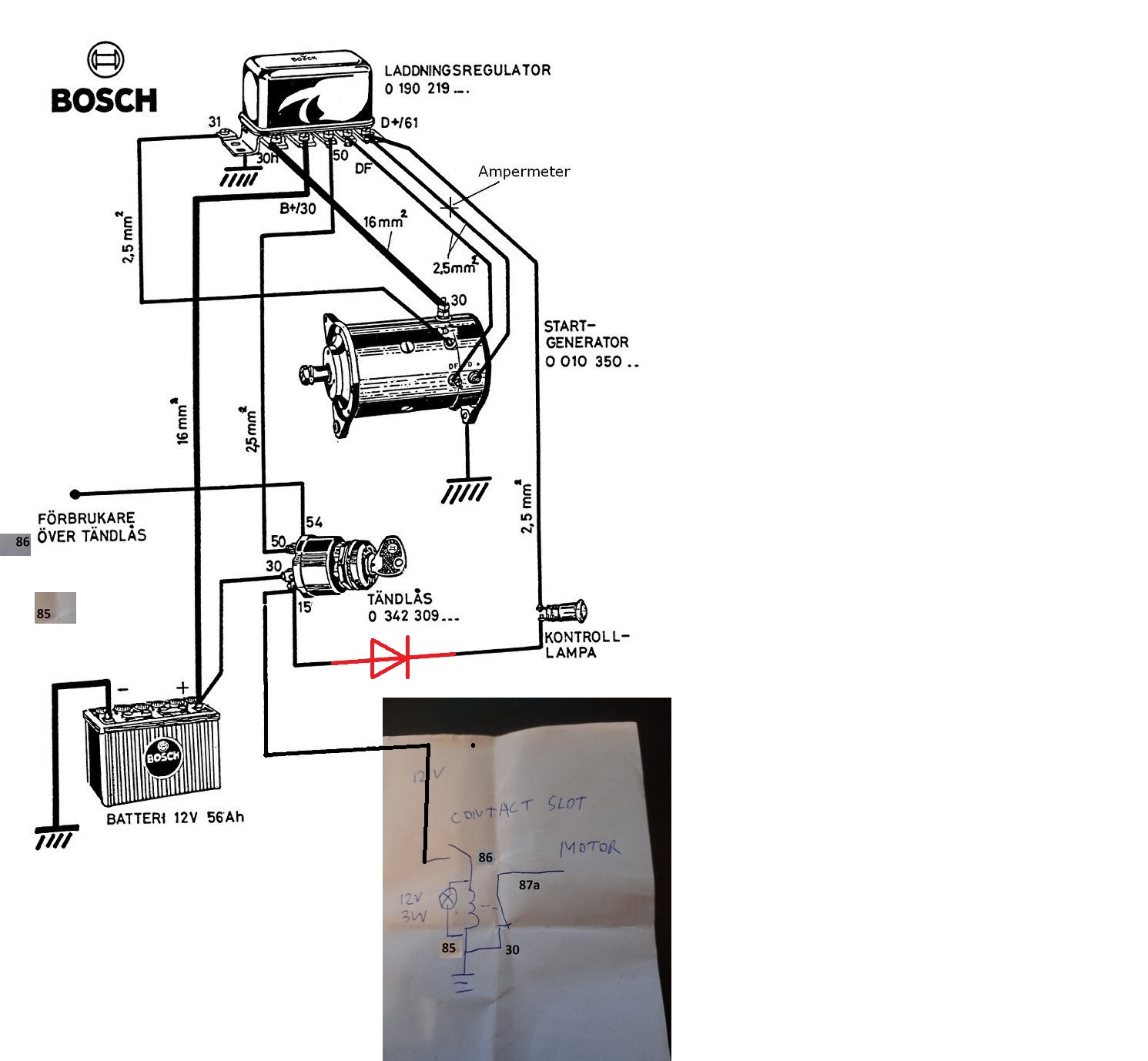

ik heb op de locatie van de bobine een verbreek relais gezet
zodat wanneer je de sleutel naar uit draaid dat het relais af valt en de magneto met de grond verbind
Is het relais wel geschikt om die magnetospanning te schakelen? Ik heb het idee dat bij open relaiscontacten en lopende motor toch piekspanningen van een paar honderd volt over de contacten staan en als relaisontwerper zou ik zeggen, het is een autorelais, dus meer dan 12V hoeft hij niet te schakelen.
het relais kan 20-30 A schakelen
dus dan moet 20-30V met een paar ma ook wel goed gaan
en ik zou een 12v huis relais gebruiken maar die komen buina nooit met bevestiging oog

oke ik voel me nu een royale sukkel
ik ben onder het contact slot gaan meten
en bij de midden slot fiats zit het laad lampje en de uit draad op 2 verschillende contacten
3 keer raden
omdat ik een stuur slot editie heb zit het laad lampje aan de uit draad
daar komt dus de 5V vandaan
het spijt me dus heel heel erg dat ik zoan sukkel was
maar nu komt de vraag
hoe los ik dit op?
want op dit moment zit ik aan een losse uit knop te denken maar dat vind ik dus niet mooi
Je hebt toch een contact stand met 12V? Dat moet gewoon werken. geen uit knop of 2e relais nodig.
Post anders een schema hoe het e.e.a zit :)
[edit] of blijft daar juist na afzetten contact nog 5V op staan?
[Bericht gewijzigd door Shiptronic op (18%)]
https://cdn.myonlinestore.eu/94817f2a-6be1-11e9-a722-44a8421b9960/images/dynastart%20Bosch%20schema.jpg
dit is een generaal schema van een dynastart
en blijkbaar bijna hetzelfde als in mijn auto
de ontsteking spoel is op dit moment een relais
naar de grond
er zijn namelijk geen punten
[Bericht gewijzigd door robt797 op (32%)]

Tja je weigert metingen te doen , alles zit goed maar het werkt niet. en doet dan aannames.
Hier weer 1:
Op 2 december 2021 16:20:41 schreef robt797:
Bijna hetzelfde, daar kunnen we dus niks mee.
Dat is niet om vervelend te doen, maar om je te helpen het op te lossen.
Met aannames kunnen we niks, en een oud gezegde:
assumption is the mother off al fuck-up's ;)
12V moet --> naar het relais, 5V komt vanaf je regelaar naar het contactslot ik zou eens een diode proberen in de leiding van regelaar naar contactslot.
[edit] Je moet in ieder geval de +15 aansluiting hebben.
[EDIT 2] Zoiets:
[edit3] 85/86 aangepast ;)
