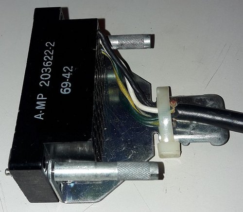

Kon dit niet laten liggen.
Prachtig meet instrument met foedraal.
Gemaakt door Burroughs, bekend van rekenmachines.
In 1970 nog gekalibreerd.
Gelukkig was het schema in het instrument geplakt.
Zo te zien kan ik het met twee 12V batterijen voeden.
Wie weet waar het voor diende, en hoe nog te gebruiken?
Tips welkom,

Ja probeer dat eerst er zit een clipper aan de ingang dus snel stuk gaat het niet !
Dan kan je even uitproberen waar de knoppen voor dienen, vraag komt er een soort kabel uit de onderkant ik kan het niet goed thuis brengen op je foto :?

Allen dank voor je reacties.
De draad aan de onderkant gaat naar een merkwaardige connector.
Zitten drie aders in, zie schema: Cable assembly S1073...
Dit is mijns inziens voor de voeding, 2X12V.
Verder is er nog de ingang probe/sig.
Ik ga kijken hoe hij op een blokgolf/toon generator reageert.
