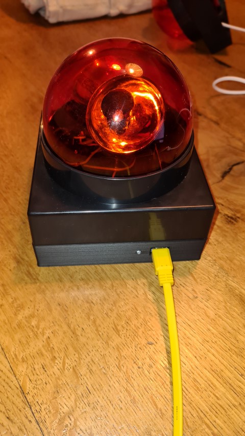

wat begint als een "soldeer vraagje" werd toch eigenlijk het uitwerken van een concept tot een product :)
Zie hier wat aditionele ontworpen elektronica om deze bestaande drukknoppen met zwaailicht tot iot knop om te dopen met licht en geluids module.
Ook een mooie perfect onderpassende behuizing 3d ontworpen en geprint.
