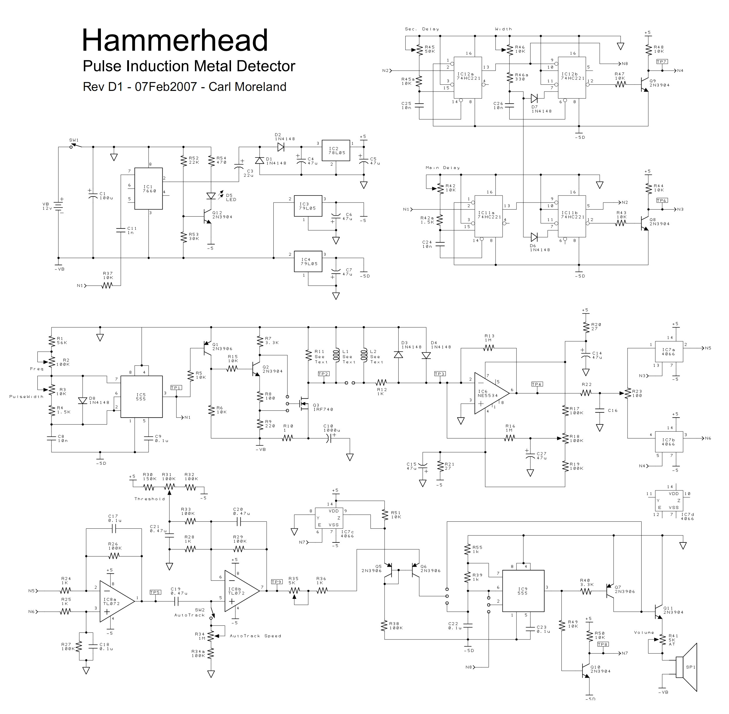

Hier is de tekening werkt deze wel goed ?
Dit schema is van mijn laatste/ afgebeelde PI detector.
De link van het artikel plus schema heeft gebruiker 575 al eerder gegeven.
https://www.geotech1.com/cgi-bin/pages/common/index.pl?page=metdet&……

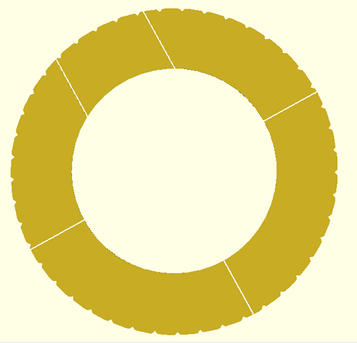

Ik zou zoiets maken.
Spijkers in de uitsparingen in een plank die hieronder ligt slaan, dan wikkelen, dan de stukken er tussenuit wurmen (te beginnen bij de rechthoekige) zodat de wikkelingen in de lucht hangen. Dan vooral de binnenkant waar de boel dicht bij mekaar zit lakken. Als dat uitgedroogd is kan je hem er uit halen en de rest lakken.
