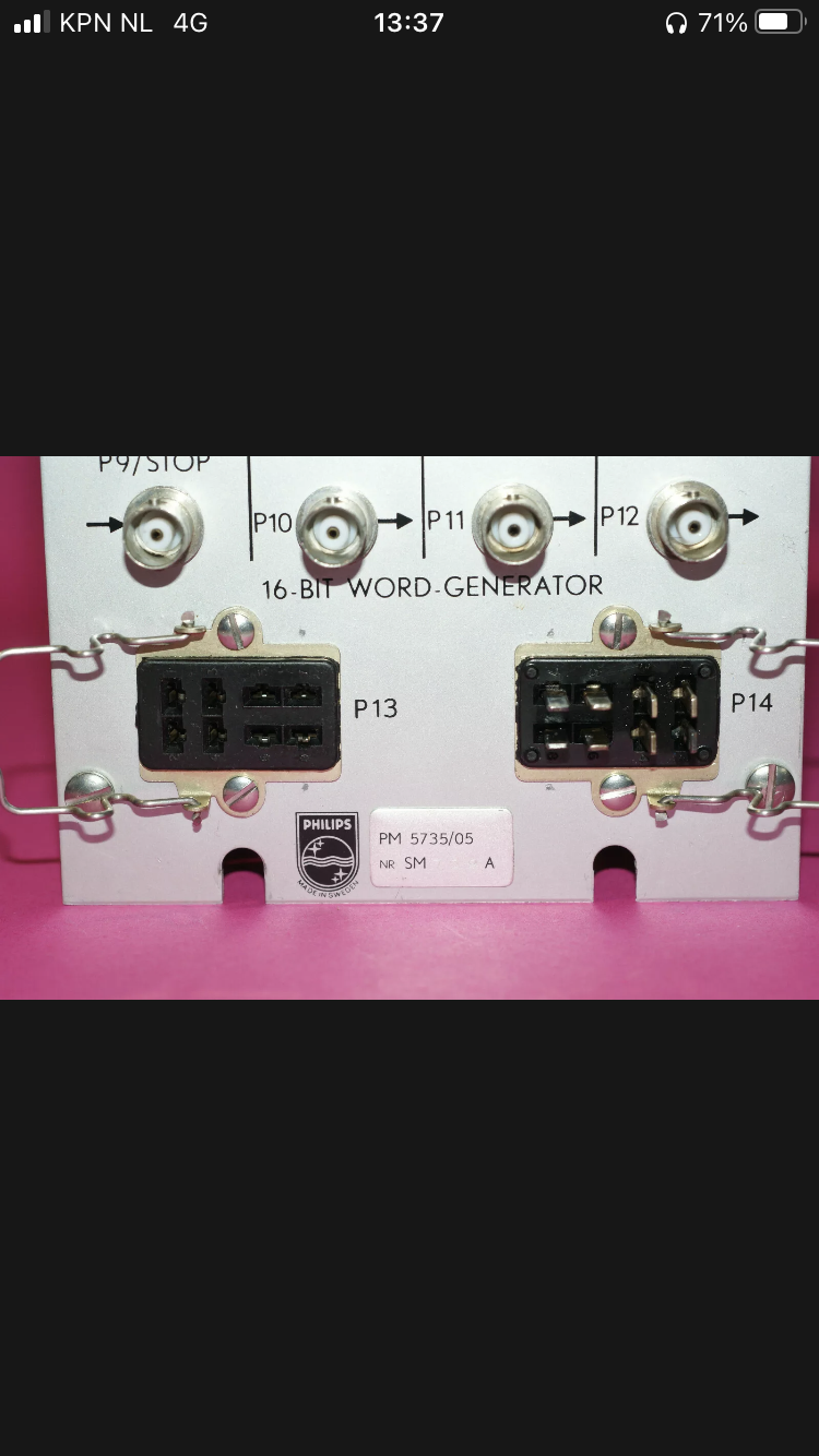

Hallo allemaal, ik ben een nieuweling hier.
Ik heb deze in een schuur gevonden, komt uit een modulair systeem waar ik niks over kan vinden. Heeft iemand een idee wat voor voeding ik nodig heb om te testen of hij het nog doet?
Aan de connectors te zien(P13,P14) is het een deel van een telecom-testbank,ik denk om telex/terminals te testen.Die connectors zaten o.a. op telexen en huurlijnen.Maar het is en blijft een gok.

Ja ik maak muziek met oude functie generatoren en dit ding kan potentieel interessante ritmes opleveren. Maar dan moet ik hem wel aan de praat krijgen, zo te horen gaat dat niet meer lukken
Dit soort modules zaten in een rack met(meestal) achterin de voedingsrail,ik denk dat het wel te achterhalen is met wat voor spanning(en) het gevoed moet worden.Maak eens een goede foto van de achterkant...
Inderdaad, een paar goede foto's doet wonderen.
Ik vermoed dat het ding geen data uit de lucht plukt maar wel iets als input nodig heeft.

Ja ik heb zo snel het plaatje van die op ebay gebruikt. Als ik thuis ben zal ik eens kijken of ik een foto kan maken. Een rack zal wel moeilijk te vinden zijn..
Autonoom aansluiten zonder rack zal vaak wel kunnen. Hangt er ook een beetje van af wat er precies voor functionaliteit inzit.

Gezien de herkomst (Zweden) en de benaming lijkt dat minder waarschijnlijk. Dan zou het hooguit iets met Teletext moeten zijn, maar daar wijst verder niets op. In Zweden werd zowel telecom- als computerspul ontwikkeld waaronder ook teletype (telex) terminals, dus lokaal geproduceerde testapparatuur voor zulke dingen zou me niet verbazen.
Ohja, frequentietellers en pulsgeneratoren. Dat waren de Zweedse specialismen binnen de testapparatendivisie van Philips. Zie bijvoorbeeld een PM5786 pulsgenerator op https://www.circuitsonline.net/forum/view/message/1886243#1886243

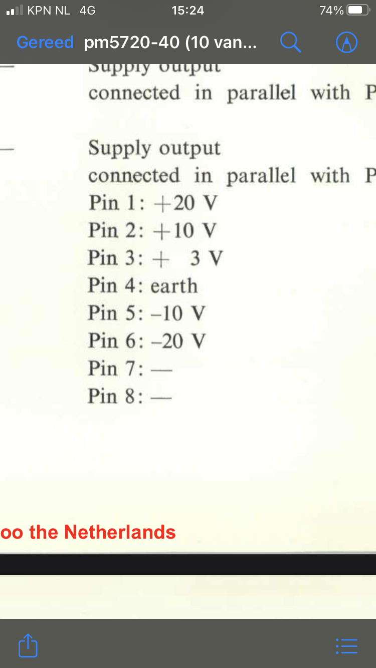

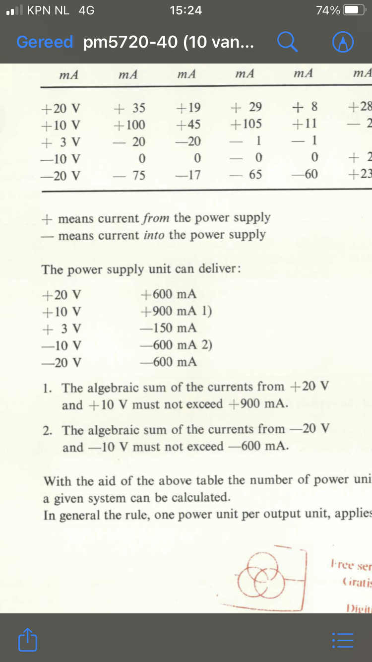

Ik heb de service manual gevonden, het gaat om het PM5720-40 modulair pulse systeem. Ik heb plaatjes toegevoegd van de power supply unit. Wat zou ik nodig hebben om deze module stand-alone te voeden? Het liefst zou ik het modulair systeem met power supply op de kop tikken maar de kans dat ik dat vind is nihil lijkt me…

Connectors P13 en P14 zijn voor de voedingsspanning distributie, deze wordt ge-daisychained vanaf de voedingsmodule naar de verschillende plugins welke samen een pulsgenerator vormen. Geheel bestaat uit losse modules, gekoppeld via voedingsconnectors en 50Ω interconnects waarmee de pulsgenerator samengesteld wordt, er is geen backplane.

Je kunt de module testen / autonoom gebruiken door de 4 spanningen aan te leveren op connector P13/P14, maakt niet uit op welke connector. Ik vermoed dat je word generator een coax ingang voor een clock heeft, hier kun je een willekeurige puls bron op 50Ω voor gebruiken.
