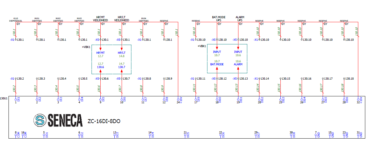

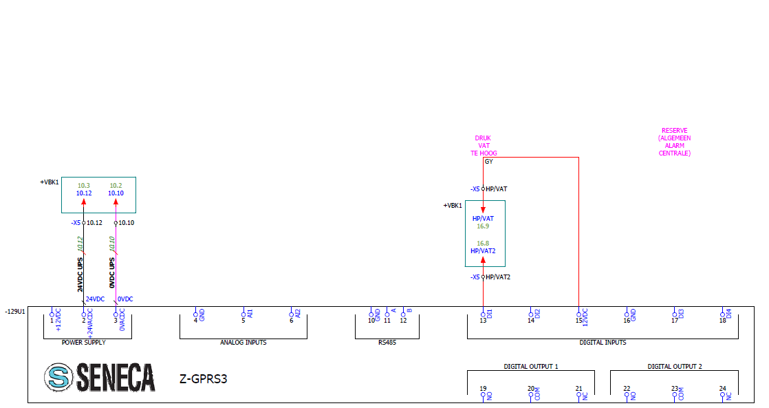

Schema van Seneca ziet u op bovenstaande foto’s.

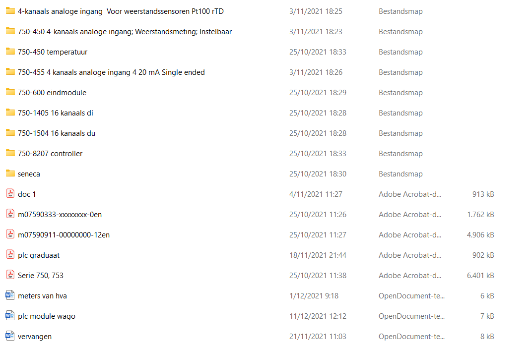

op de foto zien jullie wat ik al gevonden heb.
het enige wat ik zie is een screenshot van een bestandsmap.

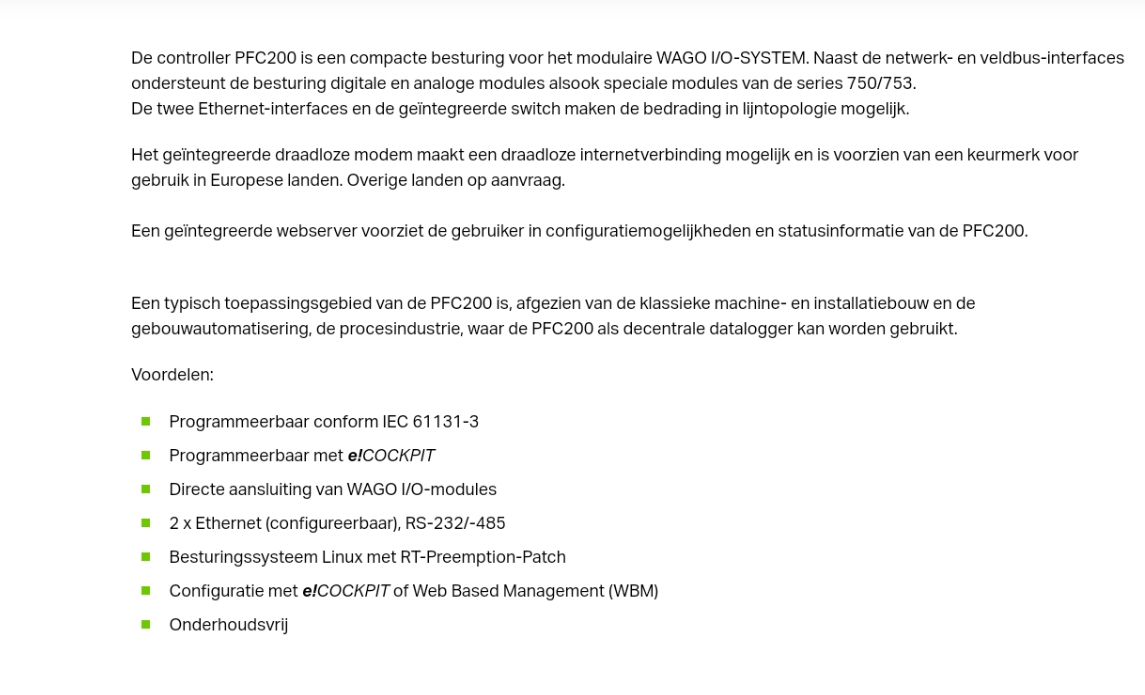

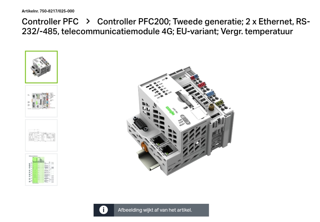

De controller waar jij naar verwijst is discontinued, dit is de opvolger.

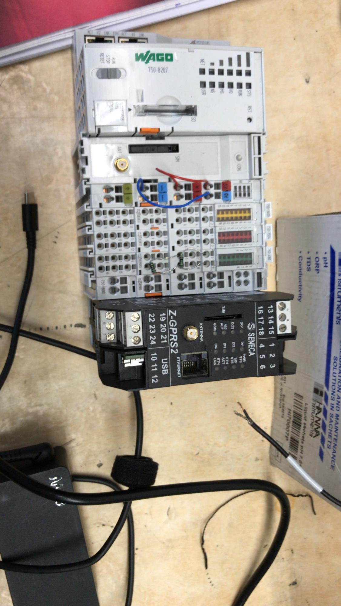

Ja klopt, dat zijn de onderdelen wat ik gevonden heb van Wago. Op de nieuwe foto ziet u wat ik nodig heb
