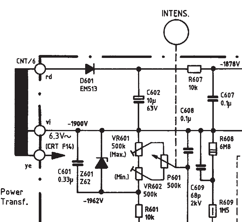

Zoals de titel al zegt: de helderheid van mijn HM205-2 scoop variëert nogal. Draaien aan de intensity knop werkt verder normaal (geen 'gekraak') en ook de focus blijft ongewijzigd. Waar zou dit aan kunnen liggen?

De regelaar hangt inderdaad tussen twee instelpotmeters; die laatsten zouden kunnen kraken.
Een grappig gezicht trouwens: uit D606, en op C602, komt een negatieve spanning. Toch klopt het; de onderkant komt uit de cascade en is nóg negatiever.

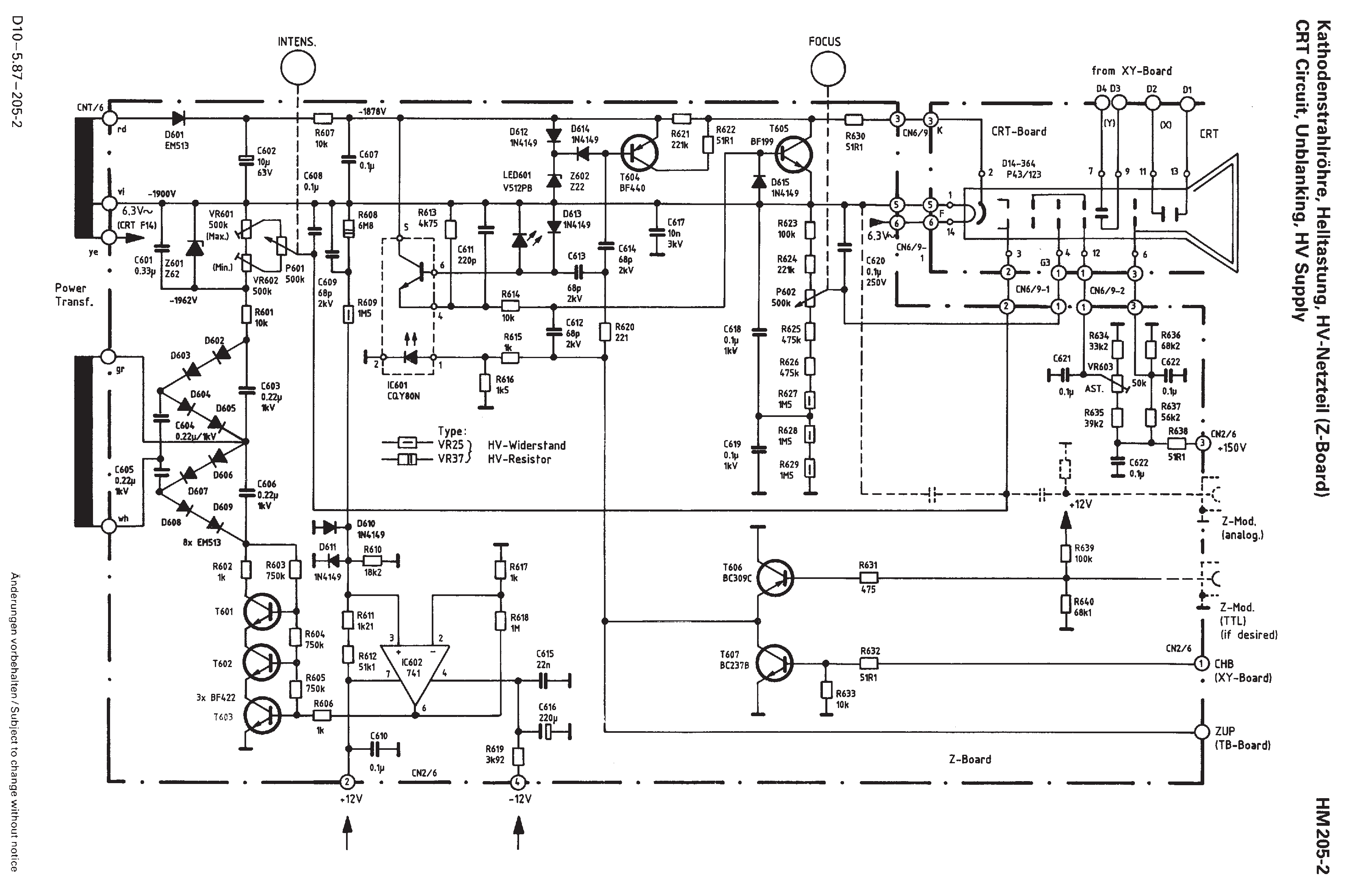

Hieronder nog het hele blad van de CRT-voeding.

Ik kijk gemeen naar VR601 en VR602. Loper(s) zal(/zullen) geen betrouwbaar contact meer maken.
Zegt @FET trouwens ook.
VR601 en VR602 zijn instelpotmeters. Die lopers bewegen niet. Dan is het vreemd dat het contact van die lopers verandert.
Misschien door het opwarmen van de scoop.
Ze bewegen niet, maar ze kunnen wel oxideren.
Ze hoéven de schuldige niet te zijn1, maar het is in principe gemakkelijk te checken; alleen wel denken aan de hoge spanningen die daar rondwaren.
Je zou kunnen meten tussen aansluiting 2 en 3 van het CRT-board, dus tussen kathode en wehnelt. De voltmeter zelf kan die verschilspanning gemakkelijk aan, alleen de meetsnoeren voeren dan wel veel volten.
Als rechtstreeks de spanning checken niet veilig kan, is een paar keer flink heen en weer draaien van de instellers misschien een optie. Met het toestel uit, en de lopers na deze 'meccano-therapie' weeer ongeveer zo zetten als ze stonden.
Zelf zou ik indien nodig pas daarna verder zoeken.
1Maar de volumeregelaar van mijn HF-ontvanger heeft dit euvel ook: de geluidsterkte zakt soms zomaar in en komt later weer terug. Potmeters hebben dit soms; instelpotmeters dus vermoedelijk ook weleens.
Gelukkig is het allemaal hoogohmig, dus als je een rotklap krijgt is het schadelijker voor de scoop dan voor jou.

Of de contactdruk veranderd, ik ken ze zowel met metalen als koolstift loper. Vaag staat me bij dat er Ruwido instelpots in die Hameg zaten. Maar even nalopen is het makkelijkst of dat het euvel is. Straalstroommodulatie zal het niet zijn!
das een normale gang van zaken bij oscilloscopen. Reden hiervoor is dat (mocht de kathode niet op de - HS staan) je in de problemen komt met de afbuigplaten.., die zouden dan op een sterk positieve spanning moeten staan, waardoor DC koppeling kwasi onmogelijk wordt. daarom anodespanning bijna 0 en kathode op negatieve "anodespanning". Let op, dat geld niet voor de naversnelling (niet aanwezig in deze scoop). Als die er is, dan is die wel positief, typisch iets van een 6kV.
Dat de afbuiging ongeveer nul is, en de kathode dus negatief, ja dat is vrij algemeen, om de reden die je geeft.

Nee, ik bedoelde alleen dat het een grappig gezicht is, die gelijkrichter 'naar rechts', en de elko met de plus boven, waarop dan 1878 V negatief staat. Maar gelukkig is het schema heel duidelijk. :)

Het "ontkraken" van VR601 en VR602 hebben geen verbetering opgeleverd.
Ter aanvulling: als ik het digital storage heb ingeschakeld, dan is de trace niet rustig: ingangsschakelaar op GND en ongeacht de stand van de attenuator schakelaar, er zit altijd wel wat verticale ruis op de trace. Bij kanaal 2 wat erger dan bij kanaal 1. De magnitude van die ruis verandert niet met de stand van de attenuator.
Zou er te veel rommel op de +12V zitten? Als de voeding naar IC602 niet stabiel is, dan gaat de uitgangsspanning daarvan (die de torrenserie T601 ~ T603 aanstuurt) ook niet stabiel zijn en dat heeft volgens mij dan direct invloed op de uitgangsspanning van de cascade?
Is er ook ruis in de analoge stand?
Meet de 12V.
Meet de spanning over de zener Z601.
In analoge stand is er geen (waarneembare) ruis.
