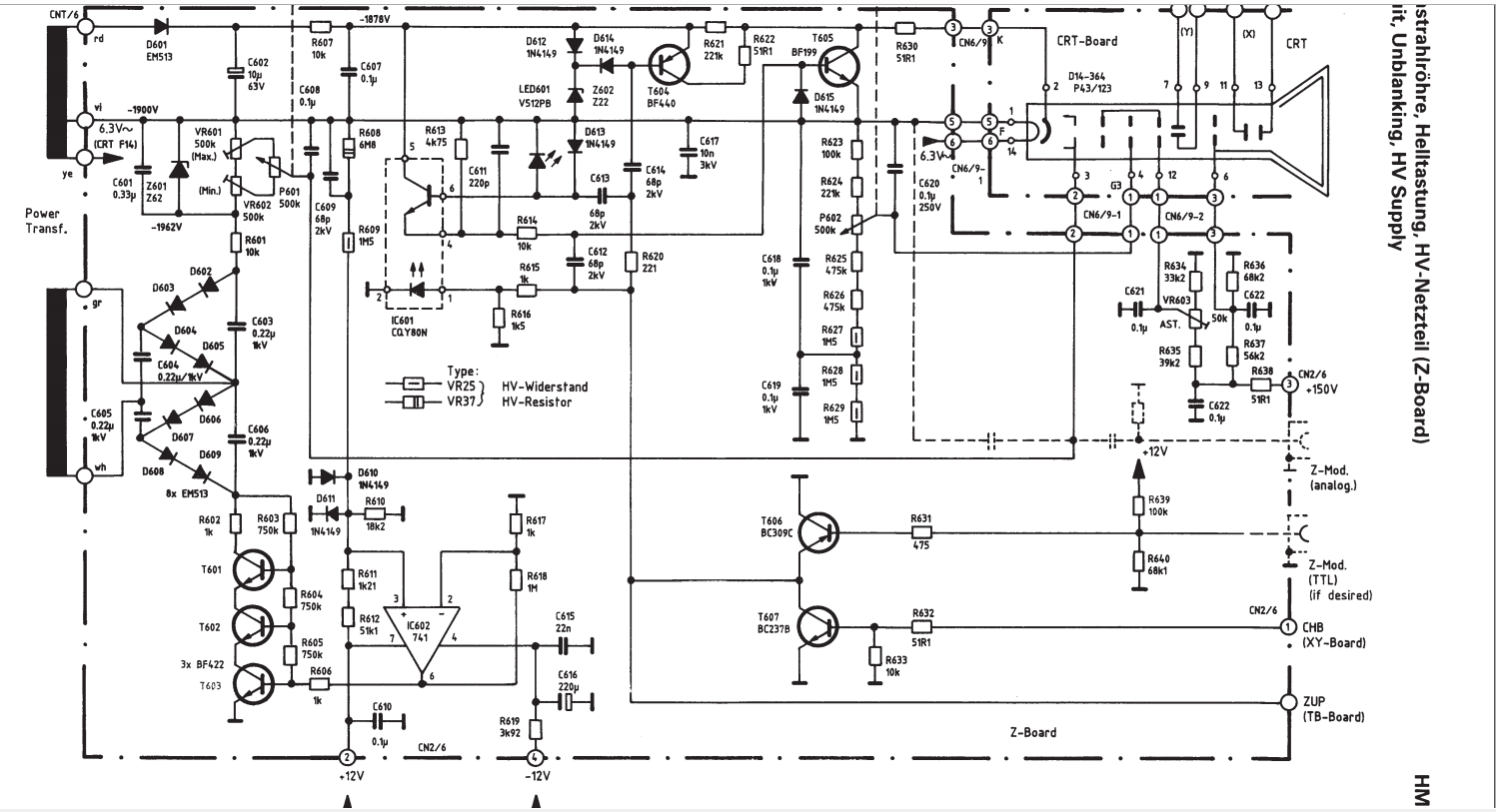

Zoals de titel al zegt: de helderheid van mijn HM205-2 scoop variëert nogal. Draaien aan de intensity knop werkt verder normaal (geen 'gekraak') en ook de focus blijft ongewijzigd. Waar zou dit aan kunnen liggen?
Ik kijk gemeen naar VR601 en VR602. Loper(s) zal(/zullen) geen betrouwbaar contact meer maken.
Zegt @FET trouwens ook.
VR601 en VR602 zijn instelpotmeters. Die lopers bewegen niet. Dan is het vreemd dat het contact van die lopers verandert.
Misschien door het opwarmen van de scoop.
Ze bewegen niet, maar ze kunnen wel oxideren.
Ze hoéven de schuldige niet te zijn1, maar het is in principe gemakkelijk te checken; alleen wel denken aan de hoge spanningen die daar rondwaren.
Je zou kunnen meten tussen aansluiting 2 en 3 van het CRT-board, dus tussen kathode en wehnelt. De voltmeter zelf kan die verschilspanning gemakkelijk aan, alleen de meetsnoeren voeren dan wel veel volten.
Als rechtstreeks de spanning checken niet veilig kan, is een paar keer flink heen en weer draaien van de instellers misschien een optie. Met het toestel uit, en de lopers na deze 'meccano-therapie' weeer ongeveer zo zetten als ze stonden.
Zelf zou ik indien nodig pas daarna verder zoeken.

Of de contactdruk veranderd, ik ken ze zowel met metalen als koolstift loper. Vaag staat me bij dat er Ruwido instelpots in die Hameg zaten. Maar even nalopen is het makkelijkst of dat het euvel is. Straalstroommodulatie zal het niet zijn!
Op 7 januari 2022 19:45:40 schreef Frederick E. Terman:
Een grappig gezicht trouwens: uit D606, en op C602, komt een negatieve spanning. Toch klopt het; de onderkant komt uit de cascade en is nóg negatiever.
Hieronder nog het hele blad van de CRT-voeding.
das een normale gang van zaken bij oscilloscopen. Reden hiervoor is dat (mocht de kathode niet op de - HS staan) je in de problemen komt met de afbuigplaten.., die zouden dan op een sterk positieve spanning moeten staan, waardoor DC koppeling kwasi onmogelijk wordt. daarom anodespanning bijna 0 en kathode op negatieve "anodespanning". Let op, dat geld niet voor de naversnelling (niet aanwezig in deze scoop). Als die er is, dan is die wel positief, typisch iets van een 6kV.

Dat de afbuiging ongeveer nul is, en de kathode dus negatief, ja dat is vrij algemeen, om de reden die je geeft.
Zelf leerde ik dat - gelukkig op de 'normale' manier: door meten - toen ik als middelbare scholier mijn oeroude Solartron scope een Z-modulatie wilde geven! (helderheidsmodulatie, op de kathode of op de wehnelt)
Nee, ik bedoelde alleen dat het een grappig gezicht is, die gelijkrichter 'naar rechts', en de elko met de plus boven, waarop dan 1878 V negatief staat. Maar gelukkig is het schema heel duidelijk. :)

Hoogspanningsvoeding is in orde. Potentiometers VR601, VR602 en P601 zijn ook in orde. Dan kan het probleem in de aansturing van de kathode (IC601, T604 en T605 met bijbehorende onderdelen) zitten. Voltmeter of scoop tussen kathode en wehneltrooster van de scoopbuis zetten en kijken of die spanning meegaat met de helderheid. Wel voltmeter goed isoleren, want tussen de meetsnoeren en de grote boze buitenwereld staat 2000V.

De led met zijn antiparalle diode wordt via een wisselspanning aangestuurd via de condensator C613. Die krijgt zijn signaal vanaf ZUP (TB-board) of CHB (XY-board). Zal wel iets te maken hebben met de terugslagonderdrukking. Misschien zie je hem knipperen als je de herhalingsfrequentie heel laag zet.

De regelaar hangt inderdaad tussen twee instelpotmeters; die laatsten zouden kunnen kraken.
MNM: Ik heb van de week mijn Hameg HM303 met hetzelfde euvel weten te repareren.
Vervang die 2 kleine instelpotmeters maar.
FET: dank voor de hint en de duidelijke post!
