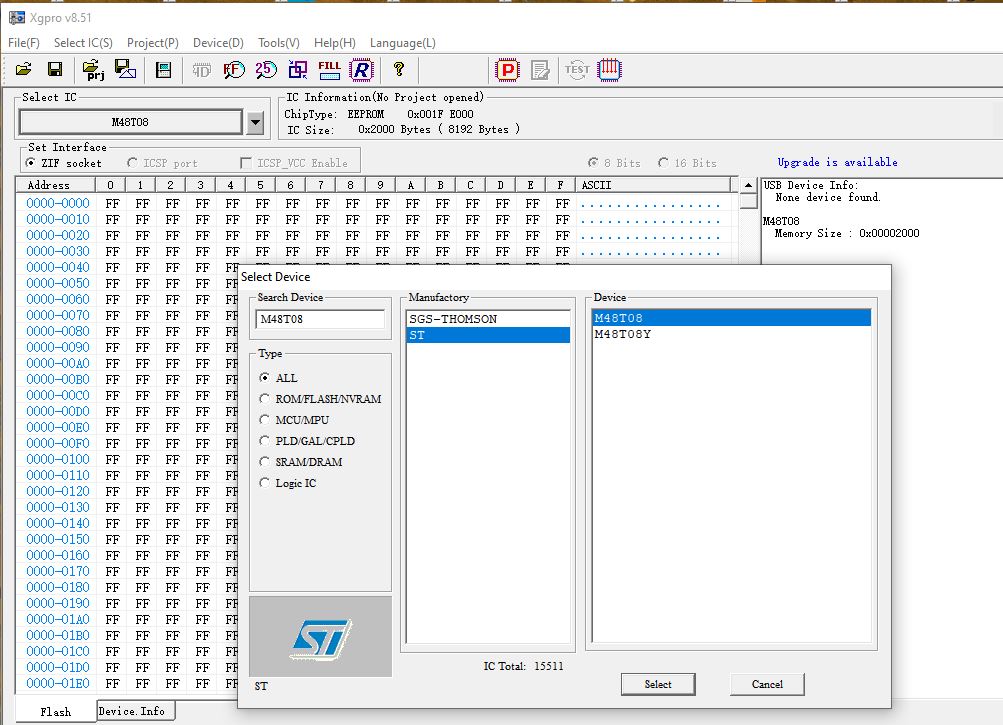

marcob
Je kunt de M48T08 lezen met een TL866II Plus programmer:
https://www.aliexpress.com/item/1005001970106758.html?spm=a2g0o.904231…
De software kent de M48T08, niet de M48Z08. Maar misschien is deze gelijkwaardig.
De Galep kan ze allemaal programmeren, maar ik denk niet dat het de bedoeling is om de nog werkende machine ook te slopen...

De nvram zit niet gesoldeerd op het bord deze en ook de eeprom zitten er gewoon opgeprikt zijn dus eenvoudig te verwisselen.
Heb die nvram overigens niet bij die winkel gekocht heb alleen gezien dat ze dat type nu verkopen voor in de FB5100.
