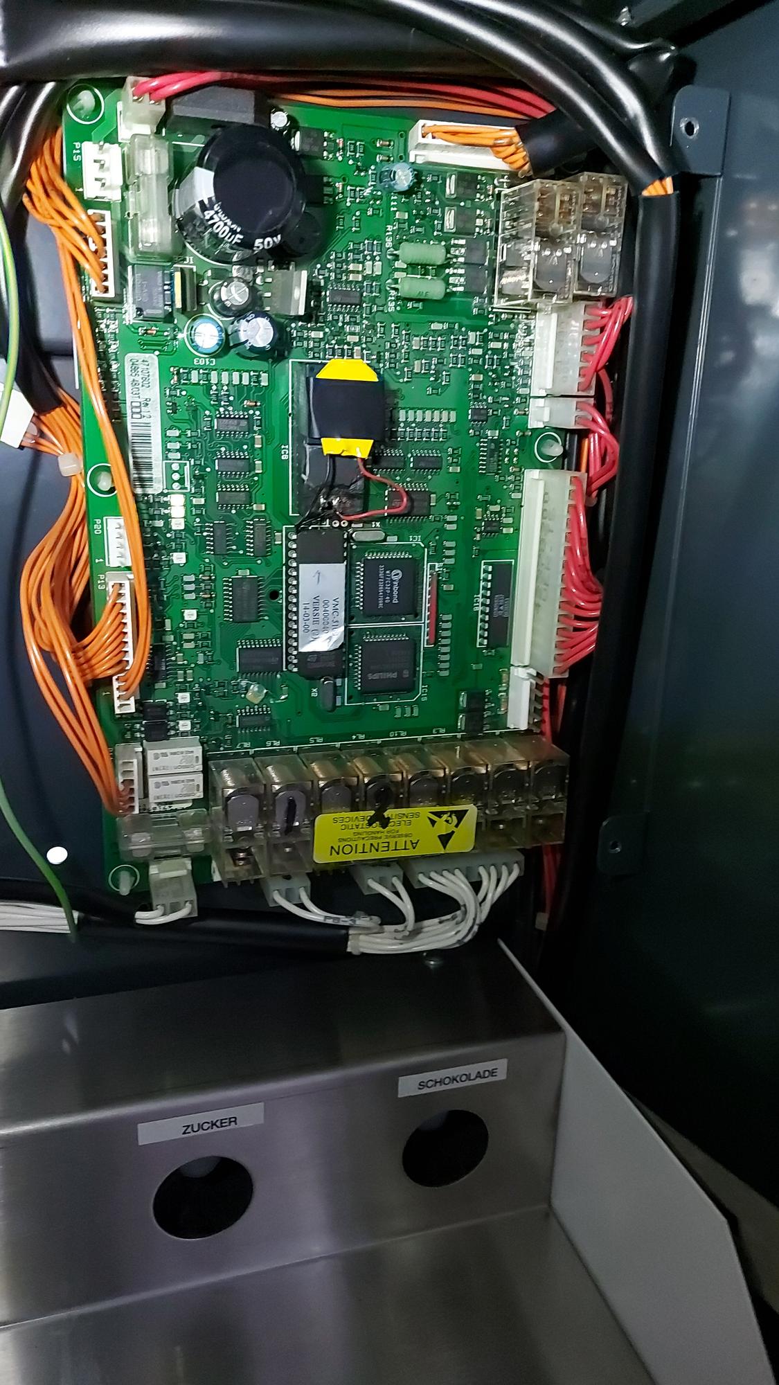

NVRam koffiemachine kopiëren

ik heb weleens zo'n dallas klok voorzien van een nieuwe lithium cel, dat is deze chip feitelijk ook. als de batterij werd vervangen hield de klok zijn instellingen weer vast. tenzij je hier ook nog andere dingen kwijt bent die je niet in kunt stellen..
De nieuwe chip is (als ik de datum goed interpreteer) trouwens ook al 27 jaar oud...
Dus de vraag is of je er mee op schiet (de oude chip zou dan 'maar' 19 jaar oud zijn)
Als ik me goed herinner zit er in die chips een constructie waarbij de verbinding met de batterij pas wordt gemaakt zodra je hem de eerste keer aanspreekt, dus als hij echt nieuw is (en niet uit een 386/486 mainboard is gesoldeerd), is dat misschien nog niet gebeurd. Zo'n batterij wordt natuurlijk ook niet beter van 27 jaar ongebruikt op de plank liggen...
Die CR2032 achtige cellen (die in zo'n behuizing zitten) hebben een shelf life van 10 jaar toch? Dus alles wat ouder is, is dubieus.

Het zal wel een lithium-thionyl cel zijn, die gaan aanzienlijk langer mee. (alhoewel 27 jaar oud toch wel wat degradatie zal geven...)

Je kunt de M48T08 lezen met een TL866II Plus programmer:
https://www.aliexpress.com/item/1005001970106758.html?spm=a2g0o.904231…
De software kent de M48T08, niet de M48Z08. Maar misschien is deze gelijkwaardig.
De Galep kan ze allemaal programmeren, maar ik denk niet dat het de bedoeling is om de nog werkende machine ook te slopen... ;) (om de ram eruit te halen)
(met de kans dat er straks 2 niet meer werken...)

Is wel een (pseudo) NVRAM van 8kByte, gecombineerd met klok.
Excuus, daar heb ik dan overheen gelezen.
Ik zag in de gauwigheid alleen de definitie van het register met date/time en dacht daarom dat er niet ook nog vrij te gebruiken ram geadresseerd kon worden.
Ik sluit me bij m'n voorgangers aan dat het insolderen van een batterij-bevattende nvram uit 1995 misschien niet het beste idee is. Maar als je hem al voor je hebt liggen kun je het proberen. OF je schrijft eerst die winkel aan waar je hem hebt gekocht, dat het ding 27 jaar oud is. Dan mag hij misschien nog terug voordat je tin aan de pootjes hebt gesmeerd.

De nvram zit niet gesoldeerd op het bord deze en ook de eeprom zitten er gewoon opgeprikt zijn dus eenvoudig te verwisselen.
Heb die nvram overigens niet bij die winkel gekocht heb alleen gezien dat ze dat type nu verkopen voor in de FB5100.

Heb beide koffieautomaten mede dankzij jullie hulp weer werkend gekregen.
Ik heb nieuwe batterijtjes op de nv-ram gesoldeerd en heb alles via de software opnieuw kunnen instellen.
Heb je ze daarvoor open "gedremeld" zoals op het internet wel te vinden is ?
Op 26 januari 2022 11:01:36 schreef bprosman:
Zo ziet het er nu uit alleen gele batterijtje nog vastplakken met lijmpistool.
Gewone en geen oplaadbare hoop ik? (oplaadbare zijn binnen een half jaar leeg als ze niet worden opgeladen)
