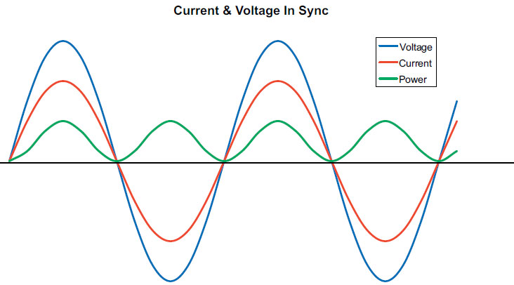

Ik heb nog even een plot gemaakt voor 5V AC, 3A AC, 15W gemiddeld vermogen.
Het commando in gnuplot waar ik dit mee gemaakt heb is:
plot [0:.04] 5*sqrt(2)* sin (314.15*x) title "5V effectief", 3*sqrt(2)* sin (314.15*x) title "3A effectief", 5*sqrt(2)* sin (314.15*x) * 3*sqrt(2)*
sin (314.15*x) title "instantane vermogen" , 15 title "gemiddelde vermogen"
Ik heb gewoon de eerste en tweede uitdrukking gecopieerd, en daartussen een "*" gezet om het vermogen te krijgen.

om er zeker van te zijn of het een zuivere sinus is (ik weet wel, in tegenstelling tot GD dat het vermogen er sinusvormig uitziet, maar is het echt een sinus, of is die aan een kant wat meer uitgerokken was me niet duidelijk...
als het een 100% sinusvorm is, dan moet sin² om te zetten zijn in een goniometrische functie zonder het kwadraat teken erin, en deze middag zag ik dat niet zitten, maar nu wel en kijk sin² x = (1-cos2x)/2. Een eenvoudige goniometrische functie zonder kwadraat erin, op zich levert dat een zuivere sinusvorm , maar verschoven tegen over de nul lijn, uiteraard vermogen gaat bij een resistieve belasting niet negatief
Zo zie je mooi waarom met de diode het vermogen halveert.

Ik kan ook zeggen:
50 % natuurlijk.
Immers, Ieff * Veff = P, en die P is gehalveerd. Bij dezelfde V moet Ieff dus ook gehalveerd zijn.
De dissipatie in de zekering is nu de helft van wat die was in de oude situatie zonder diode. Klopt ook wel, want de stroom en dissipatie in de ene helft van de periode blijft hetzelfde, en in de andere helft valt die weg. Dus gemiddeld maar 50% dissipatie in de zekering.
Gezien vanuit het net is de weerstand veranderd doordat de diode de stroom gedurende de helft van de tijd blokkeert. De diode verandert dus ook de schijnbare weerstand van de zekering en daarmee de opwarming daarvan.
De 162V @ 4.4A blijven fictieve DC waarden die in het element hetzelde vermogen ontwikkelen, maar in de praktijk niet voorkomen. En in dit geval gaat die simplifikatie dus niet op.
PS, als je gaat meten zul je zien dat de Veff over de zekering ook verandert.
