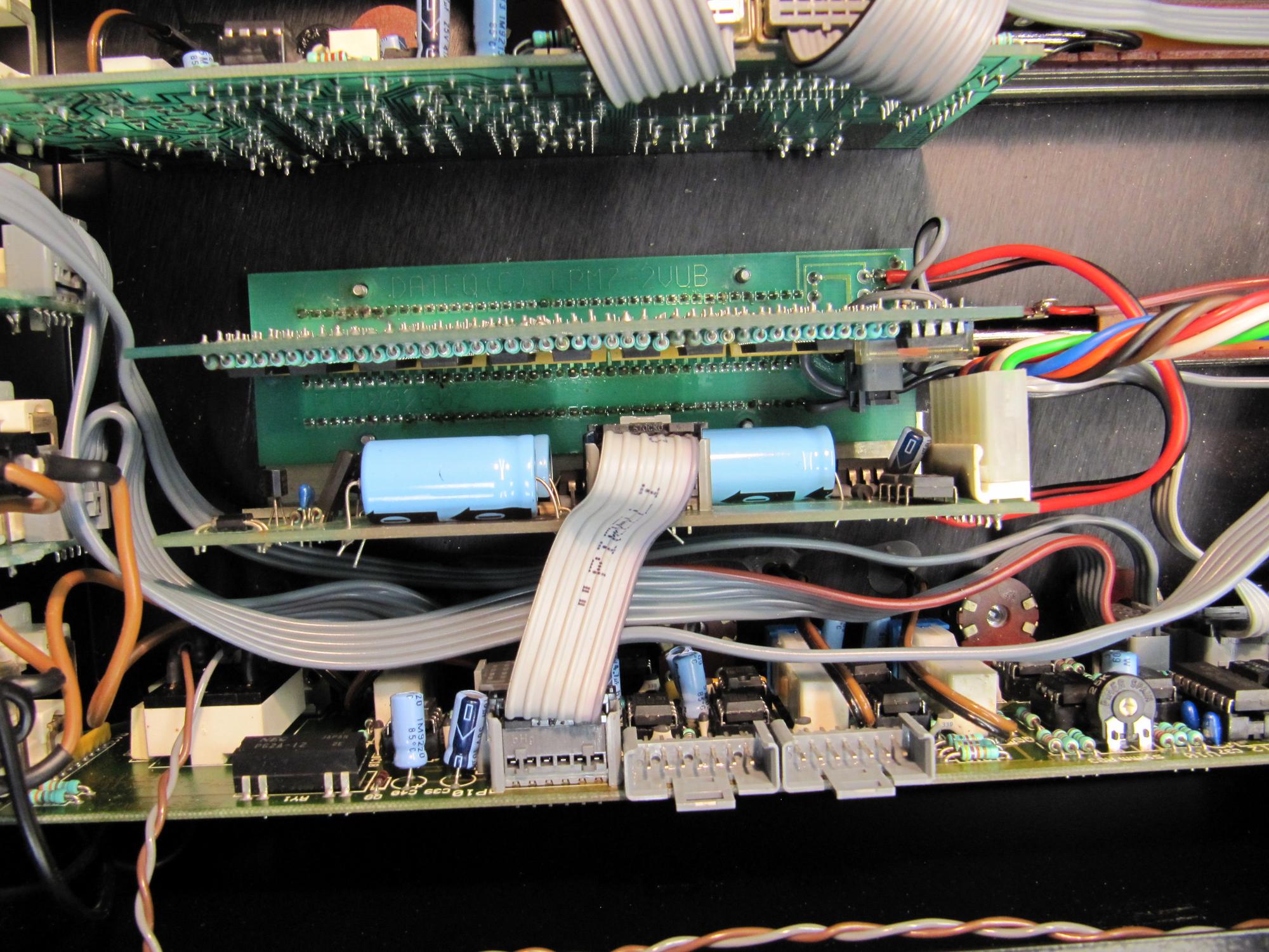

Weet iemand iets over een DATEQ mengpaneel type LPM 7.2 stereo en hoe men de voedingsprint uit het apparaat kan halen ? Aan de binnenzijde zie ik 4 moertjes die heb ik los gedraaid maar alles zit nog muurvast. Aan de voorzijde zit het vu meter venstertje dit verwijderen lukt ook niet, hopelijk kan iemand mij verder helpen.

Hopelijk zijn de bijgevoegde foto's duidelijk. Het blijft wel een must als je ervaring heb met DATEQ mengpanelen !!

Alle kanalen zijn dood op de uitgang dus mis ik een voedingspanning door te weinig tussenruimte van de printen kan ik onmogelijk meten en zeker niet als ik er geen schema van heb.
Dan kun je beter beginnen met naar een schema te vragen. Collega pa3gws vroeg niet ten onrechte naar de vraag achter de vraag, het dient gezegd. De aanname dat er iets aan de voeding schort is bijzonder kort door de bocht. Trouwens je kunt toch op zijn minst de uitgangen van de voedingsprint meten, die moeten toch te herkennnen zijn zelfs zonder schema?

Je zit aan de VU meter print te trekken volgens mij, waarom denk je dat dat de voeding is?

Misschien vanwege de grote elco's op de print ?
Kan het zijn dat er onder de zwarte frontplaat nog een plaat zit (deel van rest van de behuizing) waaraan alles vastgeschroefd is. Dus eerst alle knoppen los halen en dan de schroefjes uit de frontplaat halen.

Volgens mij zijn het twee printjes.
De VU print is een omgekeerde T en daarnaast staat nog het printje met de elco's.
Dat printje lijkt onderaan met twee L stukjes aan de behuizing te zijn bevestigd.
Mogelijk moet je eerst nog de print ernaast verwijderen zodat je beter bij die L stukjes kan.

Heb eindelijk gevonden hoe ik de vu meter en voedingsprint er uit kan halen. onder de vu meter print zitten nog 2 kleine schroefjes die de het vu meter venster vast houd aan de vu meter print. daarna kon ik de voedingsprint er uit halen. Het uiteindelijke probleem was dat de connector die de trafo met de voedingsprint verbind een slecht contact in zat.
De voeding kun je er uit halen door de M3 moertjes van de VU meter los te halen en de vu meter er uit te halen. Daarna kun je bij de voeding.
En ja, dat is de print met die blauwe elco's
