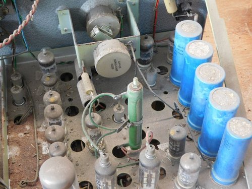

Mijn Philips GM2315 vertoont een beetje raar gedrag. Als hij opgewarmd is lijkt het of er amplitude modulatie op het signaal is, alsof de amplitude sinusoid varieert met een snelheid van ongeveer 0.5 - 1 Hz. Resultaat is een soort tremolo geluid. Is hier een logische verklaring voor die ik makkelijk kan oplossen?
als het de voeding is dan moet het eerder 50/100Hz modulatie zijn, maar alles kan.
Dit is een klassieke Wienbrug oscillator en amplitude stabilisatie gebeurt met een tegenkoppeling met gloeilampje. (La2).
als er wat verlopen zit kan die loop niet meer stabiel zijn en over en onder regelen.
je zou eens naar Lampje 2 moeten kijken (en het donker) en of de intensiteit ervan op en neer gaat.
als die generator voor de rest nog origineel is.. gaat ie wat lekkende papiercondensatoren hebben (ja, die zwarte teerdinges). die gaan er sowieso best uit. ik bedoel vervangen
edit..

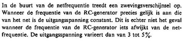

staat Fout rond de 50 Hz dan gaat ie vanzelf een beetje AM moduleren.. volgens de manual. dus zeker niet om en bij de 50hz evalueren
Nee de AM is over het gehele bereik. Het is ook ontzettend mooi regelmatig dat is het gekke. Ik zal eens naar de gloeilamp kijken en de teerknollen maar een keer vervangen. Misschien dat het een lekkende condensator is.

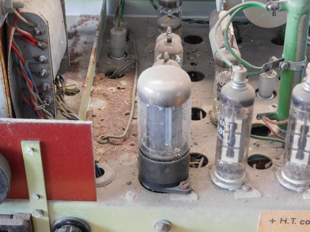

Zit er een afschermkap over de EF86?
Er zit geen afschermkap over de EF86. Het is heel gek maar hij produceert in het begin gewoon een stabiele sinus maar als hij na ongeveer een half uur wat warmer wordt komt de amplitude modulatie ineens opzetten. Daarvoor is hij compleet stabiel. De gloeilamp is stabiel en laat geen fluctuaties zien. Ik denk dat ik eerst maar eens alle teercondensatoren ga vervangen en kijken of dat al wat helpt.

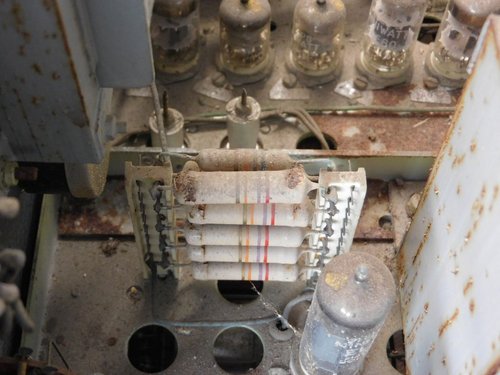

controleer, als je dan toch bezig bent, ook de weerstanden in de buurt. Vooral de hoogohmige durven met de jaren in waarde toenemen.
Ja ik heb de eerste versie uit 1950 en die heeft er maar liefst 5. Die ga ik allemaal vervangen en ik zal de weerstanden meenemen. Dank voor de hulp!

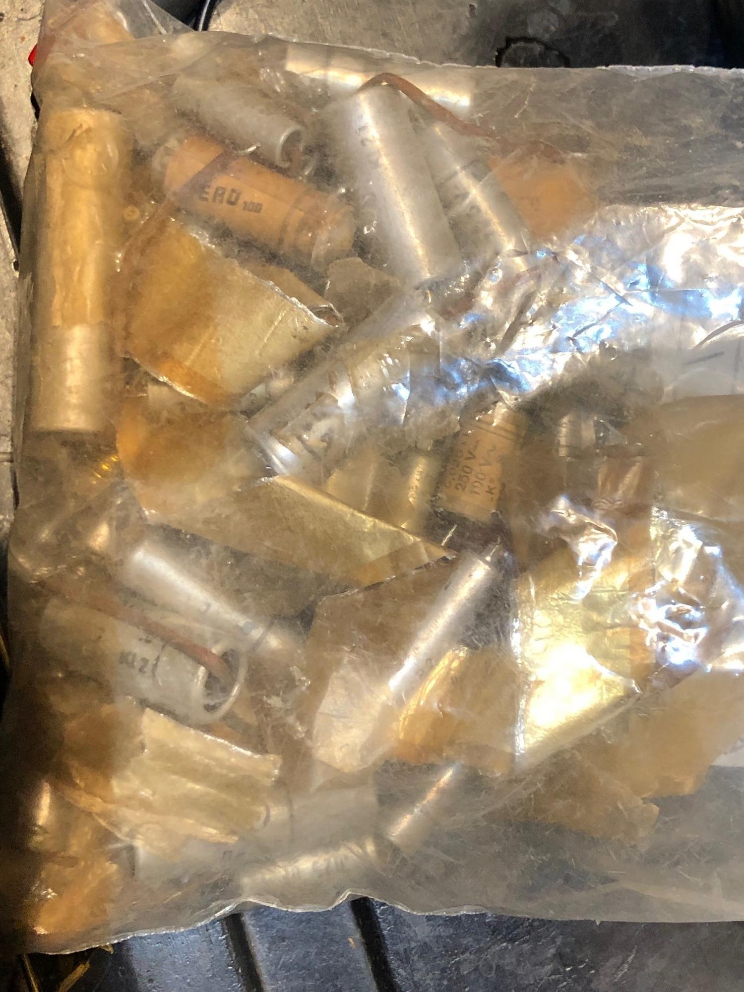

een teerdotje van +- 65 jaar lekt gegarandeerd ongeacht de fabrikant. ik ben er de laatste 20 jaar geen andere tegen gekomen. Nu, als er geen of bijna geen spanning over de teerdot staat en de omgeving laagohmig is ( kathodeontkoppeling bvb) is het nog lek nog klein tov de omgeving, maar hier is het enerzijds anode-stuurroosterkoppeling, gegarandeerd ambras (stuurrooster wordt positief) en schermroosterontkoppeling, ook niet koosjer.
hieronder : oogst uit één TV , bouwjaar 1958..
geen enkele is zomaar blindelings vervangen.. maar uiteindelijk zijn ze er allemaal uit. Al dat testen kost ook tijd... Dus volgende keer gewoon vervangen.
en Ja, tijdens het testen is er eentje uiteengeknald, vandaar de serpentine.

Ik heb de apparatuur in ontvangst genomen en begonnen met de GM2315-02 die ziet er netjes uit en werkt prima.
De pennen van de buisjes schoongemaakt en het lampje gepoetst daar lag iets van tin van de contacten
Maar goed staat nog aan en alle specificaties kloppen als een bus mooi opgebouwd door die jongens en meisjes in het zuiden......
Dus het zou misschien brom opgepakt door de snoertjes geweest kunnen zijn !

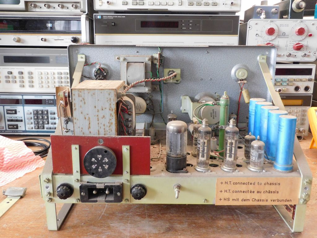

Dan het tweede exemplaar eerst even er iets over gelezen, het betreft een puls generator hoge uitgangsspanning 50 Ω daar lag bij @TS de zekering er uit dus eerst voorzichtig het apparaat open gemaakt.
Aangezien ik weer bij mijn foto toestel kon komen heb ik er een aantal foto's van gemaakt,
en in overleg met @TS zal ik de reparatie hier bij houden
Eerst maar het chassis schoon maken de hoogspanning loopt door het chassis en omdat het een puls versterker betreft wil ik geen metalen halfgeleiders
Later meer eerst roest krabben !
