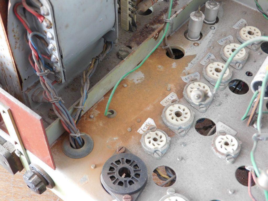

Aiai, daar kon familie muis wel een tijdje in gewoond hebben.
Gelukkig lustten zij geen isolatie en koper.
Ha allen,
Begonnen met het schoon maken van het chassis, wat een redelijke klus is.
Alle buisjes gelabeld en verwijderd

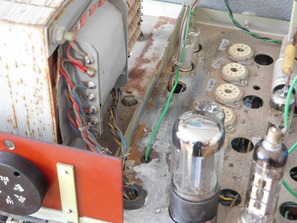

Na het ( gedeeltelijk ) verwijderen van vuil en voorbereiden om oxidatie te verwijderen, de buisjes voor de voeding terug gezet
Na het vervangen van een defecte zekering 3 A ( in de beschrijving staat 5 A ) de 5 A zal ongetwijfeld de waarde zijn bij 110 V !
De voeding werkt onbelast op zich een goed teken een paar uur laten draaien en is stabiel.
Stap voor stap is hier denk ik de beste weg dus de buisjes van de oscillator terug gezet.
De oscillator is in de basis een sinus oscillator daarachter wordt de blokgolf gemaakt.
Er is een uitgang aanwezig waar 0....1 V beschikbaar is hetgeen betekend dat de puls generator ook een sinus kan leveren !
Eerste probleem de oscillator levert geen gecontroleerd signaal, er komt een vaste frequentie van 1,25 MHz uit,
deze is niet te beïnvloeden door verandering van de bereikschakellaar nog van de pot-meter.....
Hier maar eens verder naar kijken zonder sturing geen blok en dus ook geen pulsen !
