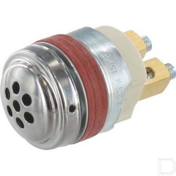

stand h is pre heating , verwarmen voor het starten , de gloei controle bestaat vaak uit een weestands/gloei draad die ook gaat gloeien ter indicatie dat de gloei bougies warm genoeg zijn .
in stand H maakt b (batterie) contact met BR (niet in gebruik ) en R1 gloeien via controller
https://histoparts.com/mediadepot/26259aab28ed4/mainhkosk1520.jpg
