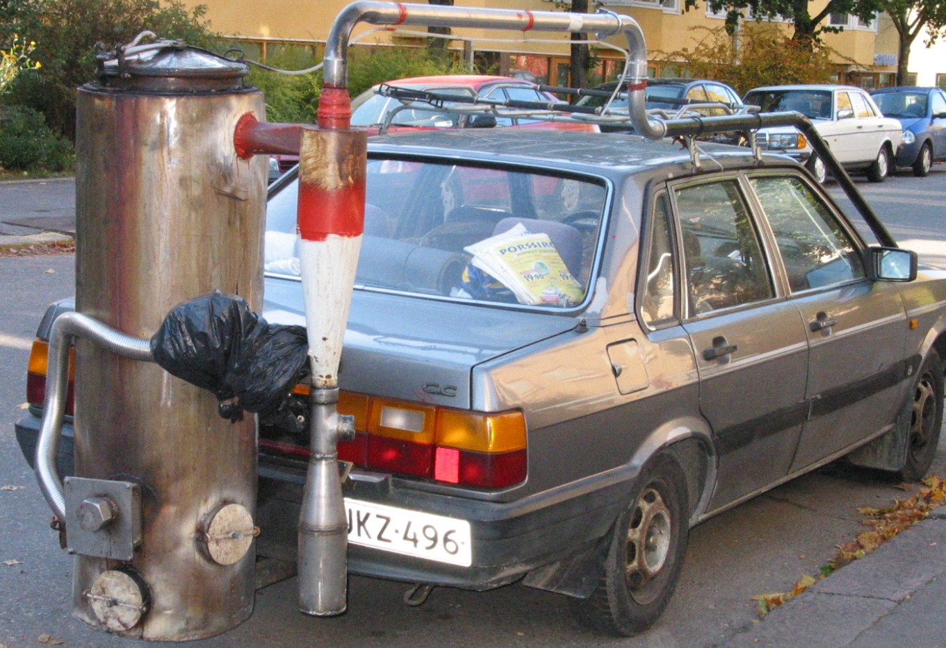

Ik stond er ook even raar naar te kijken, een CV op kolen. Maar Walkura woont blijkbaar in Polen waar dat heel gewoon is.
In Finland kunnen ze er ook wat van. Geen benzine nodig, maar gewoon kolen of houtskool stoken!
In Zweden is zoiets ook heel gewoon. Zo'n ding noemt daar "vedbil".
http://www.vedbil.se/indexe.shtml
