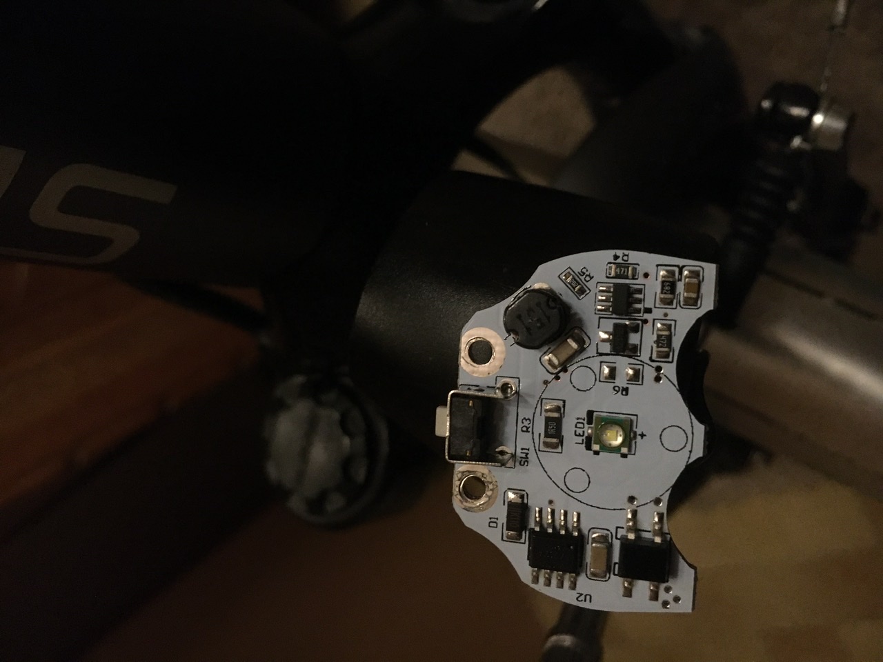

Heb een ebike gekocht waarvan het licht nogal zwak is. Op het kastje staat er 6V 0.5W.
Ik heb mij dan een fietslicht gekocht van 6W 3w.
Nu heb ik de spanning gemeten die van de batterij komt enduu ik e is 40 volt. Op het printje van het originele licht staat er (5-56 volt)
Mijn vraag is kan ik het licht zomaar aansluiten of komt dit niet goed? Wat is de oplossing hiervoor?

Een led van 6 tot 56V bestaat helemaal niet, dus er moet wat elektronica op dat printje zitten. Je kan je nieuwe led dus niet zomaar aansluiten op die draden, anders krijg je eenmaal een geweldig groot flitslicht... Met klank en rook inclusief...

Het printje die in de originele licht zit zal ik desolderen, plastificeren en in het batterijcompartiment plaatsen, dit zal ook de benodigde 6v geven.
De foto is de print die nu in het licht zit.
Die LED van jou heeft een doorgansspanning van ≈ 2,7V. Maar wat van belang is, is de stroom (Ampére's), die je er door laat gaan.
Dat is de functie van dat printje (we noemmen het Een stroombron). Verder dient het printje om de LED te koelen
Het is zéér de vraag op het originele printje de juiste stroombron bevat voor jouw bike.

dat is een schatting van de spanning die over de LED zelf valt, maar daar zit nog wat elektronica rond om het af te ronden naar 6V..

Je originele printje had veel elektronica aan boord, het houd de stroom en spanning constant voor de led, onafhankelijk van de ingangsspanning.
Die 2.7V trouwens is de doorlaatspanning van een witte led, de spanning waarbij hij begint op te lichten. Onder de 2.7V licht hij helemaal niet op.
