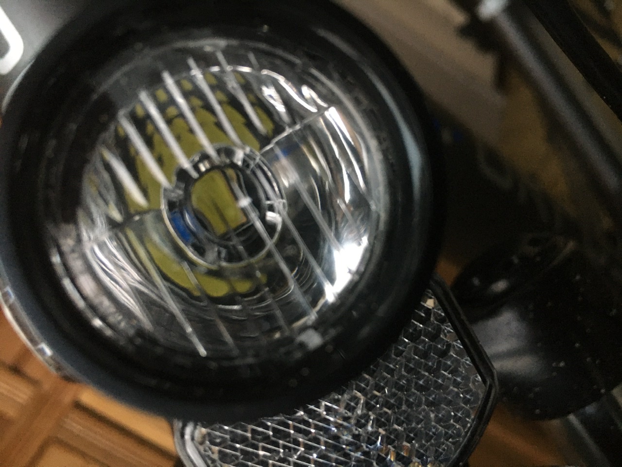

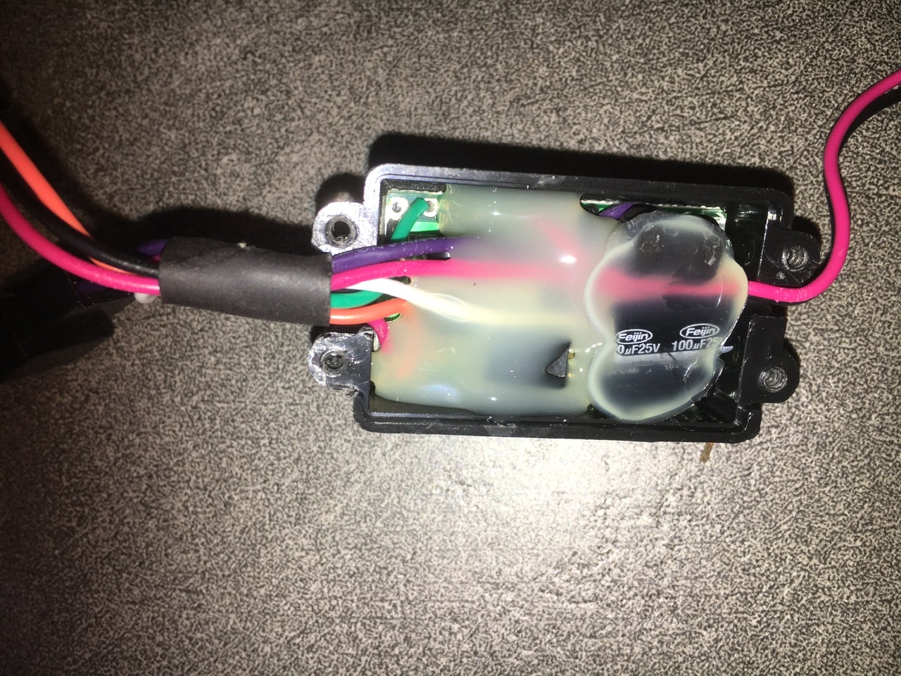

Nog effe alles nagemeten en als de koplamp niet ingeschakeld is meet ik geen stroom na de koplampunit(eerder zei ik van wel) Als het wel ingeschakeld is meet ik 36v na de unit(foto 1 en 2)
De stroom is 83,5 mA( foto 3).
Betekent dit dat er 2 in serie geschakelde diodes in de koplamp zelf zitten waardoor het voltage
dropt naar 6v en het amperage oploopt naar 500mA?
Mvg Jan

Nee, helaas werkt het niet zo. Onder het fosfor-gel lichaam kunnen 1 of meerdere LED-chips in serie (of zelfs parallel) geschakeld zijn.
Dat zie je vaak alleen duidelijk als je de LED op een hele lage stroom (nano- tot micro-Ampères voor dit soort LEDs) laat gloeien. Dan zie je ineens 1 of meerdere lichtgevende 'pitjes' in het fosforlichaam.
CrossFireX
Het kan een COB led zijn, en daar zijn de ledjes onafhankelijk van elkaar bijna niet te zien.
Met een vergrootglas en dimmen van de ledlamp ga je dat wel zien.

Een led, de moderne zijn meestal ongeveer 3V, heeft een "driver" nodig om op 36V te werken. Dat is een DCDC converter die stroom-gestuurd is. Ik heb er hier toevallig een stuk of 20 op m'n bureau liggen voor een klant door ondergetekende ontworpen. Deze zijn afgesteld op "500mA".

@ topicstarter: het is (voor u) niet zo belangrijk om te weten waarom zo'n 'LED op 36 Volt' werkt.
Bij een LED is alleen de stroom belangrijk: als een driver (voeding) de juiste stroom kan leveren binnen de juiste spannings-grenzen, komt alles vanzelf goed: de spanning past zich automatisch aan en de voeding zorgt er wel voor dat er ALTIJD (bijvoorbeeld) 500 mA door de LED loopt. Of die LED dan intern uit meerdere LED-chips in serie of parallelschakeling bestaat, maakt voor de werking niet uit.
Als een voeding niet de juiste doorlaatspanning van de LED kan leveren, loopt er ook geen stroom en doet de LED dus niets.
