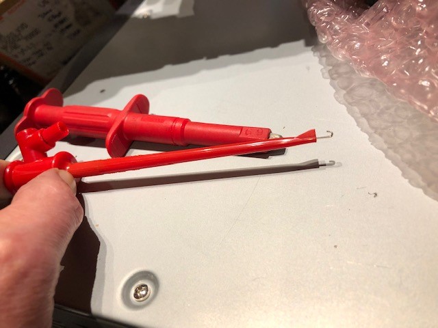

Dit zijn de nieuwe fijne kleps direct uit het zakje, je kan al zien dat ze niet echt mooi gebogen zijn.
https://www.bramcam.nl/Diversen/Meet-Klemmen/KS-Rood-Zwart-Nieuw.png
Na een middag meten is het over wat deze mini kleps betreft... een beetje bijbuigen kan wel, maar het wordt nooit meer goed.
https://www.bramcam.nl/Diversen/Meet-Klemmen/KS-Rood-Stuk.png

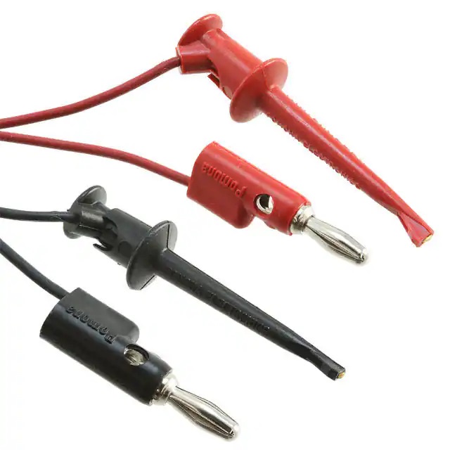

Wat haakjes betreft ben ik altijd erg tevreden geweest over de minigrabbers van pomona.
Nadeel van die dingen is dat als je ze aan een onderdeel haakt wat een beetje warmer wordt dan de bedoeling was (en dat kan wel eens gebeuren met een testje) dat ze de draad van het component in het haakje trekken en daarmee de probe slopen.

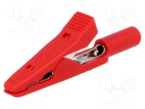

Een tweede waar ik zelf erg tevreden over ben zijn de hirschmann mini kroko klemmen.
Ze zijn kleiner dan het lijkt, er past een 2mm banaanstekker in, daar heb ik dan ook zelf een setje 4mm naar 2mm snoertjes voor gemaakt.
Voordeel van deze dingen is dat ze redelijk geisoleerd zijn, dunne aders kunnen vastpakken (zeker met de punt) en dat beide bek-delen van metaal zijn, dus geen direct insmelten.
De chinees maakt hier een heel aardig kloontje van, en die doen amper onder voor de hirschmann uitvoering.

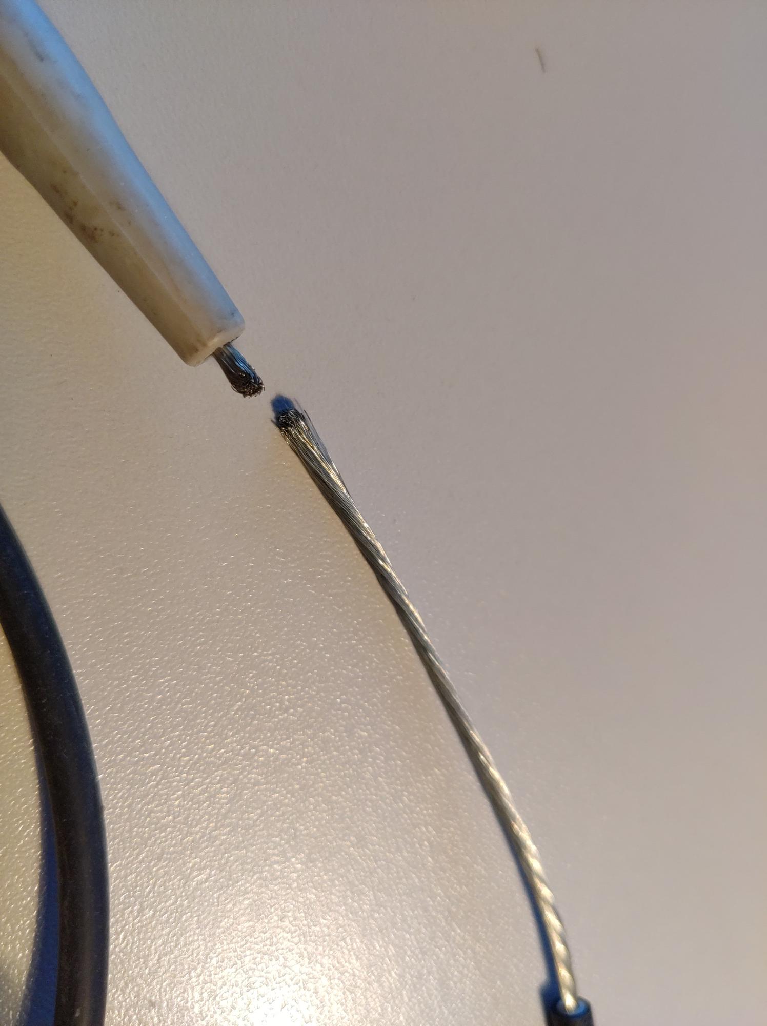

Het 'wegrotten' van de koperdraad komt meestal voor bij siliconensnoeren die veel met huid in contact komen.
Om de een of andere reden is dat funest voor het koper in de draad.

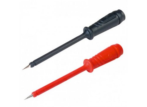

Toevallig heb ik vorige week van een injectienaald een zeer scherpe meetpunt gemaakt. Echt mee oppassen zo scherp zijn die dingen! Zal later een fotootje uploaden. Naalden zijn te koop in de apotheek.

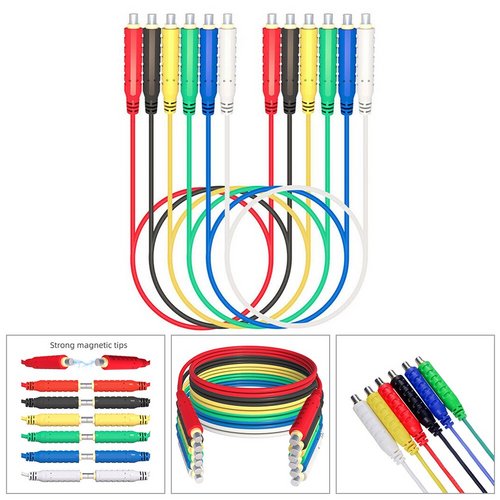

Ik bedenk me nu ineens zijn er ook een soort magnetisch klemmen, ik zit altijd te tobben om bv een mannelijke (din) stekker uit te meten op een onbekend apparaat. Mooiste zou bv zijn als je gewoon een holle stift er overheen kan aansluiten, maar holle stiften als meetpennen heb ik nog niet gevonden.

Ik bedenk me nu ineens zijn er ook een soort magnetisch klemmen ....
Oeh ja, magnetisch was ik nog vergeten...
Even rond snuffelen, want ik heb een stuk minder betaald.
https://www.aliexpress.com/item/1005002238814501.html
Erg handig voor batterijen bijvoorbeeld.
Ook die heb ik gemodificeerd, die heb ik door midden gehaald en daar banaantjes aangezet.
Ik gebruik ze niet vaak, maar ze zijn verdomd handig.
