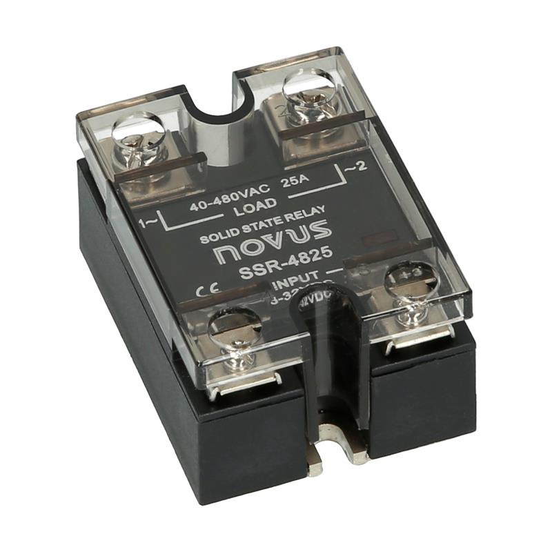

Je zou eens kunnen beginnen met het plaatsen van zo'n ding:
Bij het inschakelen van de trafo beperk je zo de inschakelstroom aanzienlijk. Is dit niet voldoende dan kun je een serieweerstand en een overbruggings relais proberen te plaatsen . Dab blijft alles vast wel werken. Ook als je voeding is belast met een rare inductieve belasting.

Op 7 maart 2022 19:42:02 schreef Ex-fietser:
Je zou eens kunnen beginnen met het plaatsen van zo'n ding:[bijlage]
Een SSR? Als je doelt op een type met nuldoorgangsschakeling dan is dat zo ongeveer het slechte wat je kunt doen. Maximale inschakelstroom gegarandeerd.
En het type wat je laat zien heeft inderdaad "Switching in zero crossing"
A zero-crossover solid-state relay may be the worst possible method of
switching on a transformer or a highly inductive load. Evidence1
has
come to light that zero-crossover turn-on of such loads can cause a surge
current of perhaps 10 to 40 times the steady state current, whereas
turn-on at peak voltage results in little or no surge.
https://www.te.com/commerce/DocumentDelivery/DDEController?Action=srch…
Inderdaad, zorg ervoor dat je absoluut niet inschakelt op de nuldoorgang! Ik snap ook niet hoe een SSR op andere vlakken gaat helpen.
