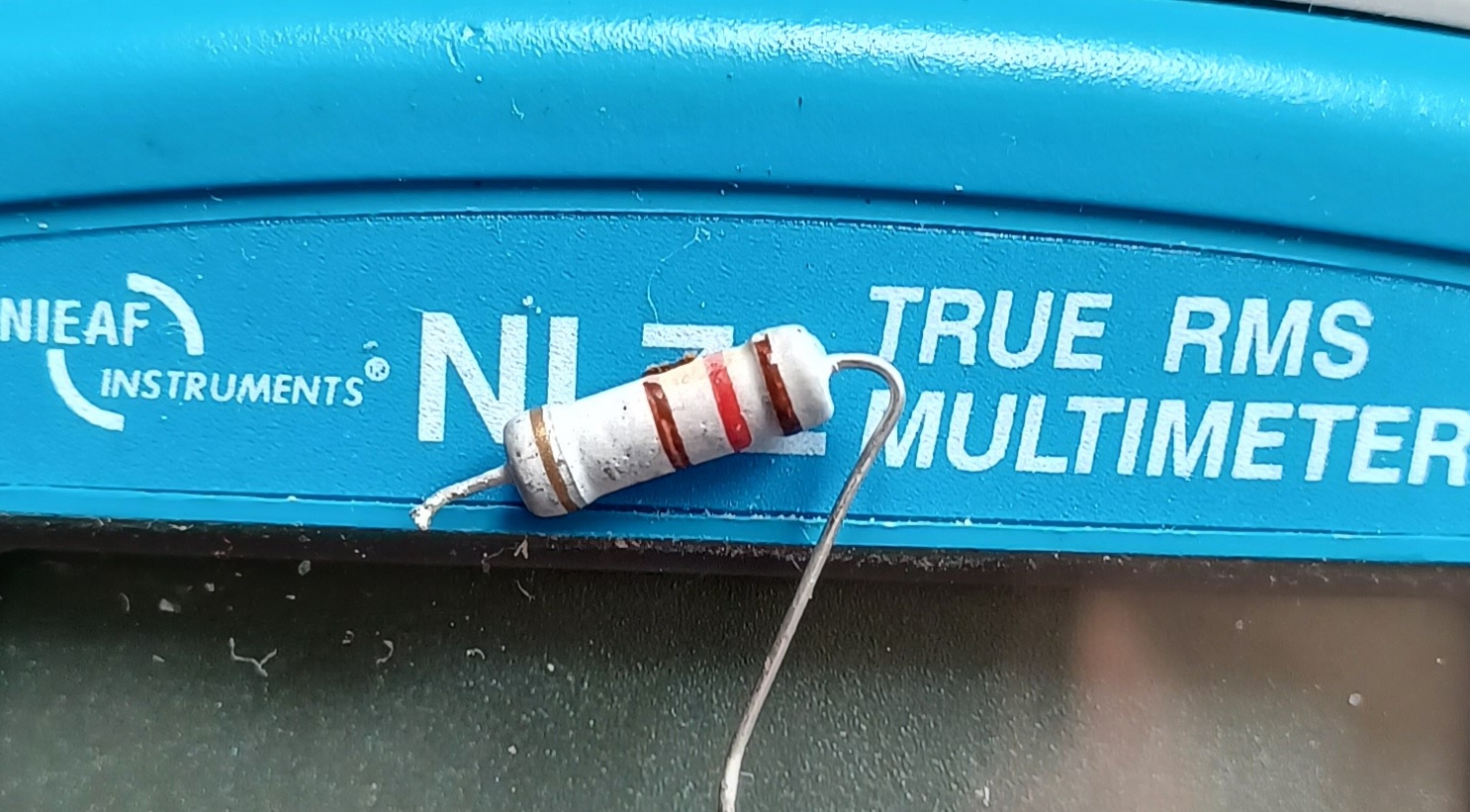

Geachte heren deze weerstand is bijna doorgebrand weet iemand de waarde ervan of een schema.Kleuren zijn wat vaag...

als hij bijna is doorgebrand kun je hem nog meten met een multimeter. Voor de zekerheid kun je dan kijken of het overeen komt met de kleuren. Zoals ik het kan zien is het een weerstand van 12 of 120 Ohm.
Dat zou zomaar een fusible resistor kunnen zijn...

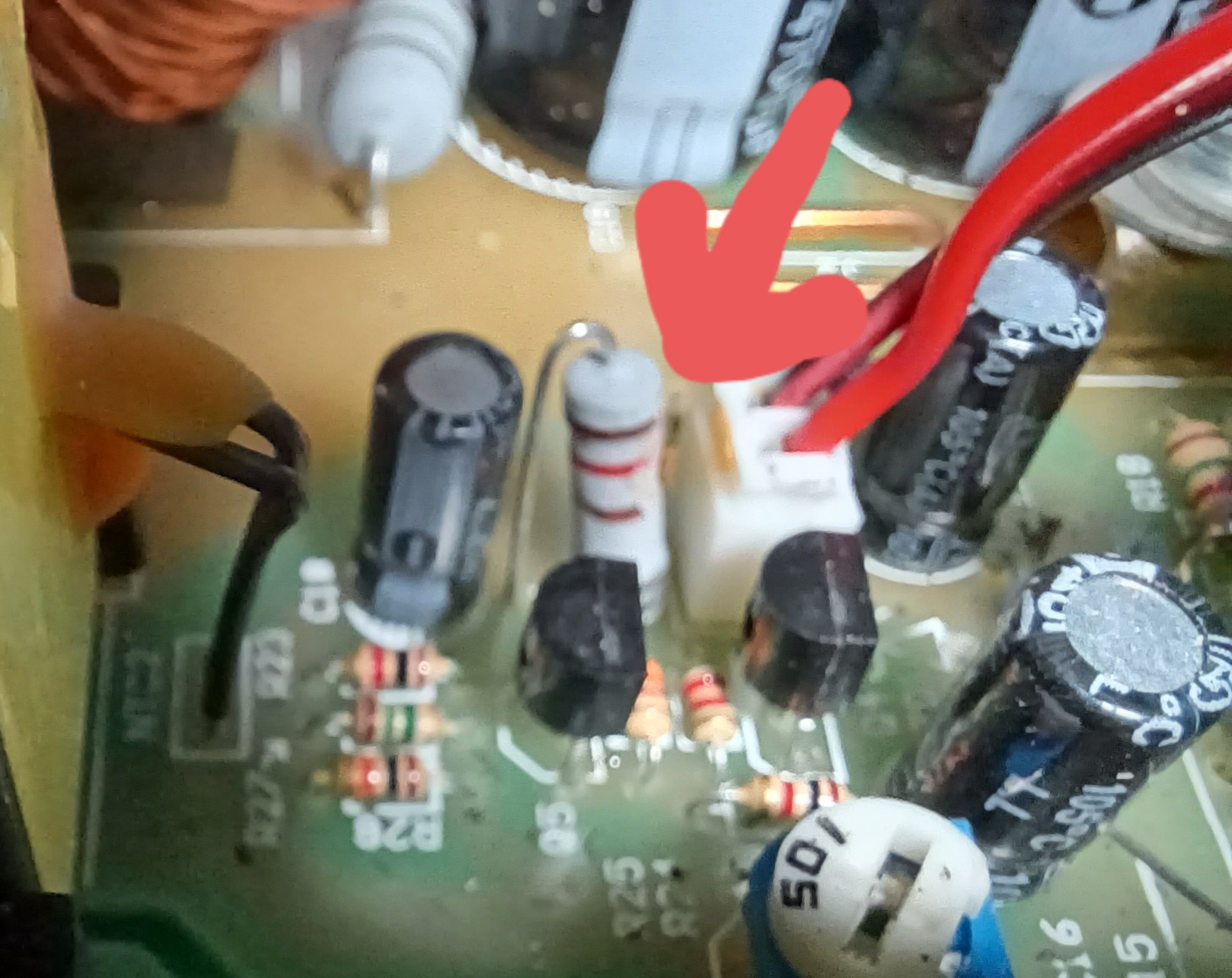

Die voeding is ook onder een andere naam verkrijgbaar o.a. Maas.Is mss handig bij het zoeken naar een schema...

Die ziet er, zo op de foto, niet bijna verbrand uit. Als hij ook nog correct in weerstand is zul je naar de echte fout moeten zoeken. Daarnaast als hij in weerstandwaarde nog goed is en het apparaat niet werkt, dan is zeker niet de weestand de schuldige.
Hoi fred ik heb een foto toegevoegd.de ventilator achter op de voeding was vastgelopen hoorde een sissend geluid meteen alles uitgezet.
