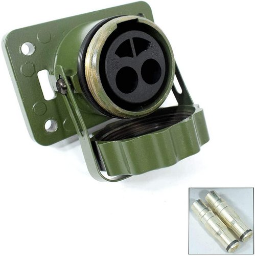

Juist, en daarom heb ik dit in de auto zitten:
Daar horen dit soort van kabels bij:
De kabel op de foto is maar 35mm2 Ooit kon ik een militaire versie kopen. Die zijn veel langer en veel dikker. Het schijnt om tanks te starten. Helaas niet gekocht toen. Ik heb nu maar die van 35mm2
Maar die aansluiting is een aanrader. Je hebt altijd een boel vermogen beschikbaar en geen geklooi met vreselijke tangen die ar af kunnen vallen en losspringen enzo.
Fietser.... dus als je een andere wagen wil starten monteer je eerst zo een plug op die wagen? naast de benzinedop ?

Op 16 maart 2022 09:36:26 schreef Ex-fietser:
[...]Juist, en daarom heb ik dit in de auto zitten:
Dat zat als aansluiting in een serviceauto ooit.
Een kant steker, de andere kant (ijzeren helaas) klemmen.
Maar om dat nu op mijn Berlingo te gaan knutselen....
Tanks vergeet het maar. Met een MAN 4t (11.136) had je vaak al problemen. Een Leopard gaat dus zeker niet lukken. Die hadden andere zaken aan boord. Ze staan in alle vrachtwagens van de NATO en ook de Duitse THW gebruikt ze. Ze zijn zeker niet zaligmakend. Vaak ingebrande contacten gezien. Heb ze honderden keren gebruikt. We hadden 9 voertuigen die constant geladen stonden en dus amper km reden. Moest je ze hebben, was de batterij wel plat, ondanks de batterijsleutel. Kabels waren lang genoeg om door de cabine van aan het aansluitpunt naast de linker deur van de ene vrachtwagen naar de andere te geraken die er naast stond. Als het goed was zat er ook nog een verbindingsstuk aan de kabel waarmee je 2 kabels met elkaar kon verbinden om te verlengen.
Volgens mij had een Leopard 1 tank vier 12V, 100Ah accu's aan boord. Deze zaten in het bemanningsgedeelte vlak achter de commadant en de lader op de bodem van het onderstel. De pantserplaat onder de accu's was vaak voor de helft weggerot door het gemorste accuzuur. Dat is een nadeel van de slechte bereikbaarheid van deze accu's.
De motor was 875pk. Zou je zoiets kunnen starten met startkabeltjes?
