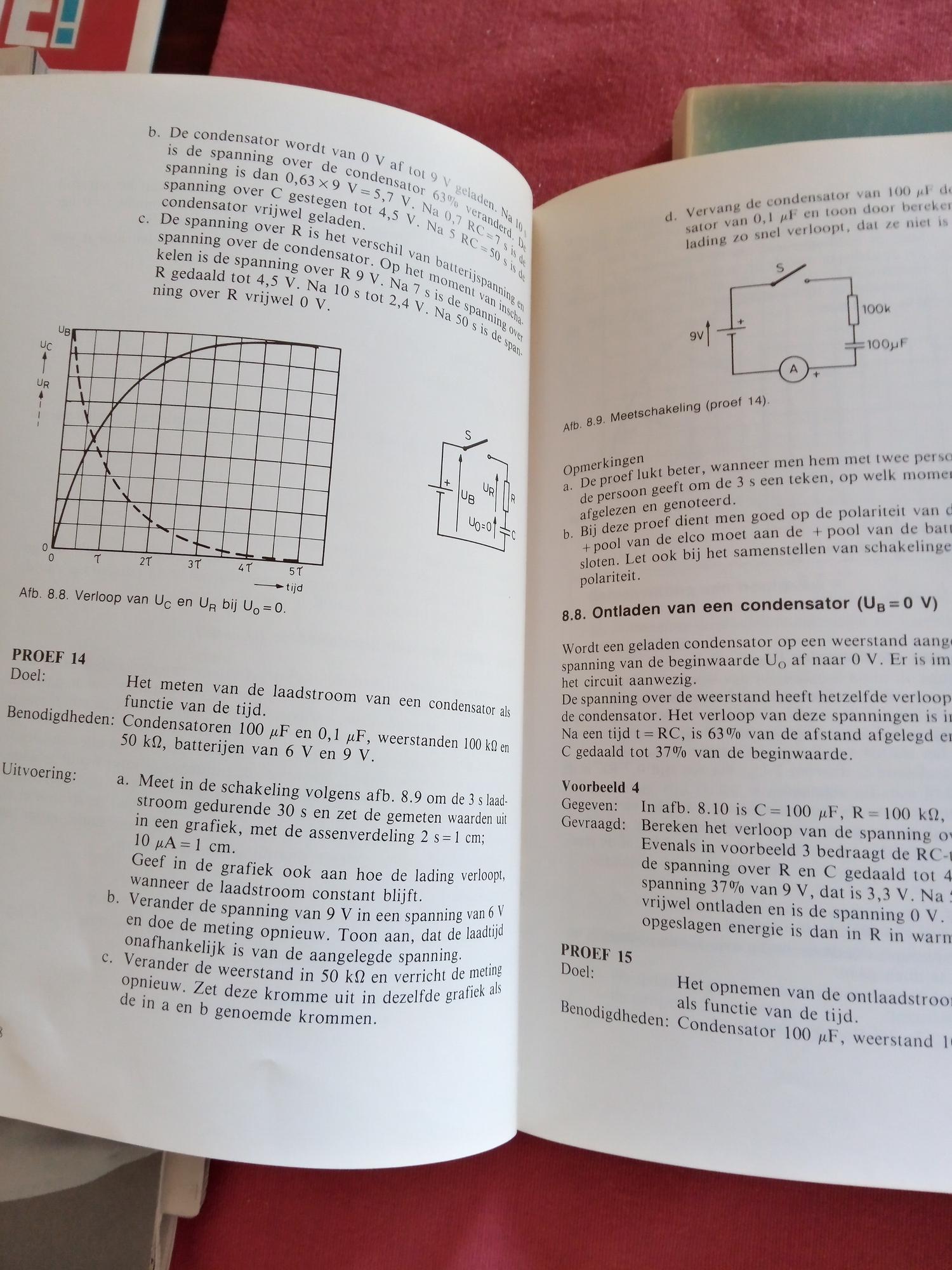

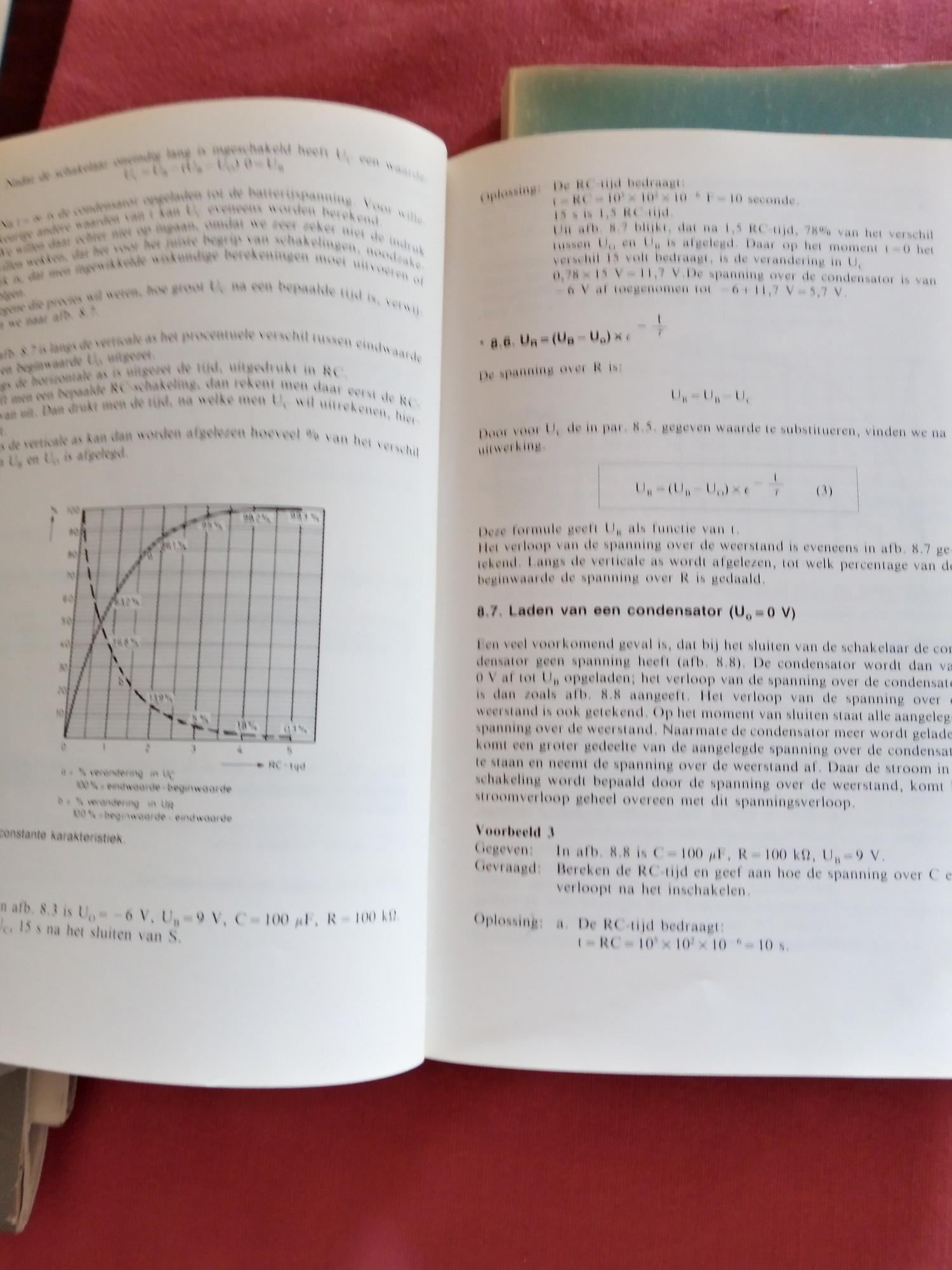

Hubie
Het laden van een condensator met gelijkspanning en stroom heeft een bepaalde tijd nodig.Het leeglopen van de geladen condensator via een weerstand ook.Daar zijn formules voor met capaciteit en tijd.
foto Bron = Leerboek elektronica A.J.Dirksen.
