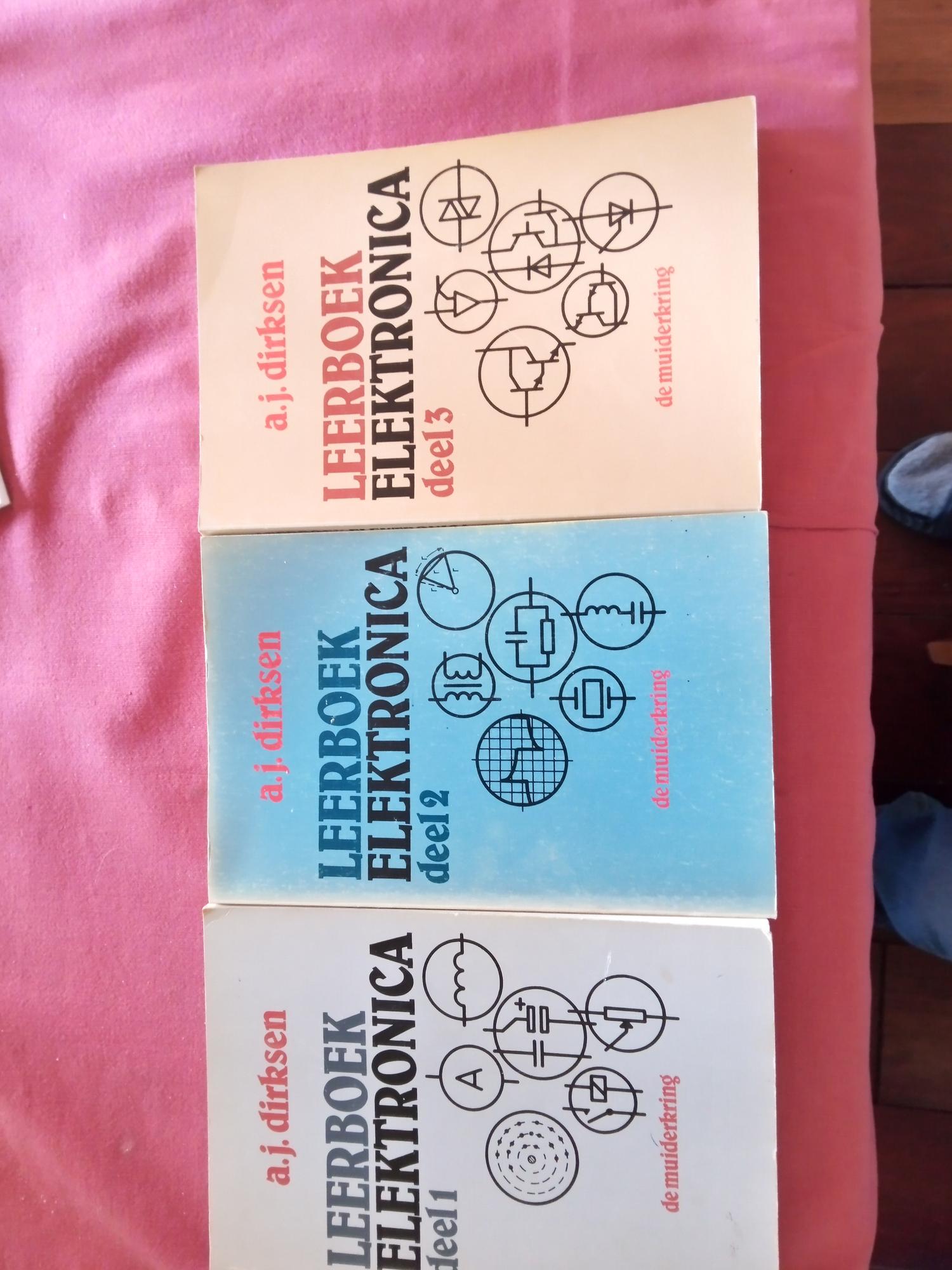

@TS,Als je met elektronica gaat beginnen kan ik je de 3 boeken van A.J Dirksen aanraden.
Geen onnodige moeilijke wiskundige formules die je later nooit meer gaat gebruiken maar in de praktijk uitgevoerde proeven met de universeelmeter en weerstanden,condensatoren en transistors.

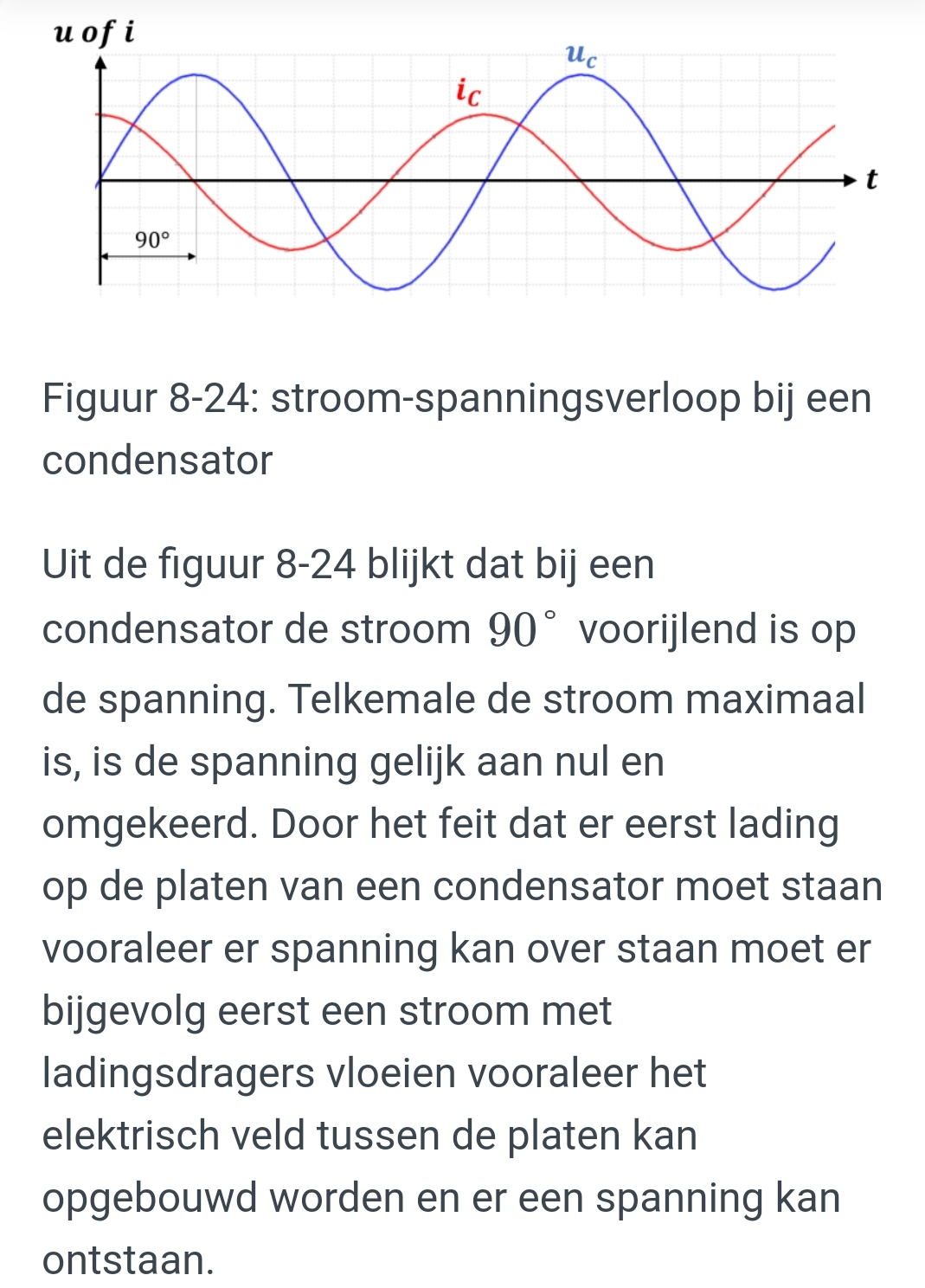

Zie onderstaande figuur.
Heel strikt genomen is er altijd eerst spanning en dan pas stroom die is gewoon de natuurlijke wetmatigheid.
Wat ze bedoelen met de stroom loopt voor op de spanning is als je kijkt naar de punten waar ze maximaal zijn in de tijd.
Als we in het figuur naar de tijd-as onderin kijken dan is op tijdstip 0 de spanning 0V, er is dus wel degelijk spanning maar die is dan nog nog heel heel erg laag. Op dat zelfde moment is de stroom al maximaal.
Dus als we kijken naar enkel de maximale waardes dan is de stroom dat eerder dan de spanning.
Bij een spoel ga je leren en zien dat het precies andersom om het eerste moment T=0 dat je er spanning op zet is de spanning gelijk al maximaal terwijl de stroom door de spoel nog 0 is. en spoel werkt de verandering van stroom tegen.
Een condensator werkt de verandering van spanning tegen en word daarom gebruikt in bv een voeding om een spanning te stabiliseren en zo vlak mogelijk te houden.

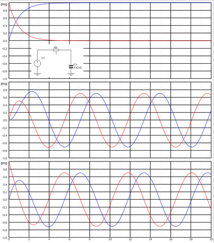

e: Alle amateurboekjes laten zien hoe de condensator laadt met gelijkstroom, en meestal ook hoe de situatie is met wisselstroom die al een tijdje loopt ('steady state conditions').
Maar de verwarring bij de beginner is altijd juist bij wisselstroom bij het eerste inschakelen ('transient conditions'). Gelukkig komen deze inschakelverschijnselen op bijv. het zendamateur-examen niet voor.
Maar het inschakelen nu net het interessantste. Een simulator is dan een aardig middel om zaken duidelijk te krijgen (als je weet hoe ermee om te gaan, tenminste).
Hieronder drie gevallen: 1) laden via een laadweerstand uit een 1 V gelijkspanning; 2) idem uit 1 V wisselspanning, fase 0; 3) idem uit 1 V wisselspanning, fase 90 graden.
Rood is de stroom die er gaat lopen, blauw is de spanning over de condensator. De spanning van de bron is niet getekend.
Bij de wisselspanning is het linker gedeelte, dus vlak na het inschakelen, het interessantst. Verder naar rechts is het gewoon als in de boekjes.
(klik= groter)

Die boeken van A.J. Dirksen: ik ben al even op zoek geweest, maar die zijn niet bij de bollen/amazonnen van de ze wereld te vinden. De bladzijde die @Hubie liet zien spraken mij nogal aan. Dus...ik ga gewoon op zoek.

All....Die boeken van A.J. Dirksen: ik ben al even op zoek geweest, maar die zijn niet bij de bollen/amazonnen van de ze wereld te vinden. De bladzijde die @Hubie liet zien spraken mij nogal aan. Dus...ik ga gewoon op zoek.
die boekjes, zijn afhankelijk van de druk, dan ook tussen de 55 en de 45 jaar oud. Tweedehands worden ze af en toe aangeboden bij de NFOR/nvhr of transistorforum. Het zou me niet verbazen dat daar er ook een pdf versie van beschikbaar is.
edit.. intussen even gekeken.. behalve deel 1 is alles onder pdf vorm daar beschikbaar.
maboc
-- Met vriendelijke groet, Martijn Bos
Op 30 maart 2022 12:09:10 schreef kris van damme:
[...]die boekjes, zijn afhankelijk van de druk, dan ook tussen de 55 en de 45 jaar oud. Tweedehands worden ze af en toe aangeboden bij de NFOR/nvhr of transistorforum. Het zou me niet verbazen dat daar er ook een pdf versie van beschikbaar is.
Ow top...daar kan ik wat mee. Ik ga op zoek...tnx

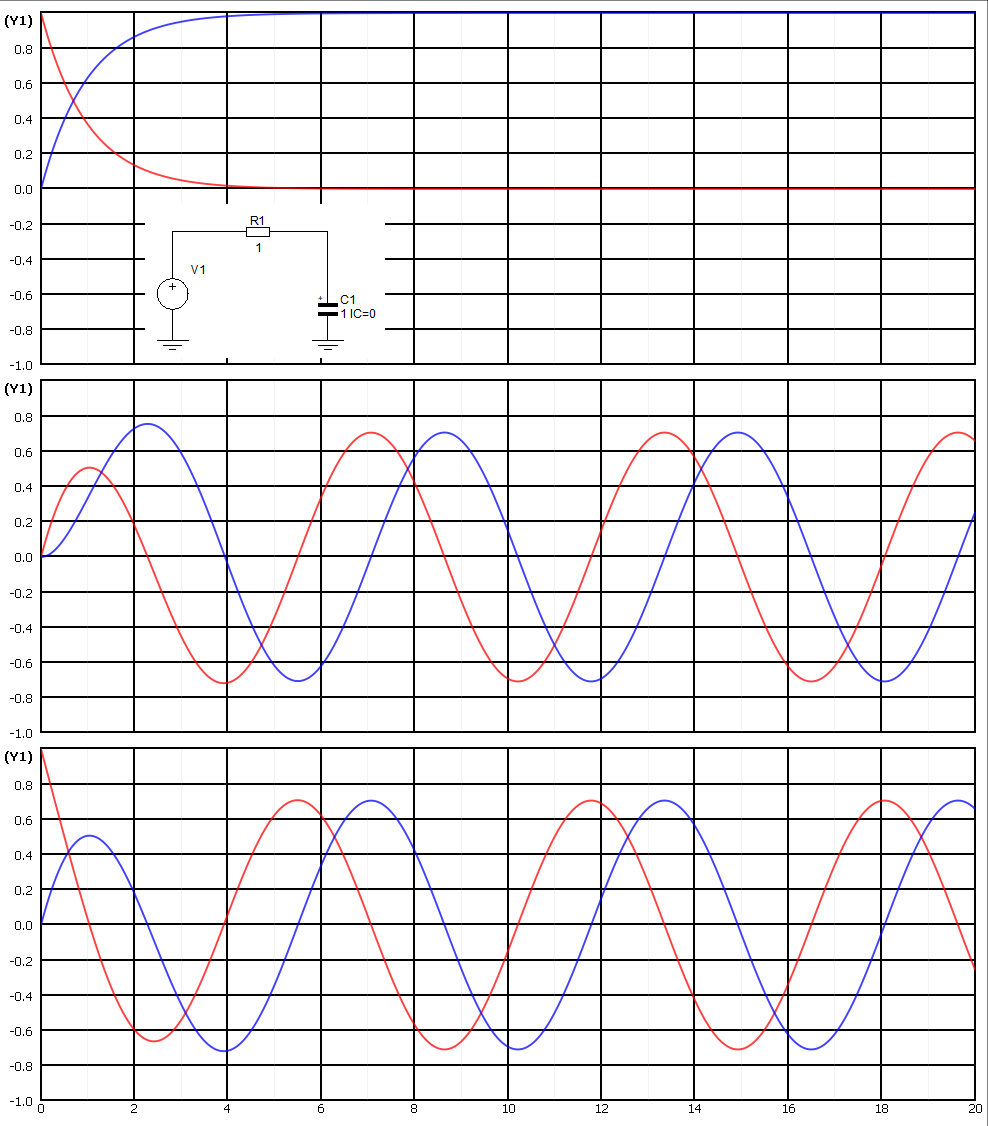

Spanning over weerstand (wet van Ohm):
UR(t)= R I(t)
Totaal is gelijk aan bronspanning (=constant):
R I(t) + ∫I(t) dt/C = UB
Zoiets wordt altijd de een of andere e-macht. Met als startvoorwaarde UC(0)= 0 kun je dit oplossen tot:
UC(t) = UB (1−e−t/(R C))
e: De Wiki beschrijft dit vrij goed.
Dat valt mee hoor,de drie delen die ik heb zijn de geheel herziene 9e druk 1986 dus maar 36 jaar oud.
Bij elke druk werden die 3 leerboeken aangepast naar\aan de tijd.
Zo kwam ik eens de eerste druk tegen van deel III,dat stond vol met berekeningen aan schakelingen met buizen.
In mijn deel III uit 1986 komt helemaal geen buis meer voor,de buis is dan vervangen door de fet en transistors en IC's
In het laatste hoofdstuk van de 9e druk uit 1986 wordt de buis nog summier besproken.

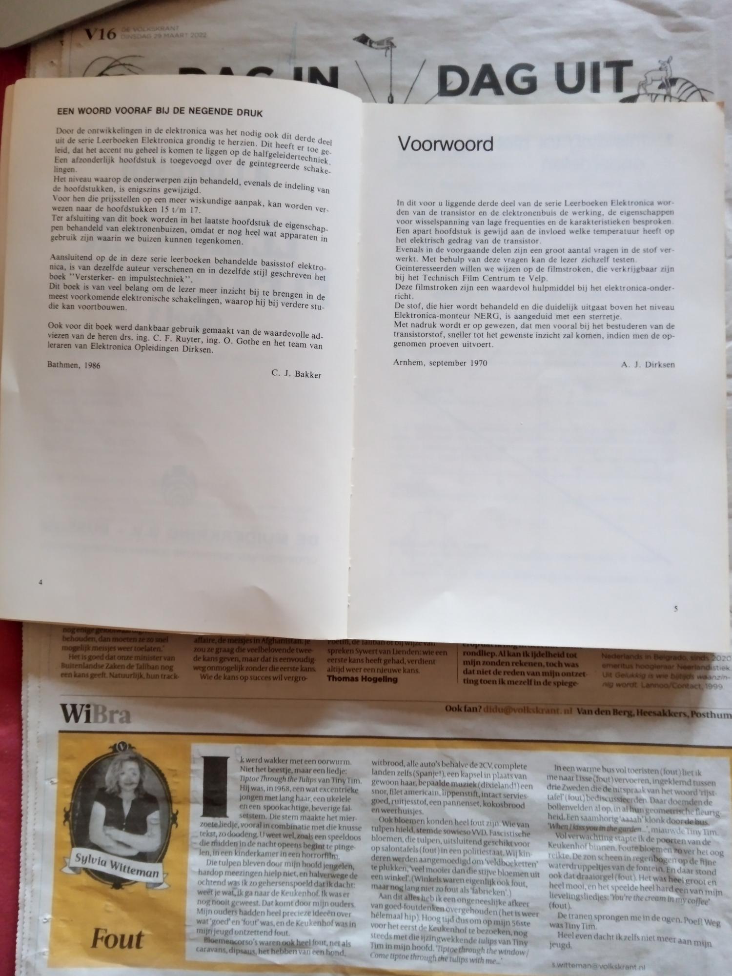

In het voorwoord staat de naam van drs.ing. C.F.Ruyter,beter bekend onder de naam Dr.Blan...
Op 30 maart 2022 12:06:00 schreef maboc:
Als het engels geen probleem is dan in de "The Art of Electronics" ook een goeie, en die is bovendien nog gewoon in druk.
