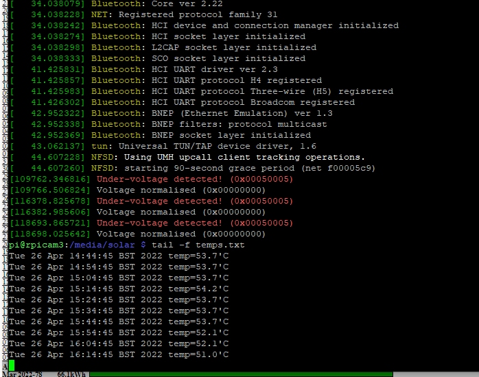

t heeft lang geduurd. paar dagen terug ging de rpi offline, geen beelden meer van camera, geen reactie op ssh.
boel gedemonteerd en binnen op display en voeding gehangen. kreeg een heleboel foutmeldingen van processen die niet starten, gewoon alles is corrupt. de solar log files zijn wel intakt tot de moment dat ik de rpi afkoppelde. dus blijkbaar bleef die toch deels werken en schreef vrolijk metingen door, maar het hele netwerkgedoe en andere processen waren failed.
SD kaart in pc gestoken en image terug gezet, blue screen van windows.
pc reboot, steek sd kaart erin, blue screen.
pc reboot, nieuwe kaart genomen, image erop en terug in de RPI. start weer vrolijk op, 2dagen bezig geweest met manueel terugzetten van mijn solar log files, camera settings...
de oude kaart in een andere pc geformateerd, en sindsdien kan ik ze weer overal lezen en beschrijven.

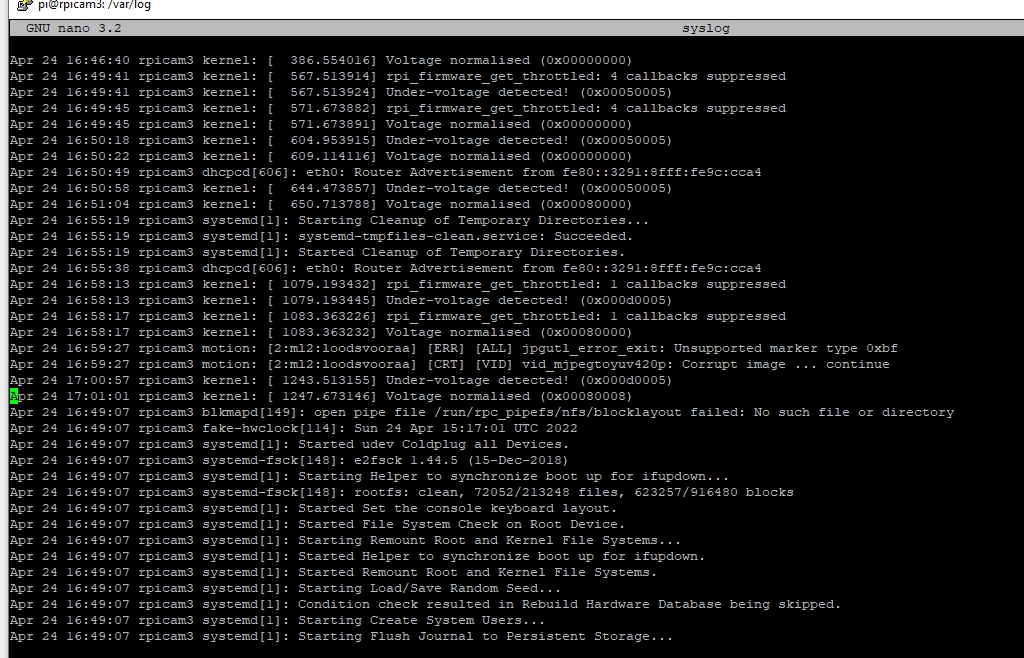

ging die rpi vandaag om 17h weer offline, ik bekijk de syslog en die staat vol reboots (ergens 15h begonnen).
zit nu een nieuwe DC converter in, met extra condensatoren, nieuwe SD kaart, nieuwe image en die reboot weer tussen 15h en 17h. staan ook weer een aantal 'undervoltage' in weer.
t is toch echt niet normaal. de reboot gebeurt als die gaat tijdreizen (17h01=> 16h49)
nu was ik wel druk aan het lassen vandaag (de andere powertools zijn op accu en zou die niet mogen zien).

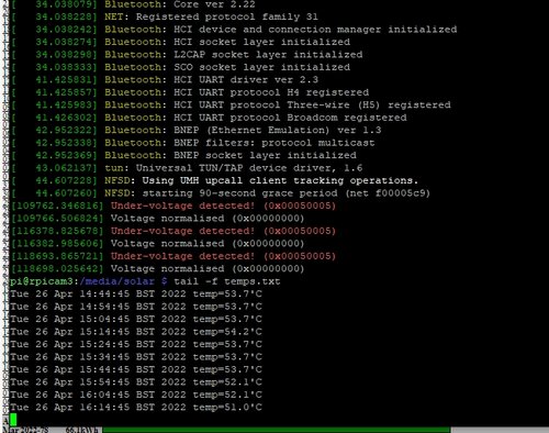

ik heb nu een logscript draaien die elke 10min zijn CPU temperatuur wegschrijft in een file, ik vermoed dat die daar oververhit (of zijn onboard 3,3V voeding gaat onderuit door warmte)
vermoed dat het een temperatuurprobleem is. gisteren heel de dag geen problemen, was ook bewolkt,
vandaag weer zonnig en warm, piek tot 56°C geweest. en heb 2x undervoltage gehad.
110 000seconden is 30,5 uur na booten.
het kan niet zijn dat die 30uur geen problemen heeft (spanning altijd correct) en dan ineens wel.
volgens mij loopt de temperatuur teveel op, en ofwel gaat de DC/DC onboard achteruit, of de cpu detecteerd de hoge temperatuur ook als 'undervoltage'
mijn rpi4 die in dezelfde garage hangt en ook cameras beheert, heeft geen ellende, en mijn rpi zero die 1meter verder hangt ook niet

het ding heeft 30uur zonder problemen gewerkt, en nu, eens het richting 60° gaat, is het weer 'undervoltage'.
dat was het hele probleem hier al enkele weken terug ook, als het warm wordt, geeft die blijkbaar undervoltage.
ofwel wordt de DC/DC converter echt inefficient dat die met pulsen de voeding onderuit trekt, ofwel wordt er in de software iets verkeerd uit de CPU geinterpreteerd.
op 60° zou er een software alarm afgaan dat de cpu selheid van 1400MHz verlaagt, maar daar ben ik vandaag niet aan geraakt (hoogste 56,3°C)
op 85° wordt de boel instabiel.

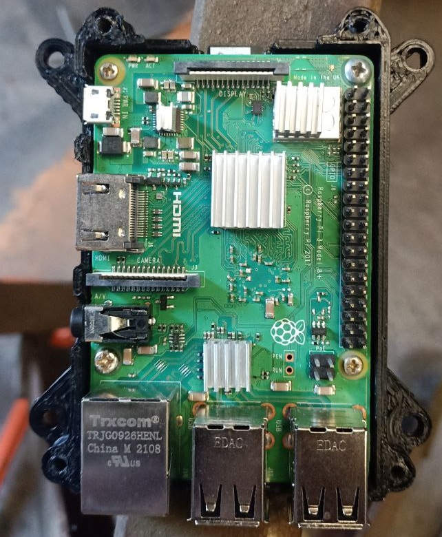

Maar zoals gezegd waarom niet eerst een stuk koelprofiel op U2 zetten en kijken wat er daarna gebeurt.
voor die RPI4 zijn er mods
https://hackaday.com/2021/02/12/pcb-mods-silence-voltage-warnings-on-t…

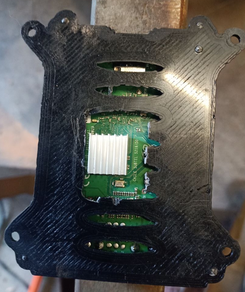

niet gemakkelijk om een kleine koelplaat te vinden, dus een grote maar bij gesneden als test
ook het geheugen achteraan maar een koelplaat gegeven. hoe kouder de gehele print blijft, hoe beter

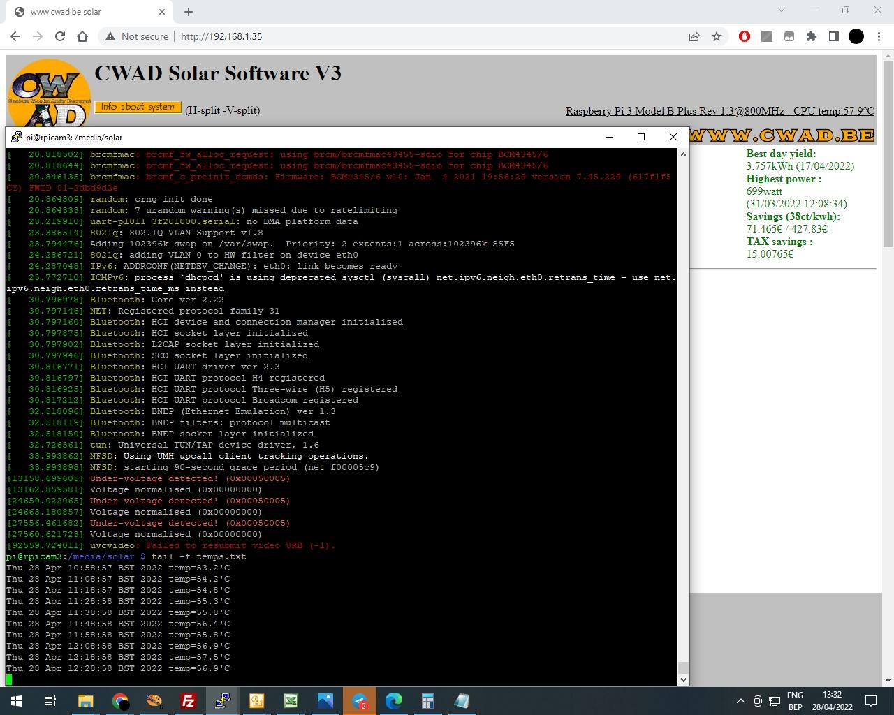

vandaag was een nutteloze dag, vergeten script van temperatuur aan te zetten, dus geen gegevens. wel weer 3x undervoltage gehad op 13000 en 24 000sec.
met boottijd rond 8-9h vanmorgen komt dat op 12-13h en 14-15h uit

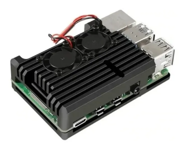

Er bestaan ook kant en klare koelbehuizingen voor de Pi's (met en zonder fans) die contact maken met alle chips die warmte produceren.
Zoiets bijvoorbeeld:
das een leuke, heb ik direct ook geen problemen dat de rpi kortsluiting maakt door ergens tegen metaal te komen

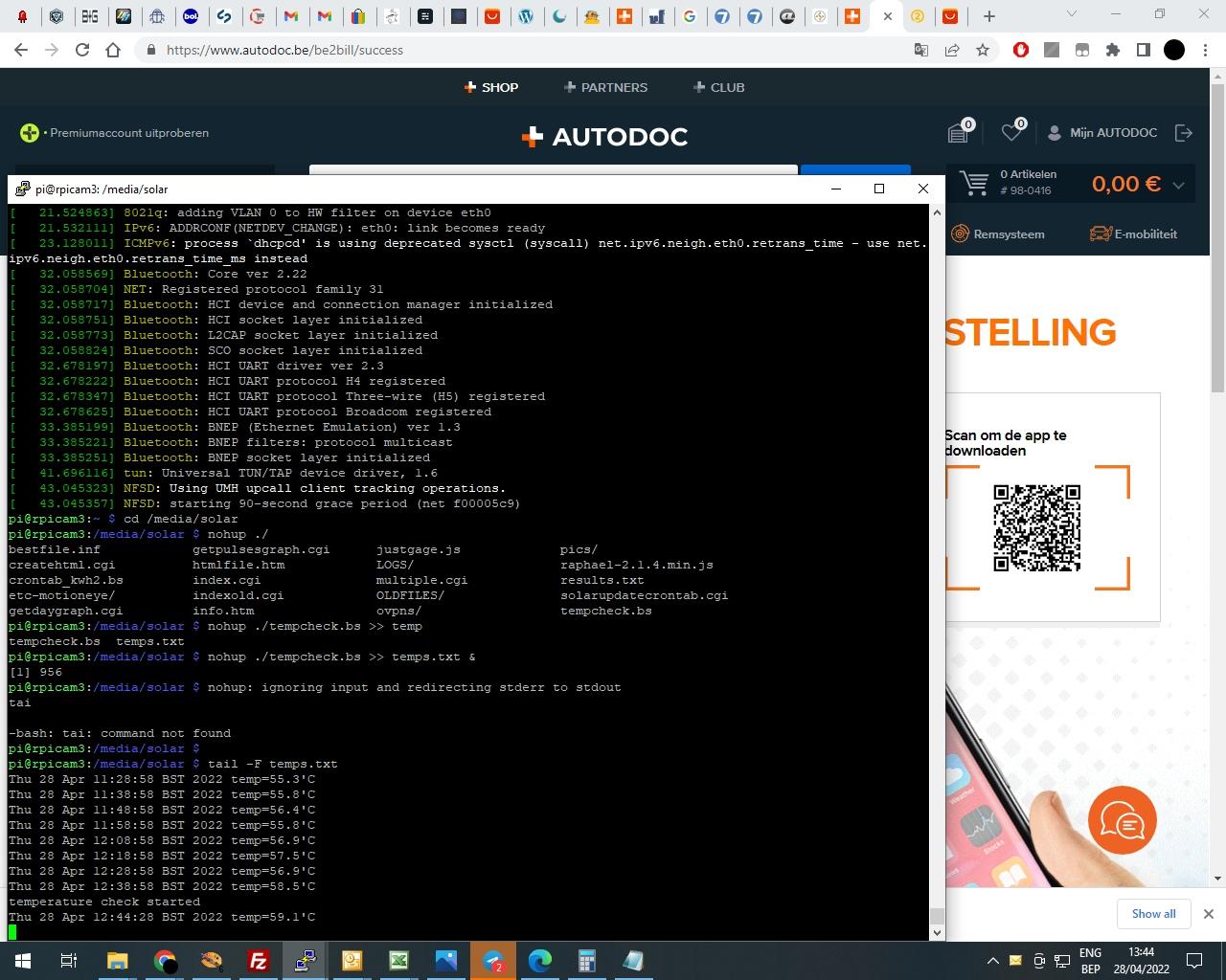

vandaag wel goeie resultaten.
geen undervoltage meer gezien, enkel die van gisteren stonden nog in dmesg. echter vandaag ineens mijn verbinding kwijt (die raspberry is ook mijn vpn connectie van het werk naar mijn netwerk thuis).
raspberry reboot als die dus op 60°C komt. normaal zou die zijn cpu throttlen dan, maar dat doet die niet.
mijn rpi4 en rpi zero die in dezelfde ruimte hangen, hebben geen problemen
Op 27 april 2022 21:20:39 schreef fcapri:
Gebruik "dmesg -T". Dan rekent hij het voor je uit.

Dit kan ook nog helpen. Ze beweren 40°C winst te maken. Geraak je van 60 naar 35 dan zal het al een forse winst zijn.
