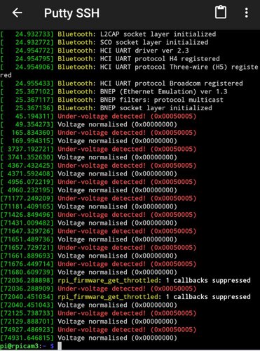

we zijn niet thuis, niks staat aan. boiler warmt 2 uur snachts op

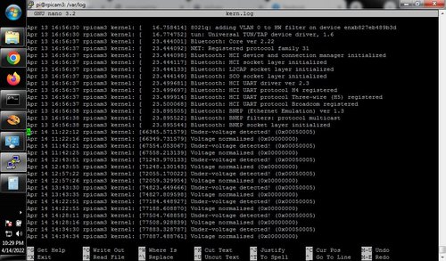

kern.log eens gaan bekijken
13april zie je een reboot rond 17h. dan NIKS tot 11H22 vandaag
een 20tal keer undervoltage tot een reboot om 15h17.
daarna nog reboots om 15h42 en 15h52 en sinds 17h27 is alles weer rustig

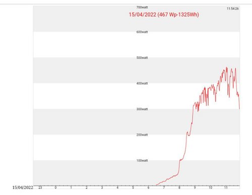

om 8h begonnen de zonnepulsen, om 18h40 stopten ze, dus daar zit het ook niet

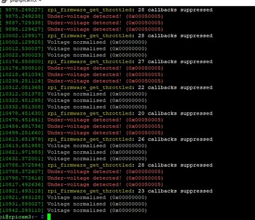

17,5uur zonder problemen yussen laatste meldingen gisteren (4900sec) en nu (71000 sec) in de dmesg logs.
En dit is de andere rpi4 die op dezelfde voeding hangt
Tussen boot en laatste melding zit 625000sec of een 7dagen, is al 14dagen en 19uur up en running. Daar dus al geeb meldingen meer sinds 7-8 dagen

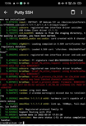

Dat is een rpi3 met 3 cameras eraan en sinds 4 maand de pulsenteller van de kwh meter.
Deze valt uit dus heb al 1 camera verwijderd om lager verbruik te hebben. Hostname rpicam3

Het enigr verschil is dus zonneschijn.

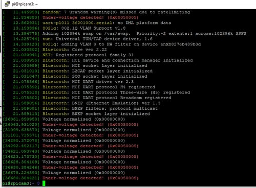

daarnet voeding gewisseld en geboot, staat er weeral een regel met
[ 11.834880] Under-voltage detected! (0x00050005)
maar GEEN regel dat er 'normalised' is.

helaas, andere voeding (zo een snellader ding van 5V/9V) bracht geen oplossing, nu echter wel een hoop meldingen smorgens
uptime 10h34min, dus ergens gestart gisteren 19h40 savonds.
26061sec is 7h14min later, of 2h54AM
31099sec is 8h38min later of 4h18AM
34290sec is 9h31min later of 5h10AM
36628sec is 10h10min later of 5h49AM
36678sec is 40sec later als vorige.
en nu dus weer stabiel. die heeft dus altijd een periode van 3h waar er ellende is.
vroeger tussen 2 en 5 PM, nu tussen 2 en 5AM.
compleet andere voeding dus, en toch heeft die perfect gewerkt van 19h40 savonds tot 2h54 vannacht
kan zo een onboard spanningsdetecte in de DC/DC converter kapot gaan dat die zulke kuren geeft? moet al haast in de RPi zitten. de loods is volledig uitgeschakeld op 2 groepen na. de verlichting (schakelaar uit) en het stopcontact van de zonnepanelen waar die rpi's in zitten.
wat me wel opvalt, is dat die bij het booten een under voltage gaf... en pas vanacht normalised geeft
