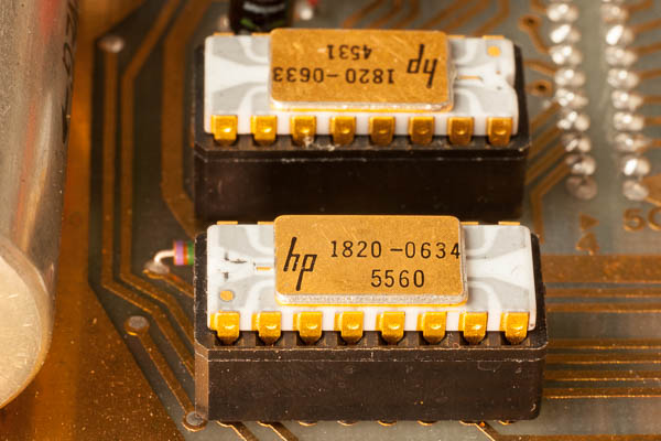

Ja, ze zijn groot en zwaar. Gebouwd als een tank. Alle individuele modules zitten in een die-cast alu box. Je kunt iedere module wisselen zonder re-calibratie, bij iedere spare hoort een ROM kaart waar je de cal gegevens voor de module uit kunt lezen. Echt.. over-engineered tot in de extreem. Maar mooi...
Ding heeft een interne multimeter voor foutzoeken met hulp van ingebouwde diagnostics, een sleuteltje voor losdraaien van coax conn, etc etc.
Paar fotootjes voor de leut bijgevoegd.

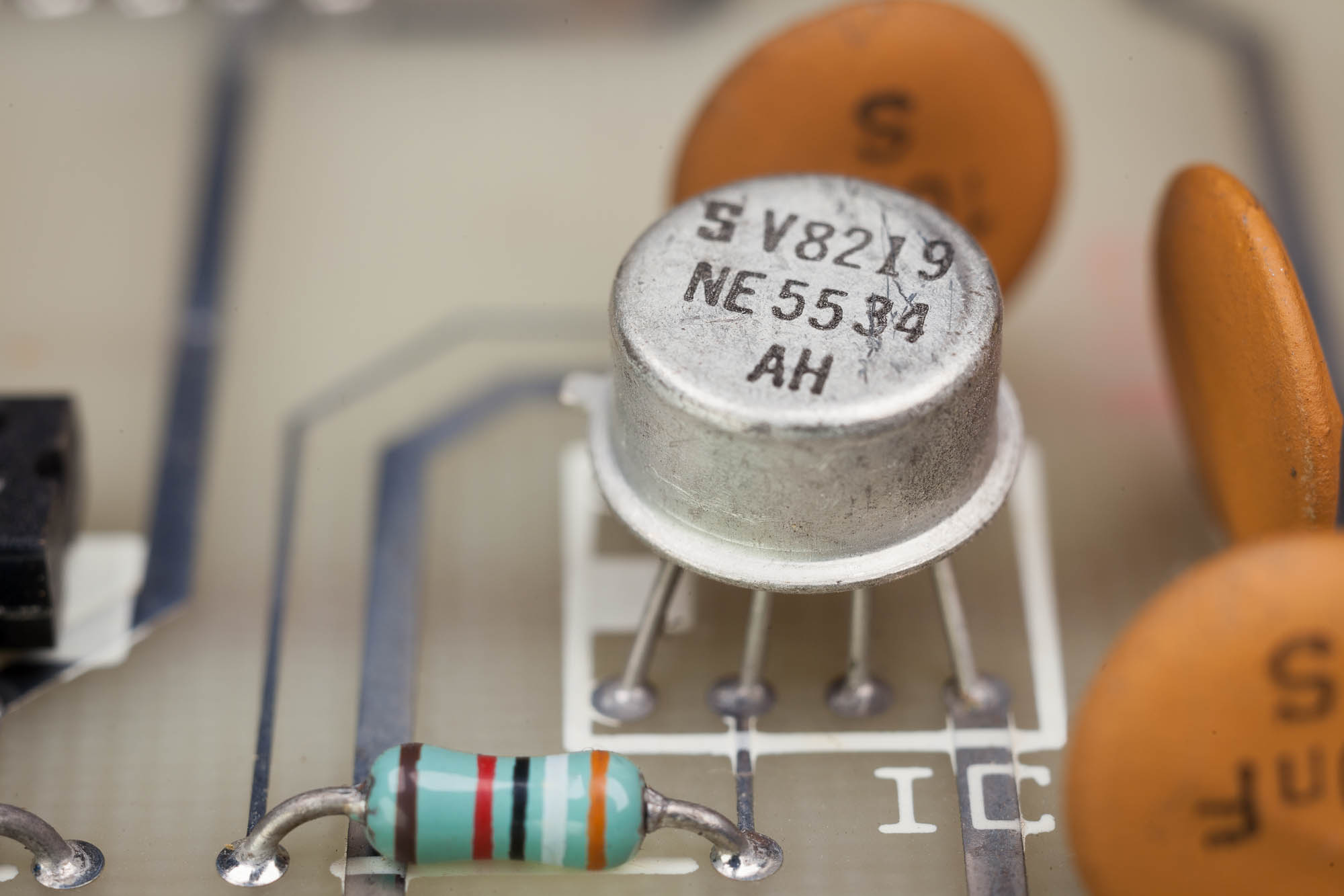

Ik had m'n Marconi 2018 nog nooit open gehad. Hij deed het gewoon
Maar nu werd ik wel nieuwsgierig, en heb eens een blik geworpen.
En wat zag ik:
Metal can NE5534. Natuurlijk van Signetics. Die had ik nog niet eerder gezien...
Het is de uitgangsbuffer van de excellente modulatie oscillator. Die heeft een mooie lage vervorming. Gemeten THD: 0,025% @400Hz.
