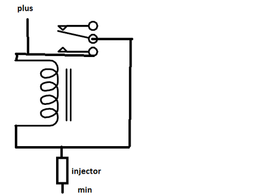

De last staat in serie met de relaisspoel. Er zal erg weinig stroom door de last vloeien, ik vermoed te weinig voor de injector.
De 'open' tijd is heel klein in jouw schakeling. Het kan werken, maar er is een risico dat de dutycycle te groot is voor de injector en dat er wat stuk gaat. Je moet inderdaad een dubbelpolig relais hebben, maar omdat de oscillatiefrequentie op een paar honderd hertz ligt kan het heel goed zijn dat het tweede contact amper of niet opent door flexibiliteit van het materiaal.
De andere manier om dit te doen is als volgt:
Een geringe stroom loopt door relaisspoel en injector. Te klein (neem ik aan) om de injector te laten werken.
Het relais trekt aan en de spoel wordt kortgesloten. Nu loopt de volle werkstroom door de injector, voor een fractie van een seconde. De 'open' tijd is groter dan de 'gesloten' tijd vermoed ik.
Omdat de spoel kortgesloten is, zal het contact openen. Nu begint het proces weer opnieuw.
Eventueel kan je door fysieke massa toe te voegen aan het relais (eentje nemen met kapje dat er af kan) de frequentie omlaag brengen.
Creatief zijn met diodes en condensatoren kan 'elektrische traagheid' toevoegen.
In beide gevallen is het resultaat wat onvoorspelbaar. Ik ga nu niet de dutycycles bekijken op m'n scope. Verschilt ook per relais.
Dat vermoeden heb ik ook maar het is wel het proberen waart, ook hier kan je weer spelen met de spanning om wat meer stroom door de spoel en injector te krijgen. Relais kan je flink over belasten weet ik uit ervaring, worden ze wel erg warm van maar als je er bij blijft gaat dat wel goed.
Slim gevonden dacht eerst dat kan toch niet werken maar toen ik beter keek dacht ja het klopt wel. Het is meer de tekenstijl die wat verwarrend is voor mij.

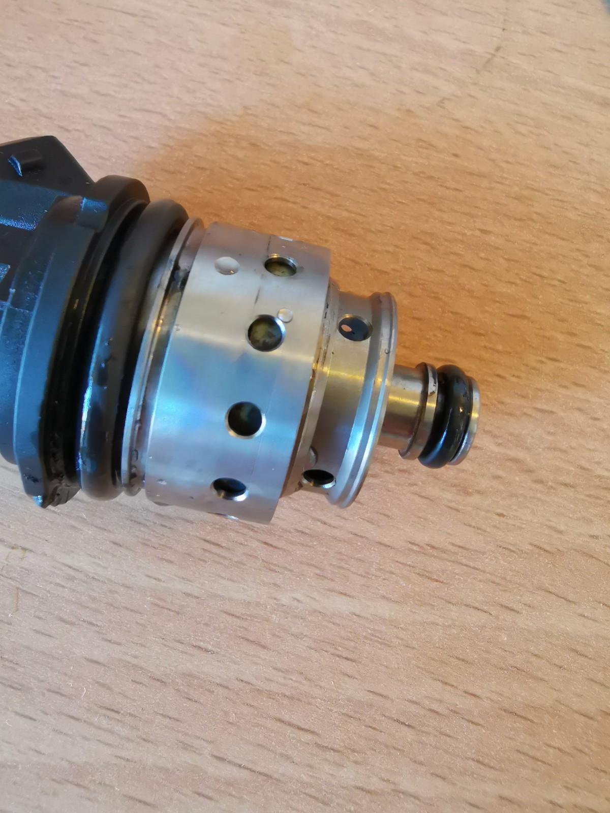

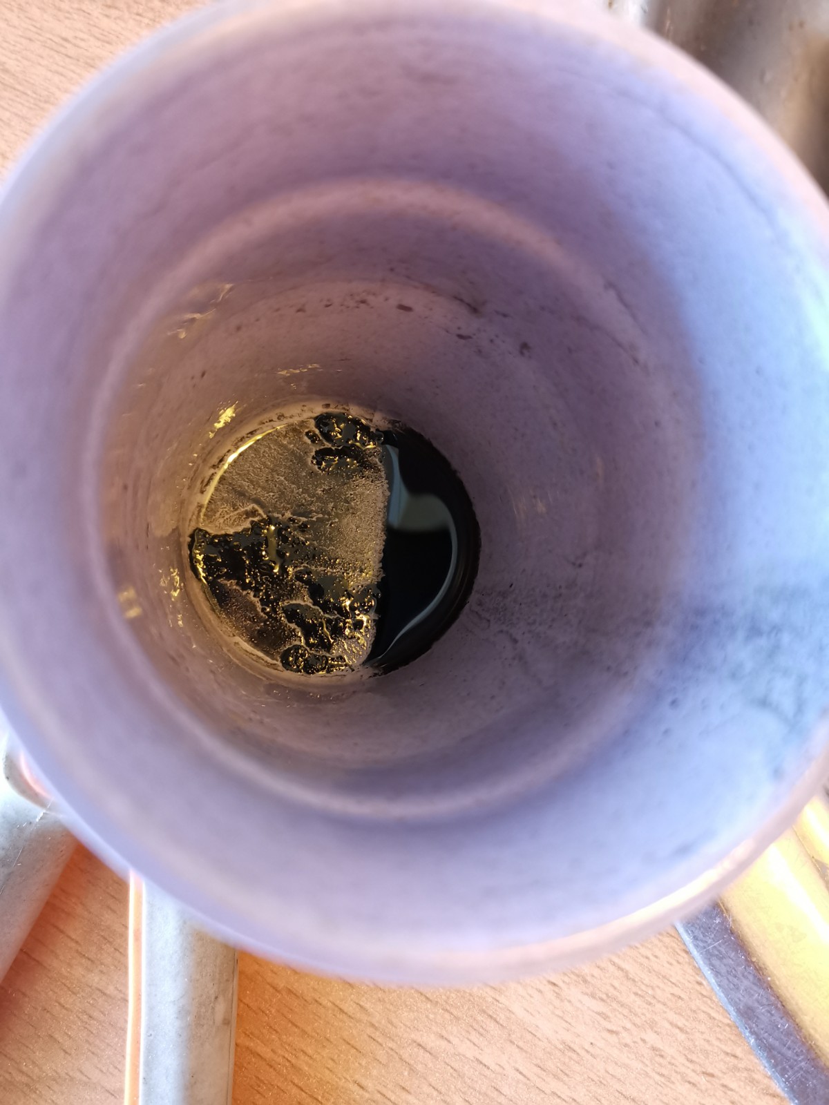

Ik had ze al "gepulst" en laten weken in remmenreiniger en hoewel er uit elk bekertje waar een injector in zat toch een berg zwarte prut uit kwam en ik ze naspoelde voor ze de reiniger in gingen, werd toch van die vijf injectoren anderhalve liter water (met een beetje Dasty) behoorlijk donker.
Na de remmenreiniger waren ze dus al een heel stuk schoner na een nacht staan, maar het "zuigertje" als het ware, onder de vele gaatjes, was nog steeds best vies wat de indruk gaf dat er van binnen niet veel gebeurde.
Na een paar seconden in het ultrasoon badje; helemaal mooi wit!
Deze injectoren gaan niet met een naald maar met een plaatje die een kanaaltje dicht houdt. Dus een dekseltje als het ware op een tuutje. Ik bedacht mezelf, dat pulsen dan niet eens zo heel erg nodig hoeft te zijn; gewoon open zodat de "deksel" ook schoon kan worden.
Dus; ik heb beiden gedaan.

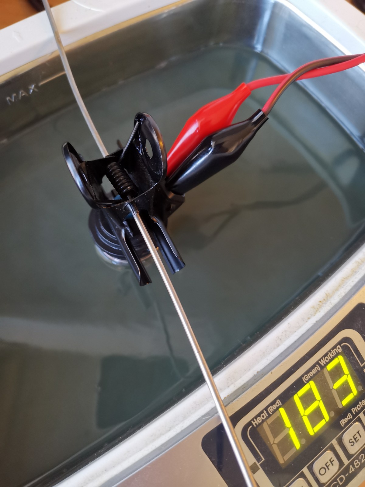

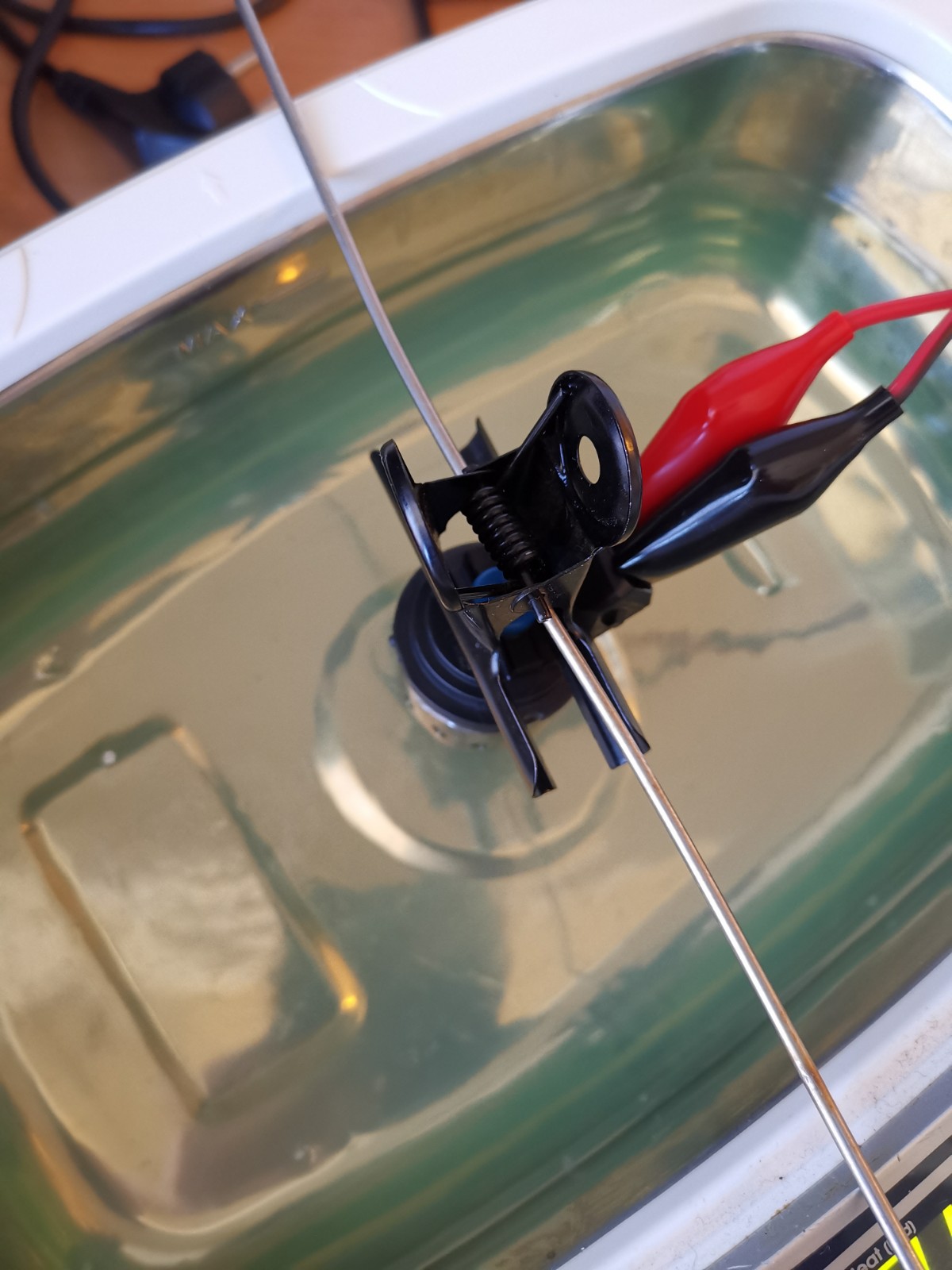

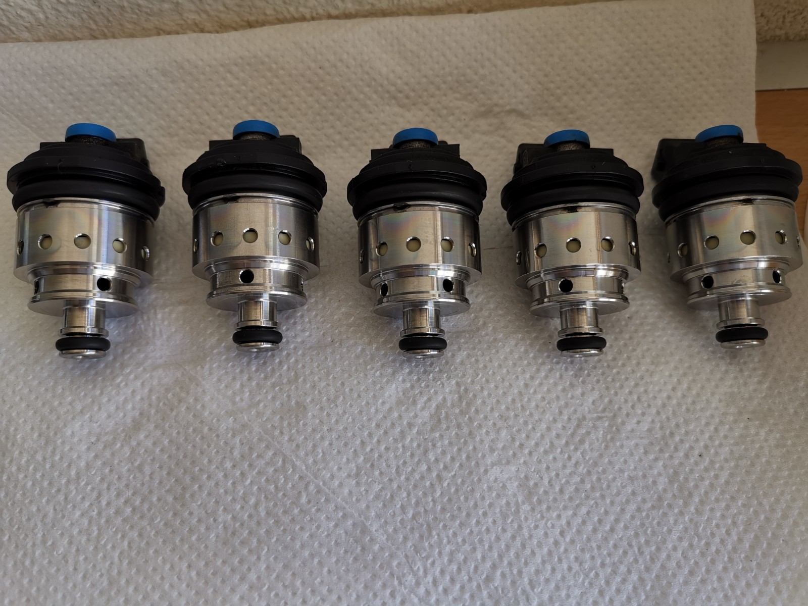

Het zag er best goed uit en dus even de foto's in volgorde:
1) de beker na een nachtje in remmenreiniger (met scheutje WD40) en pulsen, zwarte water is er al uit.
2) de injector zoals hij uit datzelfde badje kwam: let op de gaatjes (die velen) wat al veel schoner was dan het erin ging.......
3) setup met badwater; eerste erin, let op de kleur.
4) na injector vijf; vergelijk kleur
5) vijf maal schoon!!
