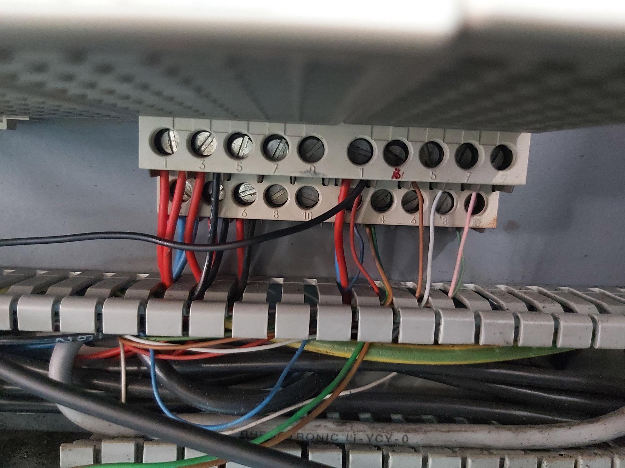

waar de oude sensor de voeding had op bruin en blauw, wrs 24VDC zou de nieuwe dat nu ook moeten hebben. de oude sensor schakelde de plus naar de uitgang, wrs de zwarte draad.

Als het ledje bij de ingang niet wil branden ben je uiteraard kansloos. Dan ziet de PLC ook niks. Om te beginnen moet het wel een PNP sensor zijn. Die Omron is PNP dus dat moet goed zijn.
Je busmodule kan stuk zijn, en je ingangskaart ook. Zet hem eens op een andere ingang voor een test.

Eerst controleren of er wel 24Vdc te meten is tussen de uitgang van de sensor en de 0V en of die "wat doet" als ie wel/niet wat ziet.
Dan moeten we uitvinden waarom de LED van de ingang niet wil branden. Zolang dat niet gebeurt is iedere andere aktie overbodig.
De ingang kan stuk zijn (hoewel dat eigenlijk vrijwel nooit voorkomt) dus zet die draad eens op een andere ingang.
Zaken als Urlöschen en programma laden vanuit Eeprom komt later. Dat is nu voorlopig nog niet aan de orde.

Ik heb de sensor even aangesloten op de aansluiting naast de aansluiting van de sensor (aansluiting van de sensor is met dat rode streepje en de zwarte draad in de naaste aansluiting is waar de sensor nu op zit) en de sensor werkt gewoon. Wat zou het kunnen zijn? Ik heb hier echt geen verstand van dus zie door de bomen het bos niet meer (misschien van het stap budget toch maar eens een PLC cursus doen want het is wel interesant)
Je hebt hem nu kennelijk bij klem 1 er bij gezet. Dat moet je niet doen. Zet hem eens op klem 6, die lijkt me leeg te zijn.
Op klem 6 doet hij het niet en daar staat ook geen spanning op.
De ingangskaarten zelf hebben ook voedingsspanning nodig,welke klem staat op de modules.
.Is die sensor 2 op 3 dradig?]
Wat je kan proberen, neem een draadje en verbind klem 1(de plus van de voeding)eens door met een ingangsklem,dam moet het betreffende ledje gaan branden,dan is die ingang goed.

De sensor heeft 4 draden (zwart, bruin, blauw en roze) zwart zit op de PLC en blauw en roze op de nul, bruin is niet aangesloten (2 jaar geleden heb ik de sensor ook vervangen en toen heeft de verkoper van Turck uitgelegd dat het zo moet en dat heeft 2 jaar gewerkt (de Turck sensor waarvan ik dacht dat die kapot was blijkt ook nog te werken)
Ik ben een heel stuk verder. Als ik klem 1 (waar 25v op staat) doorverbind met de klem van de sensor gaat het lampje op de PLC branden en als ik de sensor weer aansluit zoals het was (zwart op de plc en blauwe en roze op de nul) en ik zet 25v op de bruine draad van de sensor dan gaat op de PLC het lampje branden (en als ik mn hand voor de sensor houd gaat het lampje uit dus dat is goed) waarom de originele sensor het niet meer deed weet ik nog niet maar denk ergens een los contactje wat ik nog op moet sporen.

Normaal moet bruin op de plus, blauw op de min en zwart op de PLC ingang.
Beide sensoren hebben echt een 24V nodig. Zonder die 24V kan het ook nooit gewerkt hebben. Gewoon onmogelijk.
Die 24V zou je van klem 1 kunnen nemen, de min van klem 2.
De banner heeft inderdaad wit maar de eaton heeft roze. Het gekke is is dat bij de banner de bruine nooit is aangesloten (als ik het me goed herrinner) en toch heeft het gewerkt

Die bruine heeft echt aangesloten gezeten op de +24Vdc anders kan het onmogelijk gewerkt hebben.
Bij een normale M12 is bruin en blauw altijd de voeding en zwart altijd een uitgang.
Wit word voor van alles gebruikt:
-programmeren
-teach
-alarm uitgang
-geïnverteerde uitgang
Roze is bij deze sensor voor dark on of light on mode (roze bij blauw is dark on en roze bij bruin is light on)
