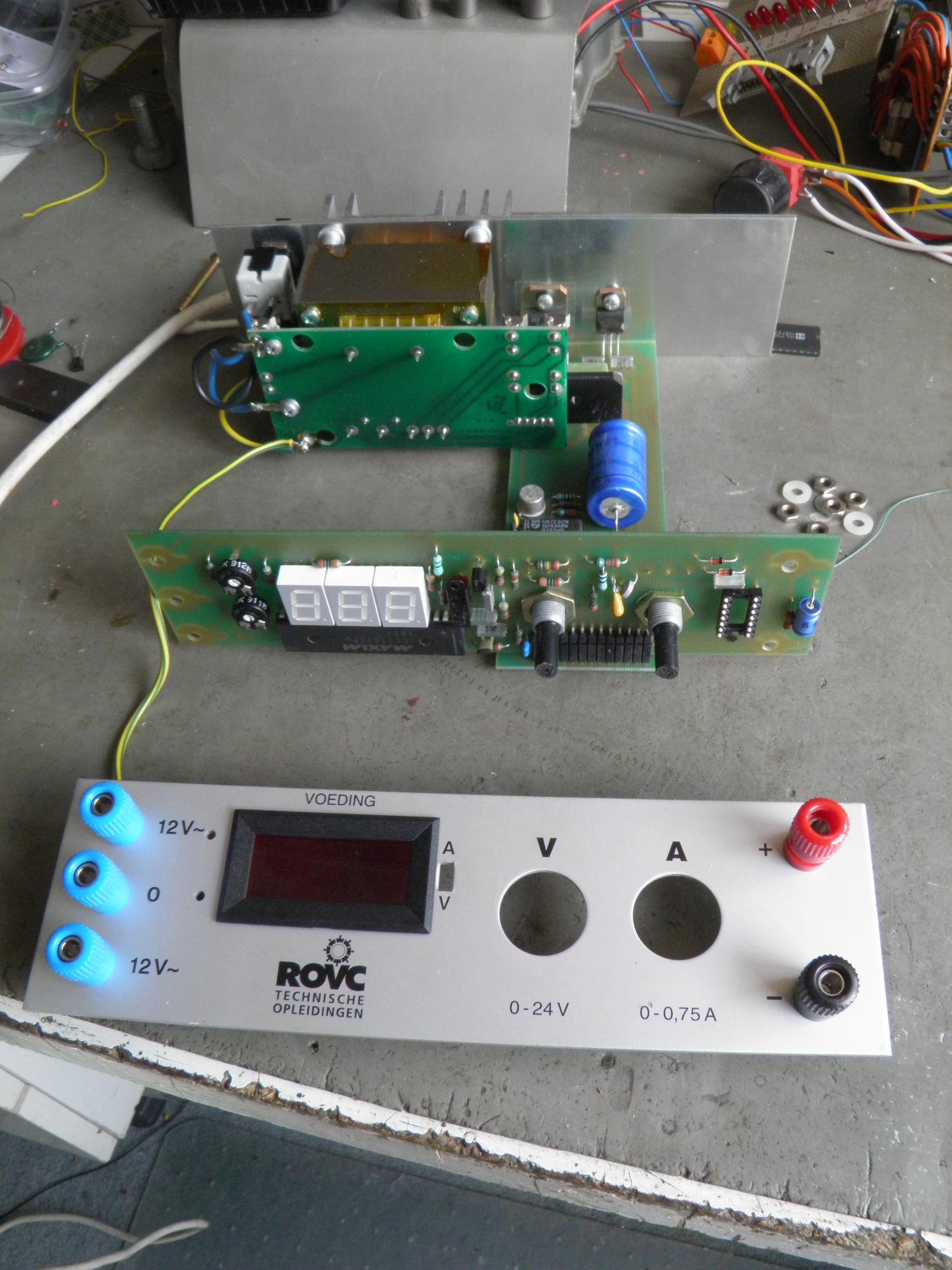

Ik kreeg van een kennis een kleine voeding 0-24 volt ter reparatie. Kennelijk ooit door een onbekende gemaakt. De voeding werkt correct maar het display geeft alleen een decimale punt. Voedingspanningen op display driver gemeten en dat is correct. Separaat de display indicators HD-1131R getest maar allen werken correct. Dan maar de display driver ICL-7107 vervangen. Helaas geen verbetering. Heeft iemand een schema van deze voeding dat zoekt wat vlotter.

IK zag dat er op de achterzijde een type stond. Met die informatie kwam ik weer op het forum terecht. Deze vraag was eerder gesteld en beantwoord.
https://www.circuitsonline.net/forum/view/133834.
