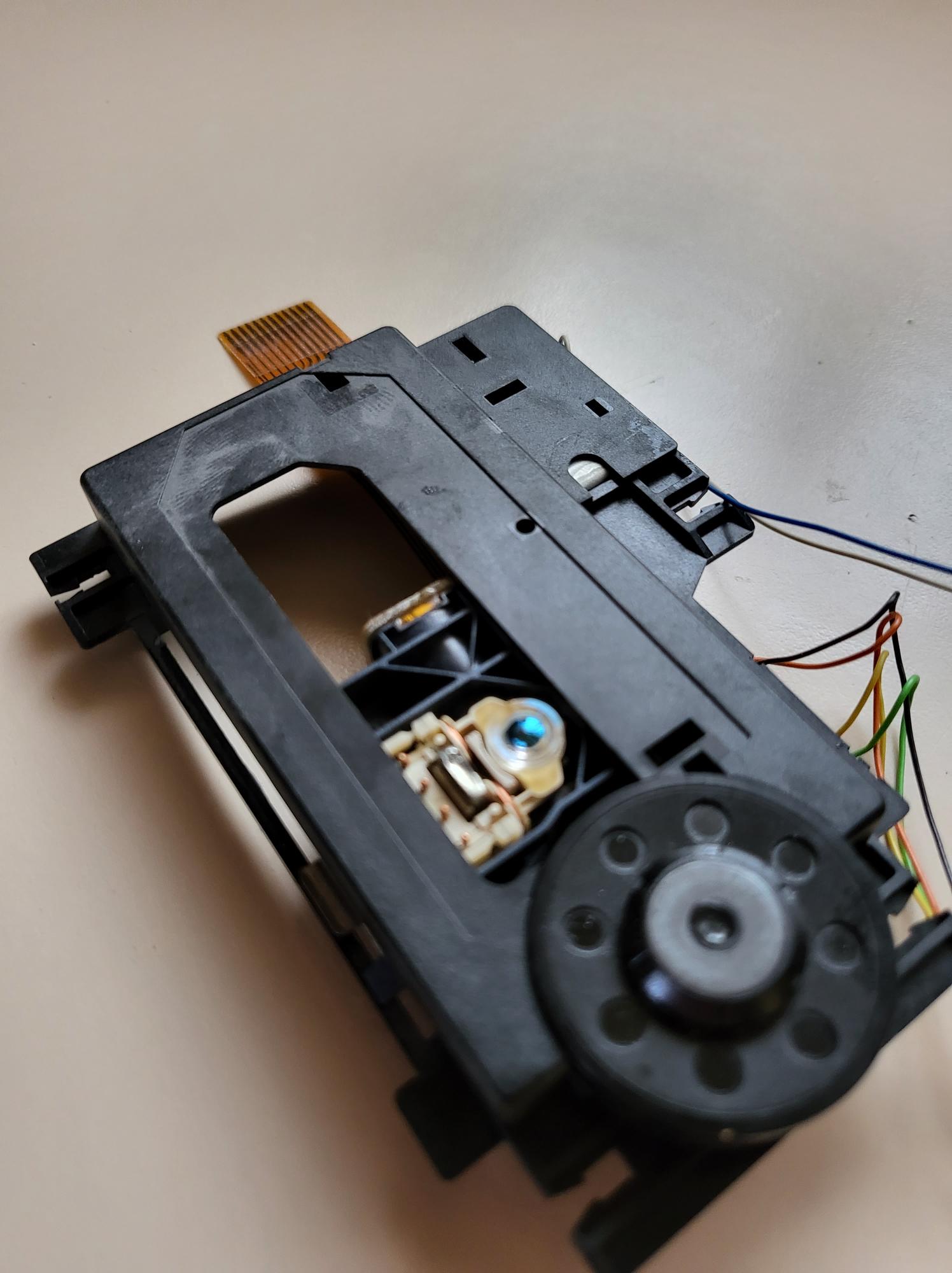

Ik heb een cd speler met carrousel
Deze leest even de disk (originele)
Je ziet de laserwagen bewegen
Dan neemt hij een andere disk leest weer
Uiteindelijk meld hij No disk
Ik heb de lens schoon gemaakt met alcohol en wattenstaafje
Ik heb de potmeter iets bijgesteld
Ten lange leste maar een nieuwe besteld
Ik denk nu zal het wel goed gaan, helaas nog steeds hetzelfde
Als ik een nieuwe laser compleet (VAM1201) dan zou dat toch moeten werken of maak ik een denkfout
Kan ik op de een of andere manier checken (bijvoorbeeld met fotocamera of de laser werkt.
Het is moeilijk om bij de lens te komen doordat er een vast afschermt gedeelte boven zit.
Wie helpt me op weg.

ESD "draadbrugje" (meestal een druppel soldeer) van de nieuwe laser verwijderd?

Heb je de voeding getest op rimpel ? Als die marginaal is kan alles werken totdat er meer stroom nodig is (motortjes aan de gang gaan) Geen idee wat bij dit ding de standaard problemen zijn maar ik begin altijd bij de voeding, zeker bij consumenten electronica.

Dit type loopwerk heeft geen ESD druppel. Hier werd geadviseerd de flex foil met een paperclip kort te sluiten.

Ik heb een carrousel van een FW 355 aangesloten op de FW 530 en die speelt de CD
Dus kan ik concluderen dat het aan het CD board of aan laser unit ligt
Ik zou dat nog verder kunnen uitsluiten echter die FW 355 is niet van mij en moet dan solderen en de stekkertjes zullen ook wel niet een op een passen
Daarom stel ik nogmaals de vraag is er een mogelijkheid om te zien of te meten of de laser werkt
Ik ben bang dat het aan het CD board ligt
De voeding kan ik mijns inziens uitsluiten

Met een fotodiode en een scoop.
Heb je wel antistatisch gewerkt want het kan vrij gemakkelijk misgaan.
