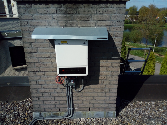

Buiten aan de schoorsteen ? Hoe bedenk je het, ik heb al flink wat aparte installaties gezien maar dit slaat alles.

Maar het valt toch af ten toe weg. De omvormer is geplaatst op de schoorsteen, en wel pal in de felle zon. Dat belooft nog wat voor de zomer (het ding moet al gekoeld worden als-ie binnen staat). Daarnaast is hij op deze hoogte een gewilde prooi voor regenbuien,etc.

Eerstvolgende storm kan je dat afdakje ook wel gedag zeggen vrees ik. Rare constructie. :P

Overigens is het misschien handig om het bedrijf wat dit zo oplevert ook even met naam te noemen. Die moeten we dus in elk geval niet hebben. Op de schoorsteen in de volle zon... hoe verzin je het.
Volgens mij is die omvormer snel slachtoffer van veroudering.
Elco's e.d. dus geadverteerde leeftijd word vast niet gehaald.
Ook als de zon schijnt en je paneeltjes veel opbrengen wordt je omvormer ook opgewarmd door de zon en straling van het dak. En begint zijn vermogen terug te regelen. Met als gevolg dat je dus minder opbrengst hebt als dat zou moeten en dat kan best veel schelen.
Mijn advies.
Binnen op een koele plek.
Of
Buiten onder een afdakje op een schaduwrijke plek.
Nooit in de zon!

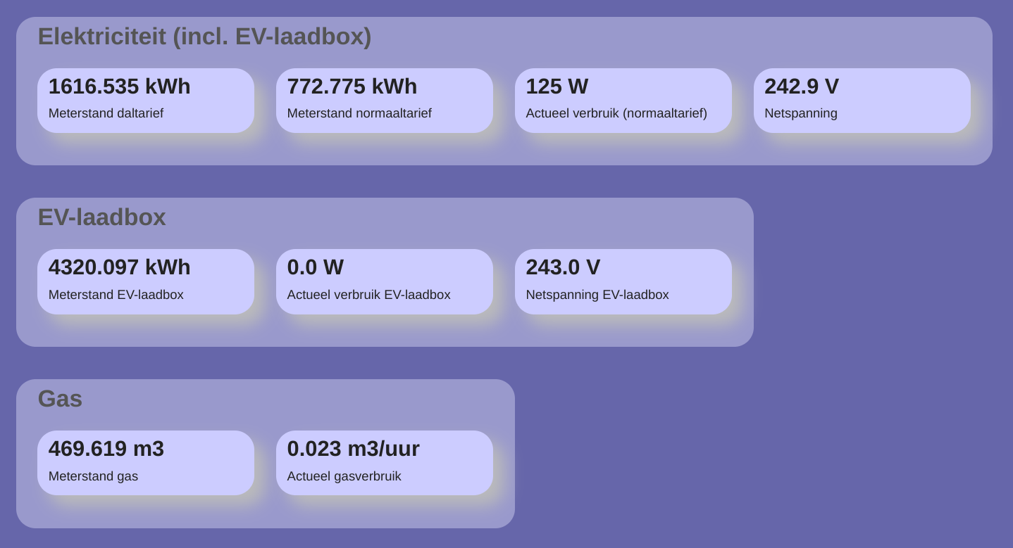

Monitoren van de teruglevering kan ook via de P1 poort op je sluwe meter.
Ik lees die uit met een Raspberry Pi en een eigen webpagina daarop.
Leuk voor de hobby en niet heel erg moeilijk om te maken.
Overigens doe ik dat alleen om te zien hoeveel mijn EV laadbox gebruikt; die heeft een aparte meter en lees ik ook uit met Raspberry Pi.
Zonnepanelen heb ik niet.

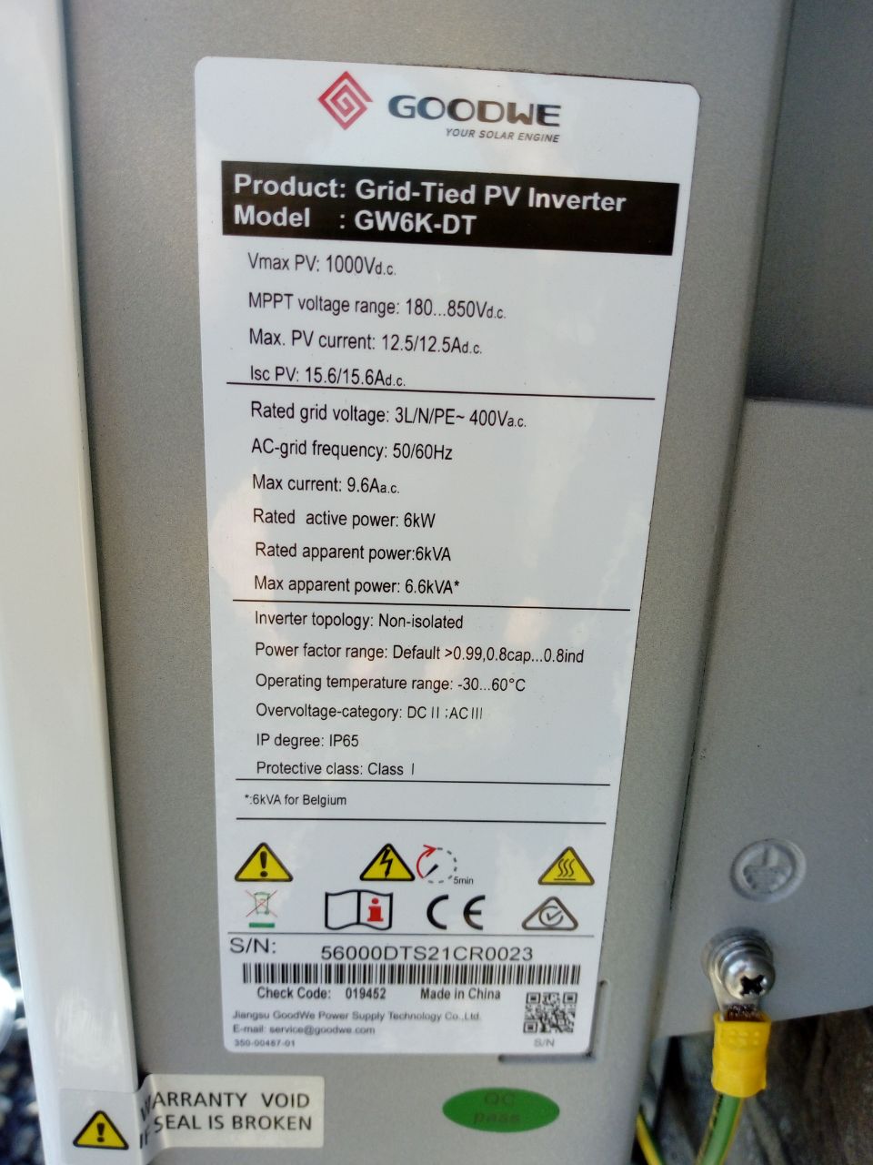

Het is geen SDT, dit is de sticker die op de omvormer zit:
Operating Temperature Range: -30...60°C
Als dat ding op het zuiden hangt, ga je daar in de zomer vér overheen! :(
Eh... Dat is 1 van de modellen van de SDT G2 serie. Net als de GW4K-DT, de GW5K-DT, de GW8K-DT, de GW10KT-DT, de GW12KT-DT en de GW15KT-DT. De specsheet staat gewoon op de site van goodwe.
Letwel: ik ben ook niet wijzer dan wat daar staat. Gewoon ff met startpage wat gezocht en dit kwam vrijwel direct boven. Of het er ook daadwerkelijk zit, dat weet ik niet. Ze zeggen van wel :)

Wie heeft dit nu weer bedacht... weghalen dat ding daar... Die wordt zo geen 5 jaar oud...
Die goodwe hokken zijn met hun wifi echt krengen... maar als het werkt dan werkt het...
Op 29 april 2022 09:37:33 schreef -chefke-:
Dat zei de leverancier dus ook. Ik heb contact met ze gehad en nogmaals gevraagd of deze installatie zo goed is. Men stelt dat het buiten plaatsen prima kan, het ding (Omvormer) is ervoor gemaakt.
En inderdaad is hun stelling dat je - als het werkt - er niet meer naar om hoeft te kijken.
Ik heb voor een second opinion Goodwe benadert, maar die hebben nog niet gereageerd (alleen voor installateurs hebben ze een NL service. De eindgebruiker wordt omgeleid naar een Engelstalige afdeling, maar die is vanwege 'drukte' niet bereikbaar).
Het probleem met de Wifi van Goodwe is dat het signaal erg zwak is. Je moet op niet meer dan 10 meter dan het ding vandaan zitten op nog 2 'streepjes' te krijgen.
Met een schoorsteen buiten moet je de ontvanger welhaast aan het raam hangen.
