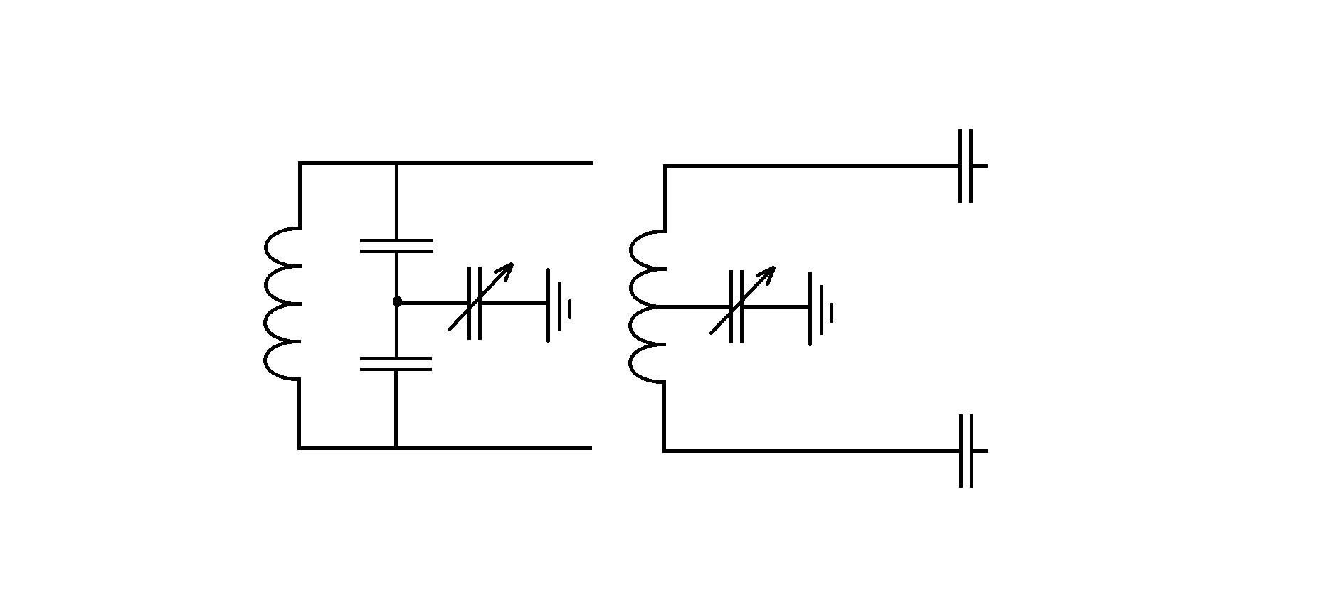

Dat bedoel ik, Afstem Cs en Trimmers worden schaars.
Vraagje dan ook nog zou zo iets misschien een oplossing kunnen zijn? (zie afb.)
Ik zeg / bedenk maar wat!
VrGr Rob
HOOWww nog eventjes? En dit is toch geen balans oscillator of zo?
Mag je dan geen trimmer/afstemC aan een van de poten van de spoel zetten?
@rob007:
Nee! Dit is geen variabele afstemming.
[Bericht gewijzigd door Brightnoise op (85%)]
De varco moet over de twee spoelaansluitingen staan.
Dus niet zoals jij tekent Rob.
Ik dacht misschien zijn er ook andere mogelijkheden nog,
MAAR nee dus!
Dan is het geluk hebben of een butterfly Trimmer kopen!
(… misschien zelf maken? Ik zou gek genoeg wel een poging wagen! )
VrGr Rob
