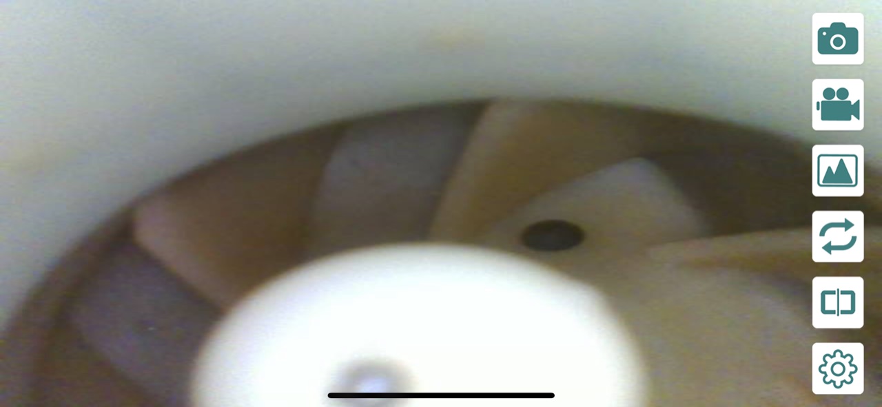

@EricN: Die Ali endoscoop nog de moeite waard om te proberen? URL?

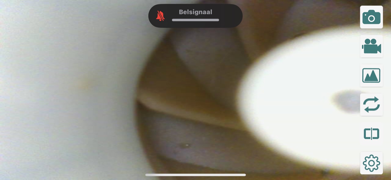

EricN
Deze. Destijds 15 euro. Vandaag gebruikt om te kijken of er brol in een turbine zit. Foto in bijlage.
Een hebbedingetje. Geen wonder ve beeld maar alsnog functioneel voor waar het voor dient.
De upload van CO maakt vd foto dan nog is 100kb ipv de ware 5Mb

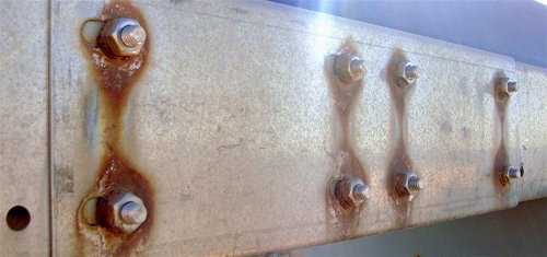

Klopt. alu legeringen van 27 jaar geleden waren anders van nu gebruikte bagger kruizen. Ik kan voorbeelden zat geven van mensen die met azijn wassen en vooral de zijkanten van de kruizen zijn GEHEEL opgevreten. Maarja, een ieder weet dat zuren ICM aluminium niet gaat. Oma kookte zuurkool in aluminium pan en de gaten vielen in de bodem...hoe dan??
Onze Miele draait met Alu kruis ook al sinds 1999, en ja, zonder azijn en ruikt citroentjes fris!!
Dus je zegt nu dat alle aluminium kruizen van alle wasmachines opeens van legering zijn veranderd? En dat die oude legering op één of andere manier overal hetzelfde en probleemloos was en nu om een ongenoemde onverklaarbare reden onbereikbaar is, en de nieuwe universeel slecht is? Zou kunnen, maar ik denk het niet.
Wat ik denk is dat jij een groot aantal defecten hebt gezien aan aluminium kruizen, maar vergeet dat elk aluminium kruis dat probleemloos jaar in jaar uit zijn werk doet niet in je impliciete statistiek terecht kan komen. Ik heb bijvoorbeeld geen idee waar het kruis in mijn machine van gemaakt is omdat ik het nooit heb hoeven uitbouwen. Is mijn machine nu meer dan 27 jaar oud?
Azijn is geen sterk zuur, en verdund in spoelwater zal de reactiesnelheid echt wel beperken. Er zijn zoveel legeringen van het spul dat je er geen dekkende uitspraak over kan doen.
PS Zou dit trouwens ook door galvanische corrosie kunnen komen? Ik weet dat rvs schroeven in aluminium fietsframes na een week vochtige lucht bijna onomkeerbaar vast kunnen zitten. Zou het kunnen dat alle probleemloze machines misschien het kruis elektrisch geïsoleerd hebben van de trommel? Bij industriële watersystemen (die vaak met gietijzeren pompen en kleppen en rvs leidingen zijn gemaakt) zie ik dit nog wel (maar ook vaak niet).
Kruimel, de trommelkruizen zijn echt van legering veranderd. Als je Bijv een Whirlpool trommelkruis neemt van machine van 25 jaar geleden is deze aanmerkelijk zwaarder in gewicht dan de nu gebruikte kruis ( Ook Whirlpool / Indesit), het scheelt wel een 0,5 Kg, dat zit ergens in ondanks ze zelfs groter zijn. Kruizen gaan stuk door wasgedrag,dat is wel bewezen. Ik ken mensen die slechts 3 jaar met een machine doen maar ook 20 jaar met een Indesit, welke niet uitblinken in kwaliteit. Ik zie echt vele machines de revue passeren en bij vreemde dingen vraag ik altijd hoe mensen wassen en evt wat aansturen om te verbeteren.
Ik sluit electrische of galvanische corrosie niet uit, maar zou niet weten hoe dat kan ontstaan in een kunststof kuip machine
Roland11
Op vrijdag 5 juli 2024 10:48:13 schreef smd:
Precies, zo mis je dus de mensen die met azijn wassen en geen enkel probleem hebben met het aluminium trommelkruis
Dat er meer slechte kruizen in omloop zijn geloof ik zo van je. Het ging me er alleen om dat ik me afvraag of je het zou zien als er de afgelopen jaren toch nog een aantal types wasmachines zou hebben bestaan die stalen of de oude legering aluminium kruizen nog hadden. Als ze niet sneuvelen, hoe zou je dan detecteren dat er nog "oude" kruizen in omloop zijn? Ik heb van geen van de wasmachines die ik heb gehad (geen van welke afgeschreven zijn door corrosie van het kruis) ooit geweten wat het materiaal van het kruis was. Dat is een onwaarschijnlijke controle om te doen als er daar geen probleem is. Dat is ook de reden dat ik geen echt tegenargument maak.

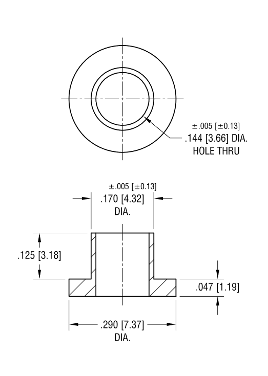

Het gaat niet om de kuip, maar om de trommel. Als je twee ongelijke materialen aan elkaar schroeft en in een geleidend medium zal het materiaal zich gedragen als een kortgesloten batterij, waar de anode (het minst edele materiaal) zal corroderen, zelfs al is het niet doorlopend nat. Dit plaatje van Wikipedia toont wat er dan kan gebeuren:
De reden dat ik dit noem is dat ik na fietsreparaties problemen had. In eerste instantie dacht ik slim te zijn door onderdelen die ik verving met RVS vast te zetten, en kreeg daardoor een heel slechte indruk van een aantal vervangingsonderdelen. Het deed me geloven dat ze vroeger "beter" staal hadden (waar verder geen duidelijk bewijs voor is). Het doorrotten van spatborden en stangen werd een ordegrootte minder toen ik gegalvaniseerd bevestigingsmateriaal ging gebruiken.
In het geval van een wasmachine zou je een isolerende tussenlaag kunnen gebruiken en een plastic flensring om de trommel elektrisch te isoleren van het kruis. Er bestaan geschikte flensringen buiten de elektronicawereld:
Ik heb zelf echter nooit de kuip van een oude wasmachine waar het kruis niet stuk was gedemonteerd om te zien of dit was gedaan. Het zal heel moeilijk zijn die correlatie te vinden. In industriële leidingen zie ik het soms gedaan zijn tussen RVS pijpen en gietijzeren kleppen en pompen.
Zou IDD kunnen, Miele gebruikt al rubberen plaatje er tussen, maar daar rotten ze het snelst vreemd genoeg..
Is de schroef ook geïsoleerd van de trommel of van het kruis? Het werkt alleen als niets de delen elektrisch verbindt. Kans is dat ze (de montage van) het isolatiemateriaal hebben vern*kt. Staat natuurlijk wel kracht op.
