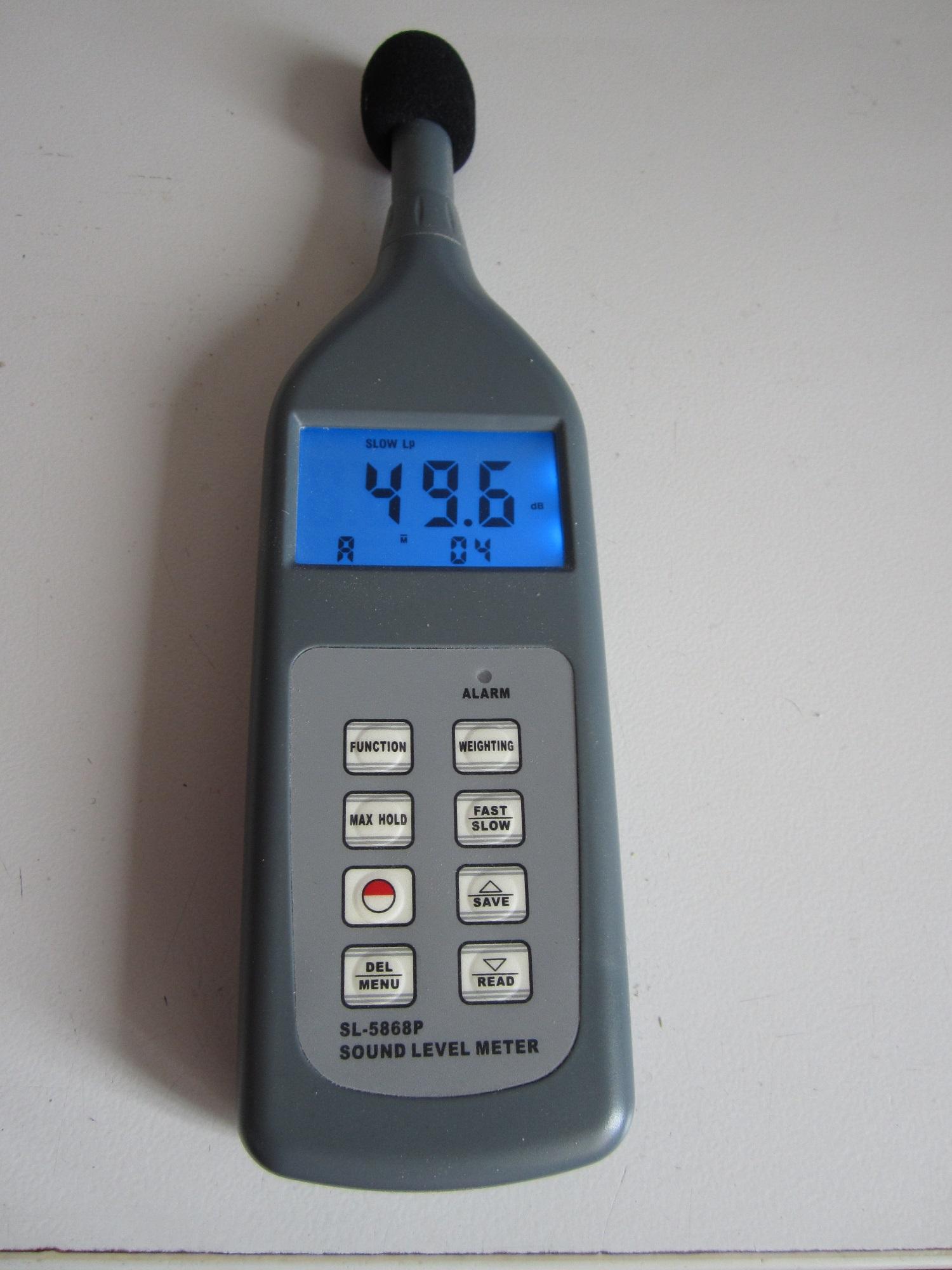

Ik heb deze: https://nl.aliexpress.com/item/32729311244.html?gatewayAdapt=glo2nld
Is er ook met RS232-USB kabel voor logging.
Gebruik ik om o.a. sound level van piezo buzzers te meten.
(soms zijn er klanten die niet geloven dat een buzzer in een apparaat 90dB haalt, da's dan makkelijk aan te tonen... ;) )

https://nl.aliexpress.com/item/1005004265422039.html
deze is misschien niet helemaal volgens de iec standaard te kalibreren, maar werkt wel aardig ok.
