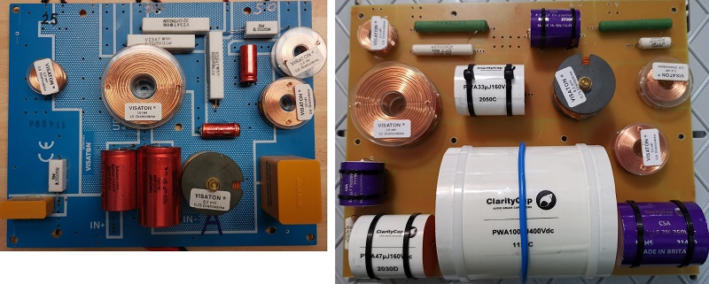

oops toen kwamen ze binnen, kijk het verschil:

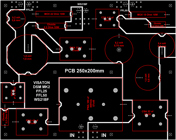

Dat zou gaan betekenen dat ik een PCB-tje moet gaan ontwerpen.
Zo gedaan:
50 euro is wel vreselijk duur (is het een goudfoliecondensator?... )
Van Jantzen kosten ze maar de helft, en dan heb je een gerennommeerd merk: https://europe-audio.com/Product.asp?mfr=Jantzen%20Audio&part=001-…
jonge ik ging van 32 naar 50 euro en dat voor geen cent meer. Heb niks bij betaald.
Dit is het verschil van platen. Er zitten er twee in:
De bovenste heb ik zelf gemaakt, en de onderste heb ik aangepast zodat ik de plaat kon blijven gebruiken.

Zo dat is een hele grote! Ik zou hem ook maar met een of meer tie wraps vastbinden op de print. Zonde als de draadjes afbreken door het gewicht of trilling in de luidsprekerkast.
