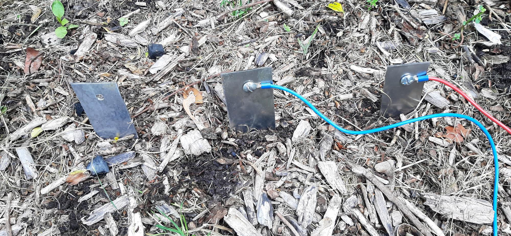

Ik heb een klein (niet-wetenschappelijk) testopstellinkje gemaakt
3 stukjes blank ijzer netjes gekuist met azijn en afgespoeld om met een roestvrije start te kunnen beginnen.
De linkse is niet aangesloten de middenste de katode de rechtse de anode.
1,2 v batterijtje eraan en die trok 0,5 mA , dus valt mee qua stroomverbruik.
Ik laat het een paar dagen of weken staan en zal mijn bevindingen laten weten !

Op 26 mei 2022 12:24:18 schreef buzzer38:
Ik weet niet wat je daarmee wilt bewijzen, beschermingen van leiding IN de grond werkt prima. Dingen die vrij in de lucht hangen hebben geen enkel voordeel bij een spanningkje.

Op 26 mei 2022 12:52:17 schreef Sine:
Hij wil voor zichzelf aantonen dat het werkt en dat het klopt wat er gezegd wordt. Gewoon even met eigen ogen zien.
